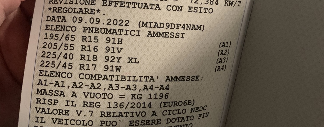

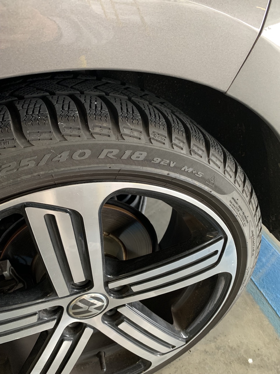

Buonasera a tutti,
siccome i gommisti mi dicono cose diverse e non ci capisco niente, mi sapreste dire se le gomme invernali che ho sono regolari?
Nel libretto sono scritte soltanto misure per gomme estive (non ci sono riportate misure M+S), in allegato ho messo la foto del libretto con le misure e ho messo poi la foto degli pneumatici, se non si vede bene gli pneumatici hanno misura 225/40 R18 92V XL M+S

Buonasera a tutti,

Sarai in regola dal 15 novembre con quelle gomme, adesso se ci giri sei fuori regola per il codice velocità
L’unica discordanza è il codice velocità (Y a libretto e V sulle termiche in foto) ma la norma ammette questa possibilità proprio in caso di gomme invernali marchiate con il famoso fiocco di neve e la montagna, purché non sia inferiore a Q.
Se poi i gommisti ti dicono cose diverse è perché non sono preparati…

Edit: devo correggermi, la deroga parte dal 15 ottobre quindi è in regola da poco più di 10 gg
