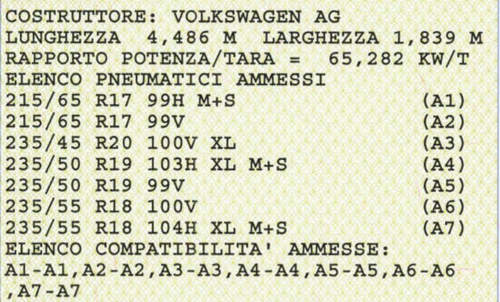

Faccio un esempio pratico con il libretto della mia che riporto in estratto qui sotto. Precisando che ho la misura piccola (215/65/17”) sia per l’estate che per l’inverno, con quelle indicazioni io posso usare tranquillamente il codice di velocità T per le invernali (teoricamente anche Q, ma in commercio, a meno di non andare su improbabili cinesate, non c’è nulla sotto il T), ma solo nel periodo previsto per le invernali, oppure le M+S codice H 12 mesi su 12.
Se sul libretto non ci fosse l’indicazione 215/65/17” 99 H M+S, d’inverno potrei comunque usare tranquillamente il T come faccio attualmente (presi il T semplicemente perché in quel momento non le trovavo in H), ma, se volessi usare delle gomme marcare M+S tutto l’anno, dovrei prenderle in V.
Spero di essere stato abbastanza chiaro.
Vedi l'allegato 30100
Ma spiegami un attimo 'sta storia delle "Q", che io non conosco.... ad es. guardando il libretto la tua auto non dovrebbe scendere sotto le "H" anche se invernali : invece potresti legalmente - sia pure in teoria - montare gomme Q, cioè limitate a 160 orari max ?
perché io, anche in passato, non ricordo - per le automobili - di aver mai visto in commercio nulla con codice inferiore a "S"..... sulla Cayman potrei mettere gomme invernali con codice Q ??
