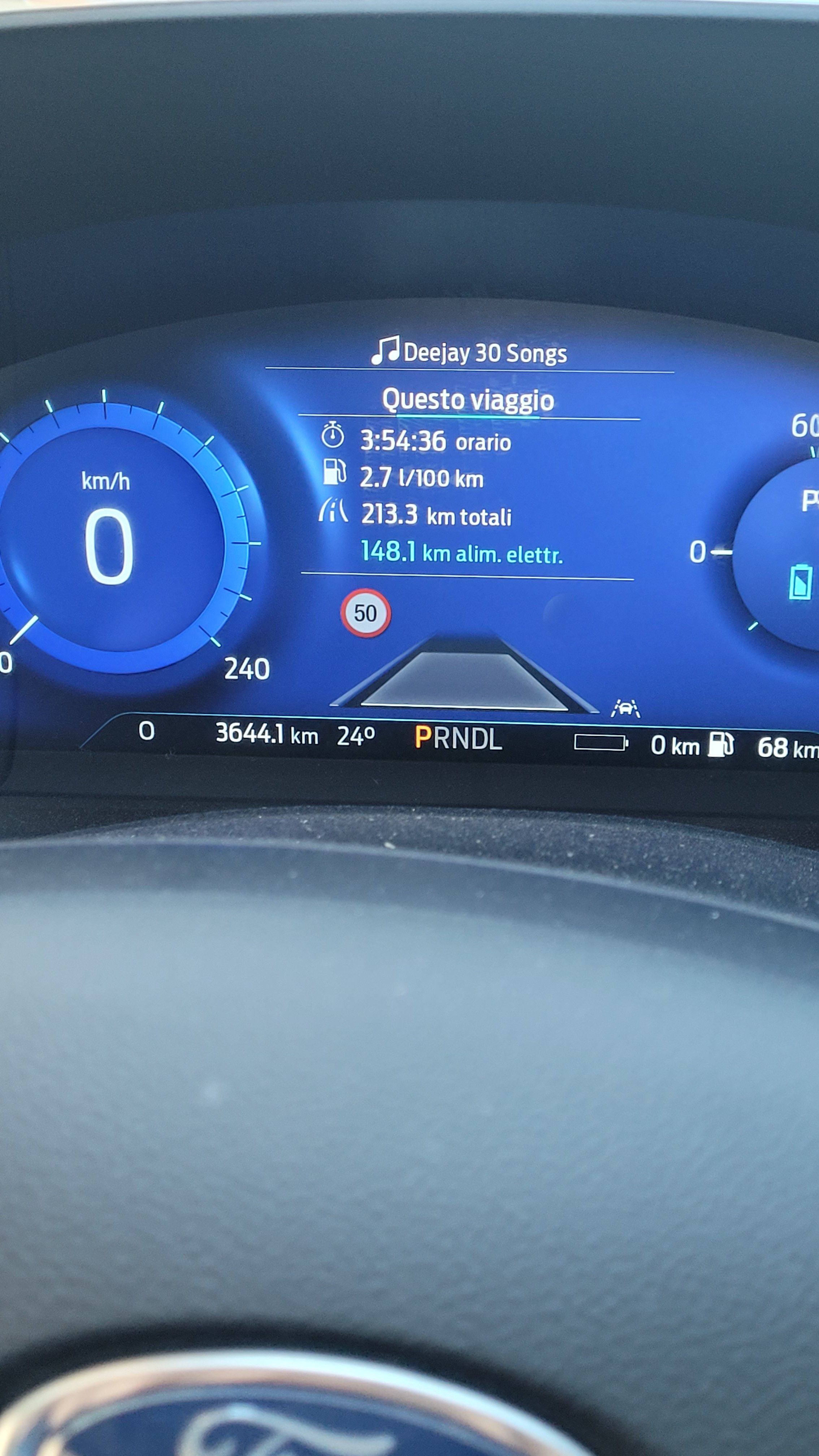

Riprendo la discussione per condividere, come si era detto qualche settimana fa, i risultati del consumo della Kuga plug in su un viaggio di 420 km, divisi a metà tra andata e ritorno.
La macchina aveva un'autonomia a benzina di 103 km prima di iniziare il viaggio. Ho messo 20 euro di benzina (12,20 lt) sempre a inizio viaggio e l'autonomia era andata a 330 km.
La strada è la statale 47 Valsugana. Fatta autostrada solo all'andata, circa 40 km a fine viaggio in ibrido a batteria scarica.
Stile guida normale con solo l'accortezza di non affondare il pedale dell'acceleratore fino a fondo corsa.

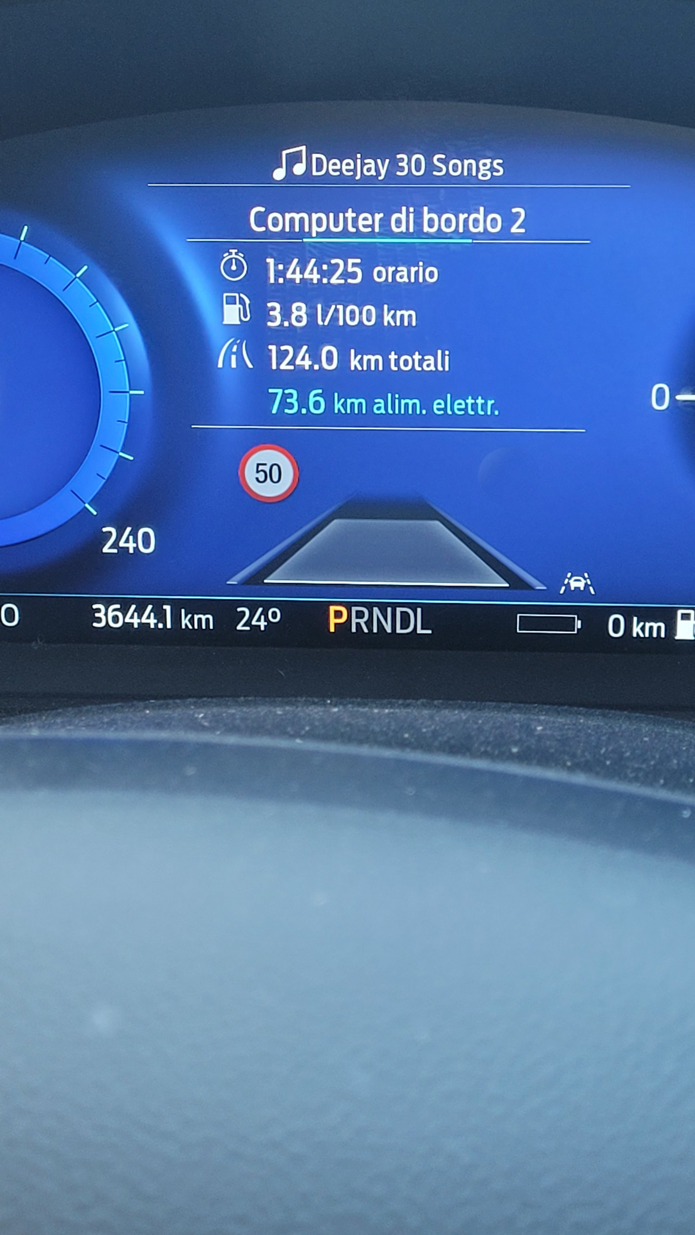

Ho fatto così. Sul cdb 1 i dati del viaggio intero, sul cdb 2 i dati del viaggio a batteria scarica, con reset non appena il motore termico si era acceso per la prima volta.
Di seguito i dati del viaggio di andata
In elettrico puro ha fatto 69,3 km, il resto ibrido. Quindi secondo il cdb 4,5 l/100km, cioè 22,22 km/l a batteria scarica in modalità ibrida.

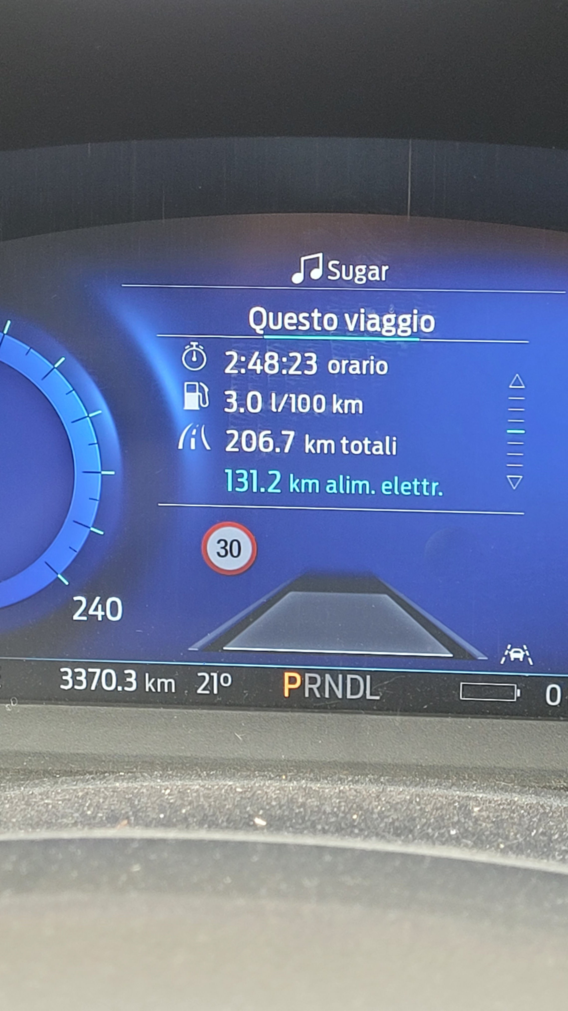

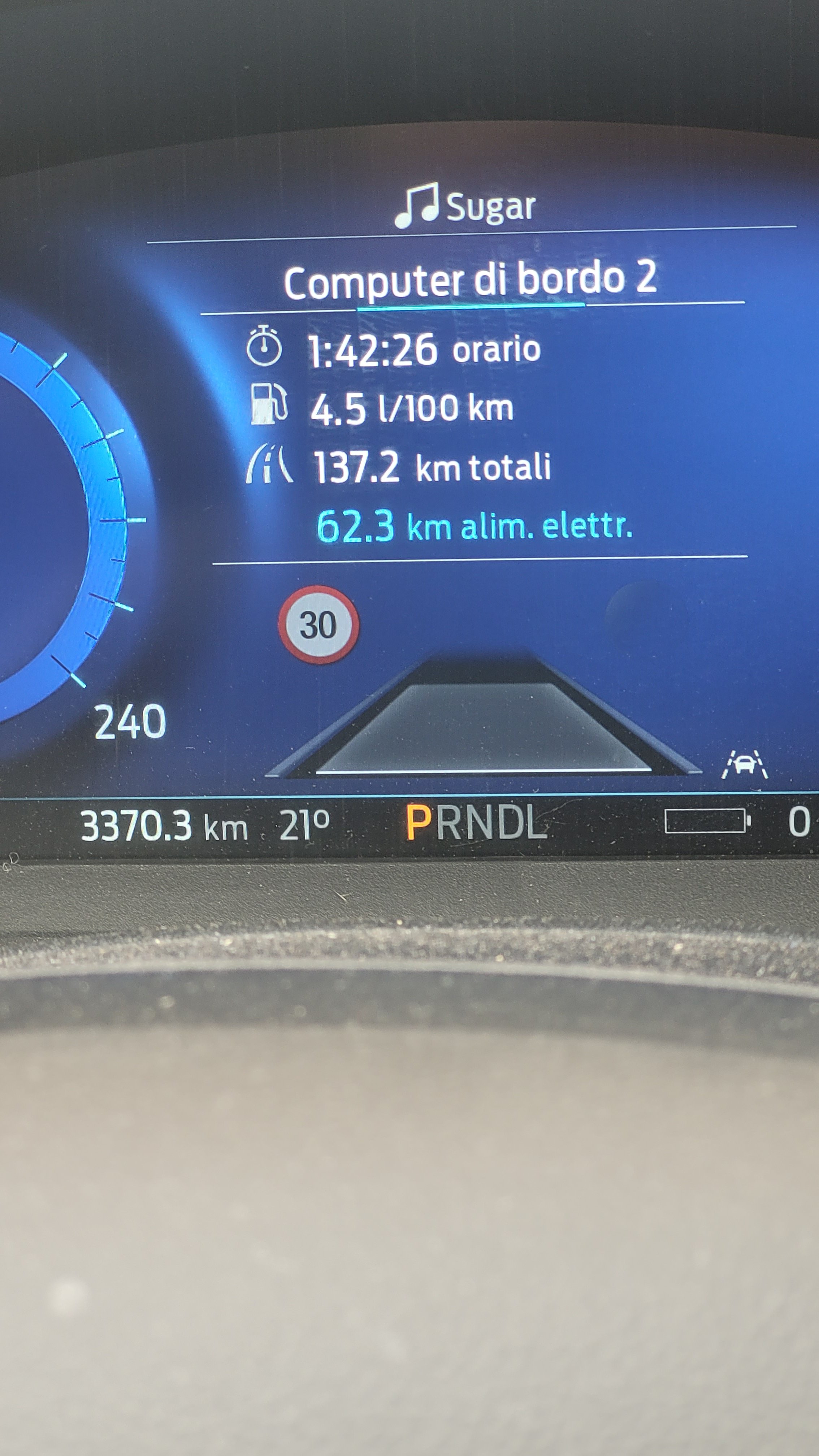

Il viaggio di ritorno:
Nel viaggio di ritorno 70,6 km in elettrico puro, il resto ibrido. Secondo il cdb 3,8 l/100km, cioè 26,32 km/l.
