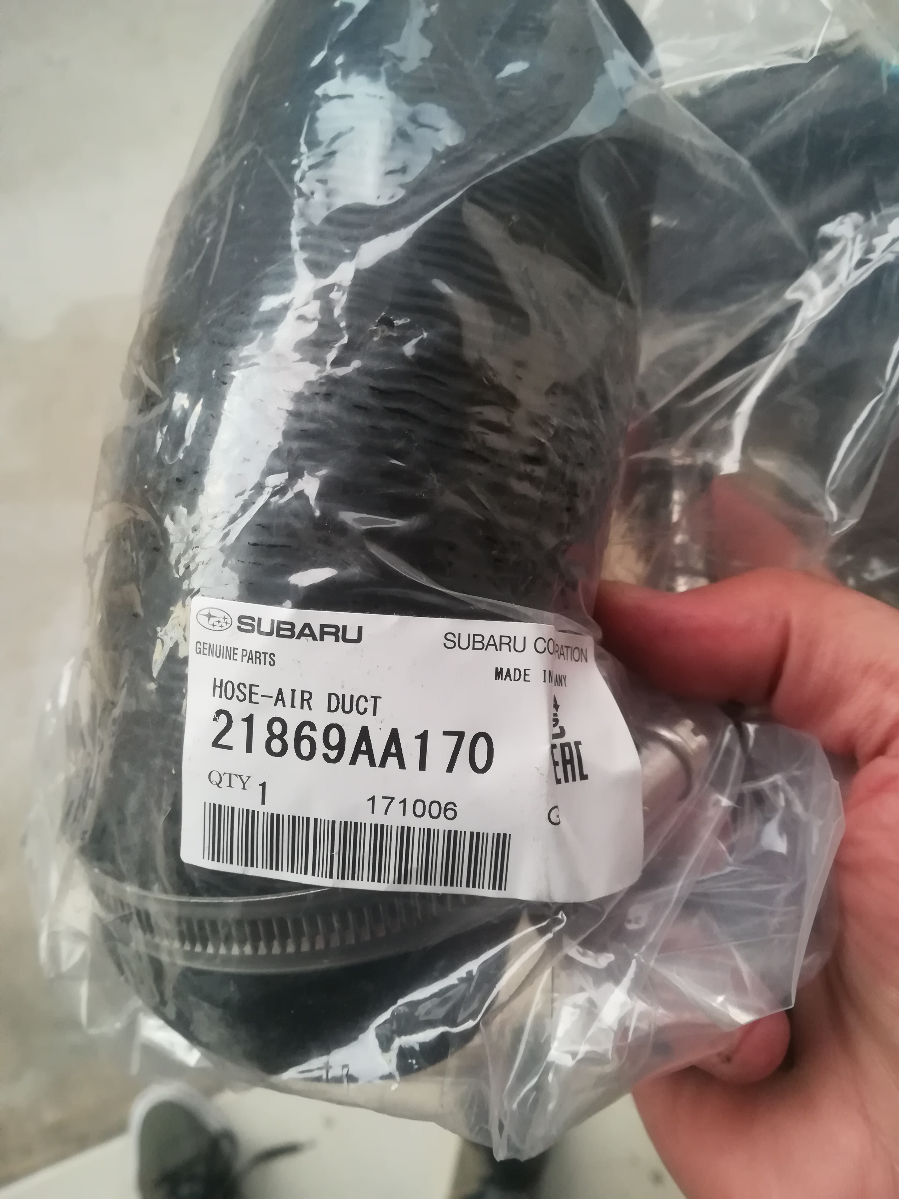

Devo ancora aprire il sacchetto, troppo tardi per montarlo non c'era più luce. A guardarlo sembra diverso, più corrugato... Considerando che il primo si è rotto a 60k, il secondo a 180k spero l'abbiano modificato, anche se spero di rottamare l'auto prima che si rompa il terzo
Dunque, il primo è durato 60, il secondo 120, il terzo dipende se va n progressione aritmetica o geometrica, 180 o 240, ma anche se fosse solo 120 arriveresti a 300... ti auguro di superarli tranquillamente, se non preferisci cambiare... io mi sto avvicinando ai 170... solo avarie elettroniche per ora
Eccolo il nuovo pezzo modificato (sono cambiate le cifre finali)
91 euro scontato 10%.. Certo che chi lo ha fatto pagare 220 montato ci ha marciato un po', sono 10 minuti di lavoro
Vedi l'allegato 8302
per la miseria...leggo solo ora.... ce l'avevo io a casa ancora imbustato, riposto nel magazzino...quando si ruppe a me (quello immediatamente dietro il radiatore dell'intercoller), per errore ordinai tutti e 3 i manicotti...ed usai solo quello che mi serviva. mi sembra che questo in foto, lo abbia a casa. a saperlo te lo davo io..
Ciao Giuseppe, tienilo non si sa mai... Vista la frequenza con cui si rompono :D

Esatto. A me si era fessurato il tubo dell'intercooler e il fischio della Turbina normalmente assente era ben udibile. Non ricordo cali di potenza e sicuramente non si sono accese spie, ma siccome é un problema comune sull'EE20, altri hanno riportato perdite di potenza, macchine in recovery e spie accese.
Mi si era rotto anche sul jtd..
