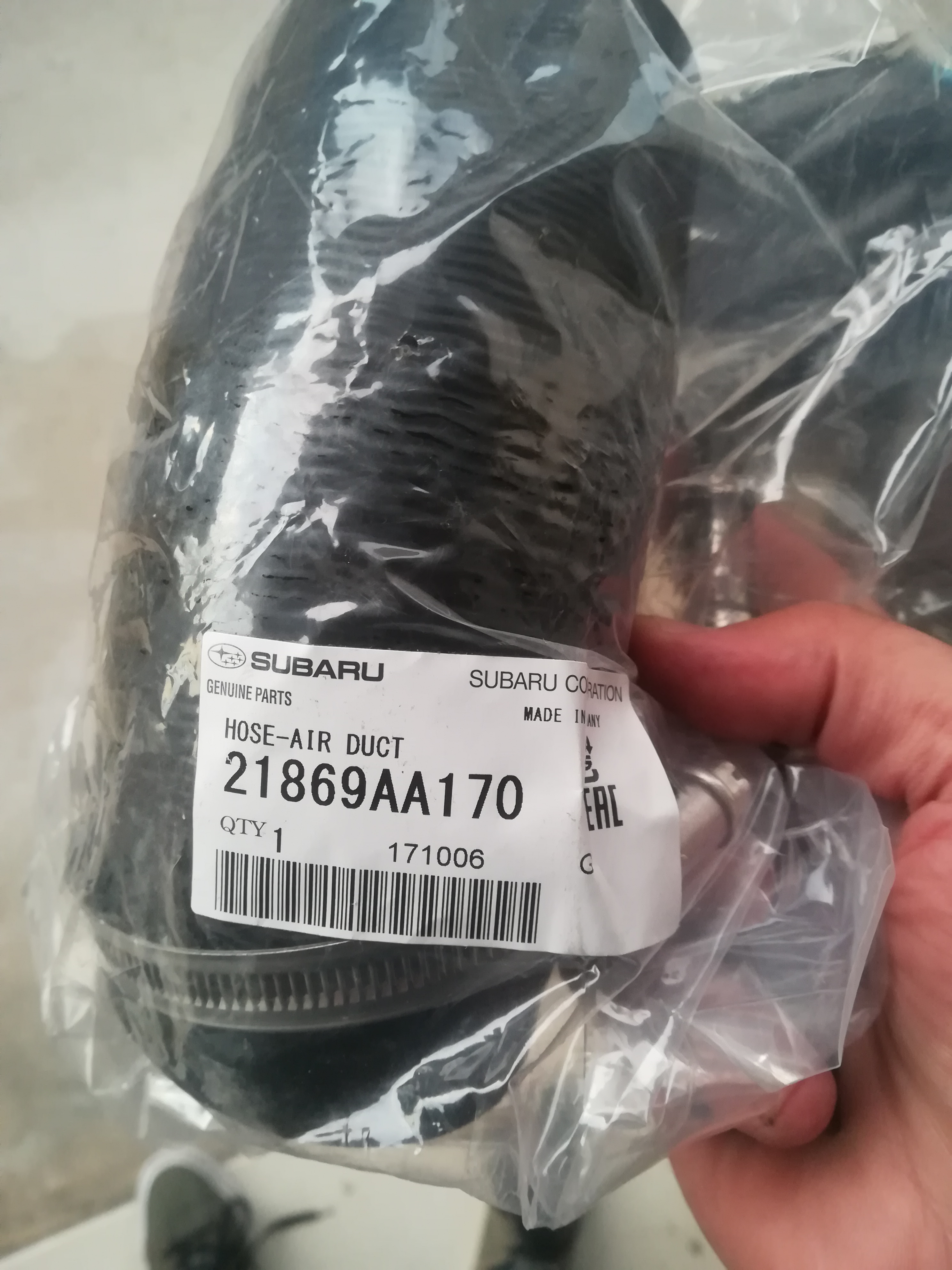

Eccolo il nuovo pezzo modificato (sono cambiate le cifre finali)
91 euro scontato 10%.. Certo che chi lo ha fatto pagare 220 montato ci ha marciato un po', sono 10 minuti di lavoro
Diciamo un centone tondo tondo,noti differenze a tatto o é solo un modifica marginale?
Devo ancora aprire il sacchetto, troppo tardi per montarlo non c'era più luce. A guardarlo sembra diverso, più corrugato... Considerando che il primo si è rotto a 60k, il secondo a 180k spero l'abbiano modificato, anche se spero di rottamare l'auto prima che si rompa il terzo
