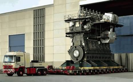

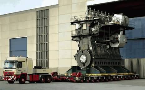

Questi spariranno per ultimi...
Un diesel marino e neanche tanto grosso.
Quelli sulle navi saranno ancora lì tra 100 anni.... non hanno molte alternative. Ci credo poco alle navi a benzina....
Anche perche' con numeri del genere...
"La versione a 14 cilindri ha una cilindrata di 25 480 l, eroga la potenza di 109 820 cavalli (circa 80 MW), con una coppia massima di oltre 7,6 milioni di N m al regime di 102 giri/minuto, che coincide con quello di potenza massima".
A 102 giri al minuto...un diesel ti dura si un secolo:emoji_relaxed::emoji_scream:...
