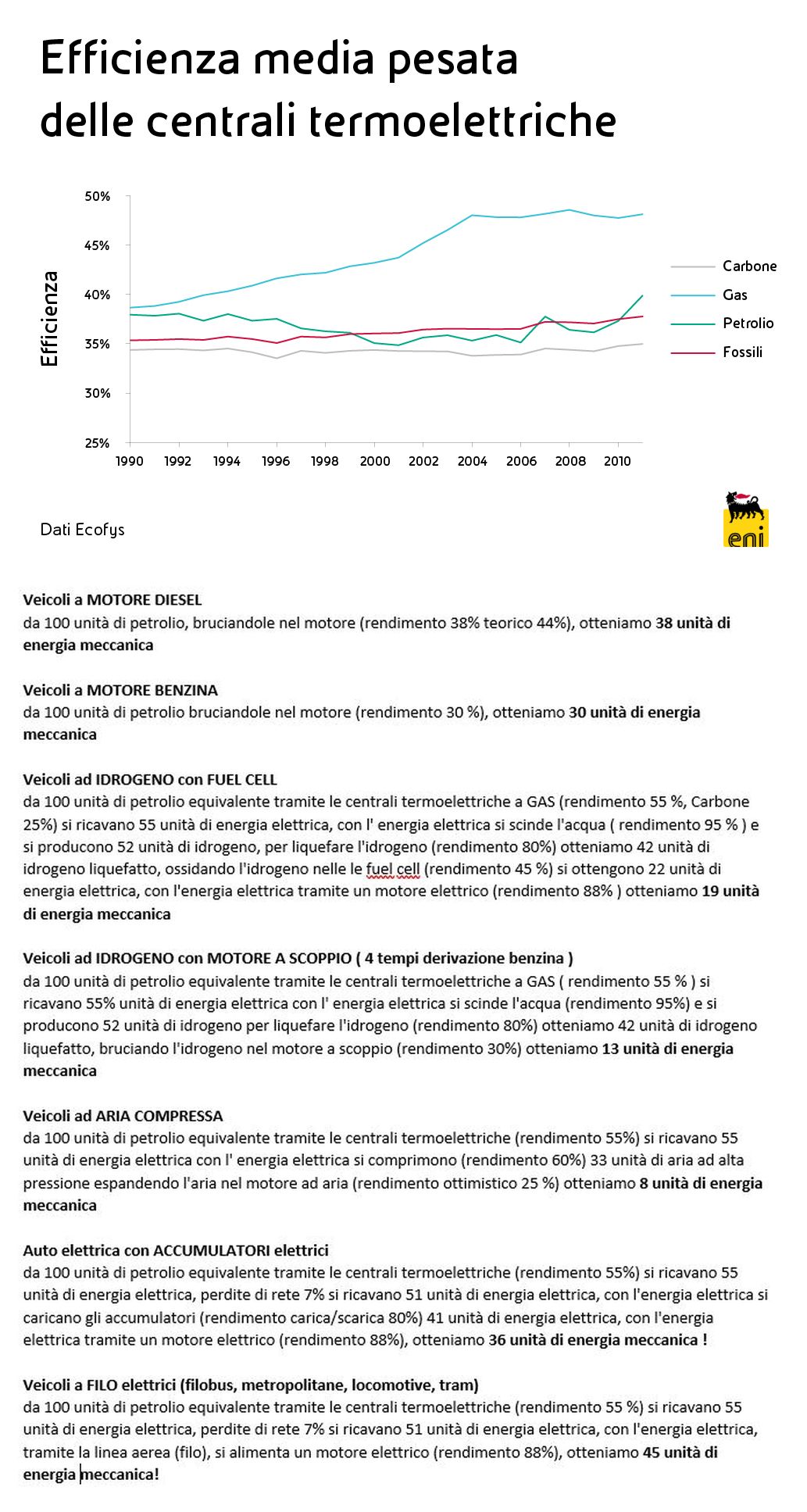

Se consideriamo il costo chilometrico dell'energia e si ricarica in autostrada con le fast charging il diesel è quello che costa di meno dunque quello che dovrebbe pagare di meno. Se un pieno fast charging ti costa 80 euro per 400km il costo dell'energia che tu consumi è ben superiore a quello di 400km a gasolio.
Questo non credo (per citare Razzi) da uno studio trovato in rete traspare una realtà diversa.Vedi l'allegato 16380
Cosa c'è di diverso?
La filiera elettrica è un po' più efficiente di quella termica: 36 vs 30.

e chi demonizza.!! l'energia elettrica viene prodotta bruciando combustibile e molto di più, perchè l'elettricità ha una perdita di rete e nelle batterie, oltre al fatto che c'è un doppio passaggio combustibile>elettricità> moto.
La filiera elettrica è più efficiente solo se non si considera come ottenere l'elettricità: la fisica non si può manipolare a piacimento.
Anche in quel documento che è stato allegato, su cui c'è il logo ENI, quindi non credo che sia pregiudizialmente pro elettrico, non ci vuole molto a capire 36 > 30.

Se il rendimento fosse globale 55% della produzione, ma ci sono ancora 12 centrali a Carbone 25% di rendimento, e se non ci fossero le batterie, e se fossero tutti filobous... Forse.
Ripeto: 284 g/KWh: è il mix produttivo italiano, tiene conto delle centrali a ciclo combinato, di quelle a carbone, ma anche di quelle idroelettriche o eoliche.

(284 g/KWh) x (25 KWh/100km) = 7100 g/ 100 km = 71 g/km
Per avere queste emissioni con un termico, bisogna fare 3.08 l/100 km con un benzina, 2,73 l/100 km con un diesel.
E ho considerato 25 KWh/100 km che non sono pochi.
Certo, mi potete obiettare che mancano il rendimento di distribuzione dell'energia elettrica e quello di carica della batteria, ma mi pare che ci sia margine prima di arrivare a dire che si emette più CO2 con un'auto elettrica, ripeto, solo per l'energia per "camminare".
...che non è mica poco. A quanto mi raccontava un "nostro" collega (mio, perchè lavora con me, tuo perchè è ingegnere), il rendimento di distribuzione è piuttosto scarso, non ricordo con precisione il numero ma lui citava una dispersione a due cifre. Se aggiungi anche la perdita alla ricarica, che Quattroruote quantifica del 15% (ma ho trovato anche 20-25%) alle colonnine rapide, mi sa che si va anche sotto il 30%...
