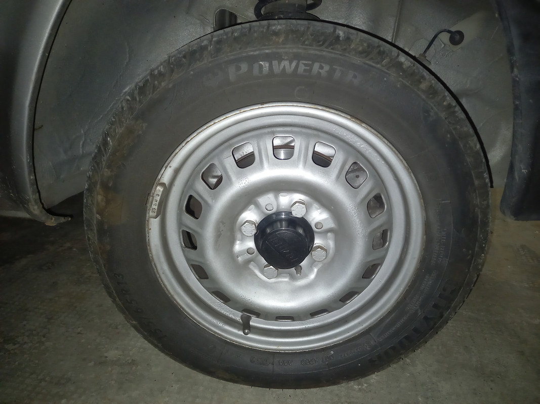

Comunque ecco la gomma, forse non si capira molto dalla foto, ma non sono troppo vecchie (2017) e il battistrada è quasi nuovo.
Anche in caso di pioggia non ho mai avuto problemi di tenuta

Sono comunque quasi 5 anni, se sono state conservate male potrebbero essere degradate
Eh questo non posso saperlo...io l'auto l'ho presa quest'estate.
Comunque un mio amico ha appena comprato una Panda 3 serie usata, del 2012, e ha su ancora le gomme di fabbrica, ma a guidarla sembrano ancora buone, eppure hanno 10 anni.

Comunque per il pattinamento iniziale da fermo, i maggiori indiziati rimangono gli pneumatici, veramente fanno la differenza, cioé tra una gomma con un buon grip e una gomma dal grip scarso le cose cambiano dal giorno alla notte.
Il problema è che nella misura della Panda, anche volendo, non esistono pneumatici prestazionali, quindi difficile anche scegliere con cognizione di causa. Anche se buone gomme nuove dovrebbero migliorare la situazione.
La cosa che mi preoccupa un po', invece (sperimentata personalmente con delle gomme difettose indurite da nuove) è che gomme che si sentono "pattinarelle" in partenza, può essere il preludio ad un comportamento disastroso in frenata forte/di emergenza, specie sul bagnato. (a maggior ragione senza ABS e ESP)
Secondo me visti i 5 anni delle gomme (che non sono un'enormità ma neanche pochissimi), di marca fra l'altro sconosciuta, e il pattinamento, visto che l'opener tiene bene la macchina e penso la vorrà tenere a lungo, un bel treno di gomme nuove e di buona marca ci starebbe, che poi su un'auto presa usata è sempre una buona idea.
