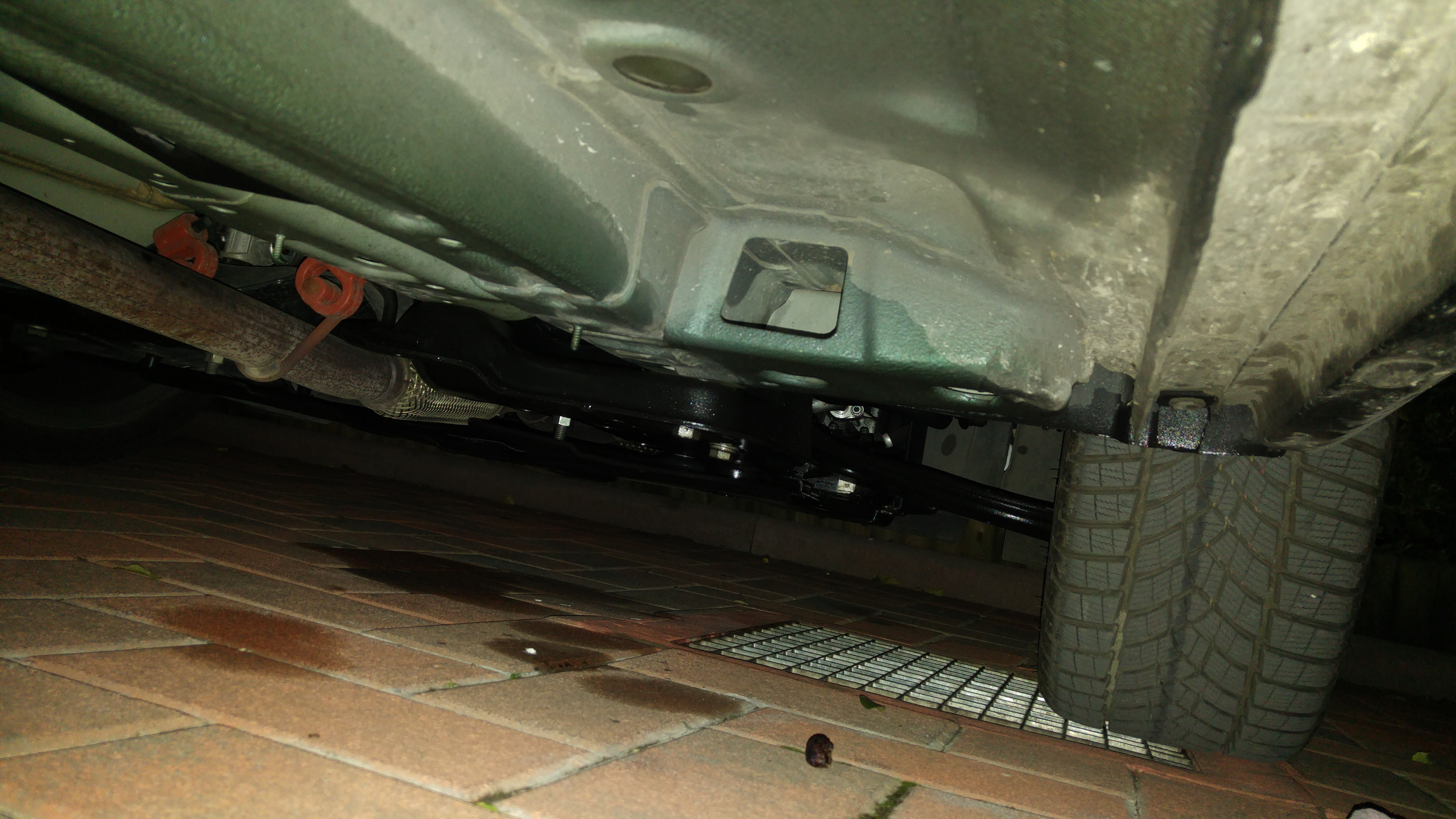

Il mio motore ha avuto due generi di problemi: uno è quello della pompa gasolio, che dipende dal fornitore. L'altro, più grave per certi versi, ma più facile da risolvere, riguardava l'errato montaggio della cinghia e della relativa puleggia, quindi un difetto "di fabbrica"

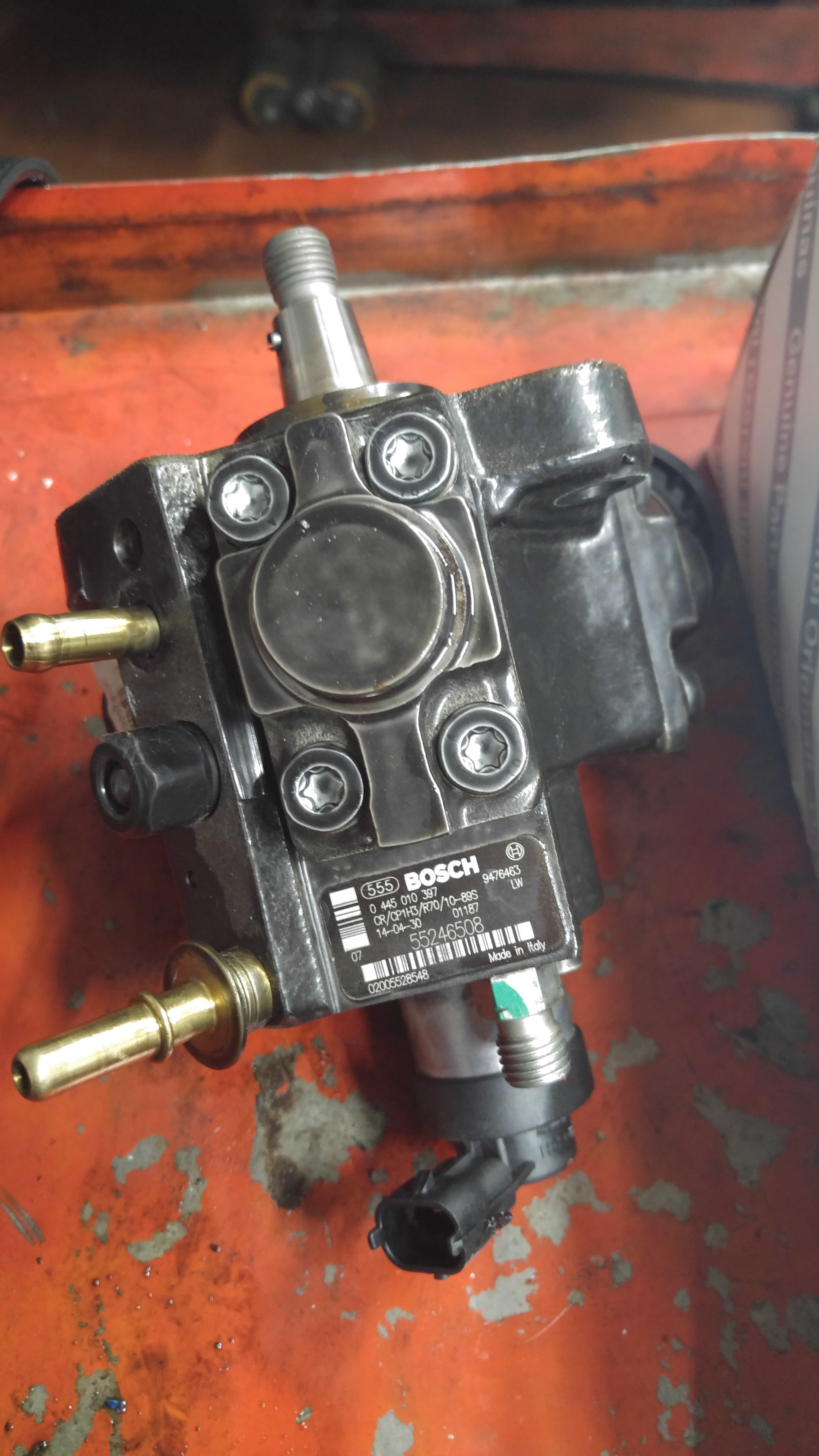

La pompa alta pressione originale è di marca BOSCH e le voci in preventivo sono le seguenti:
  • pompa alta pressione €1.219,86

Tra l'altro, l'officina Bosch dove mi sono rivolto, mi ha detto che prendendo la pompa dalla Bosch direttamente (quindi non marchiata Fiat), si risparmiano più di 200 euro.
Aggiornamento:

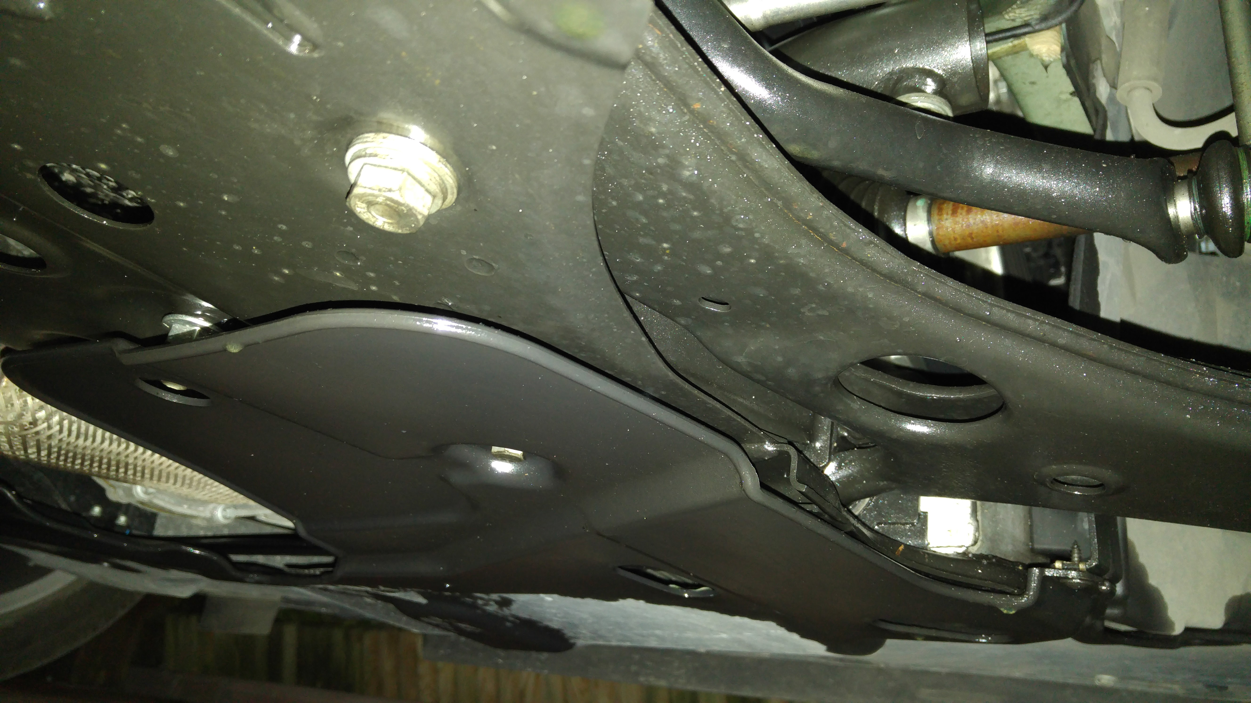

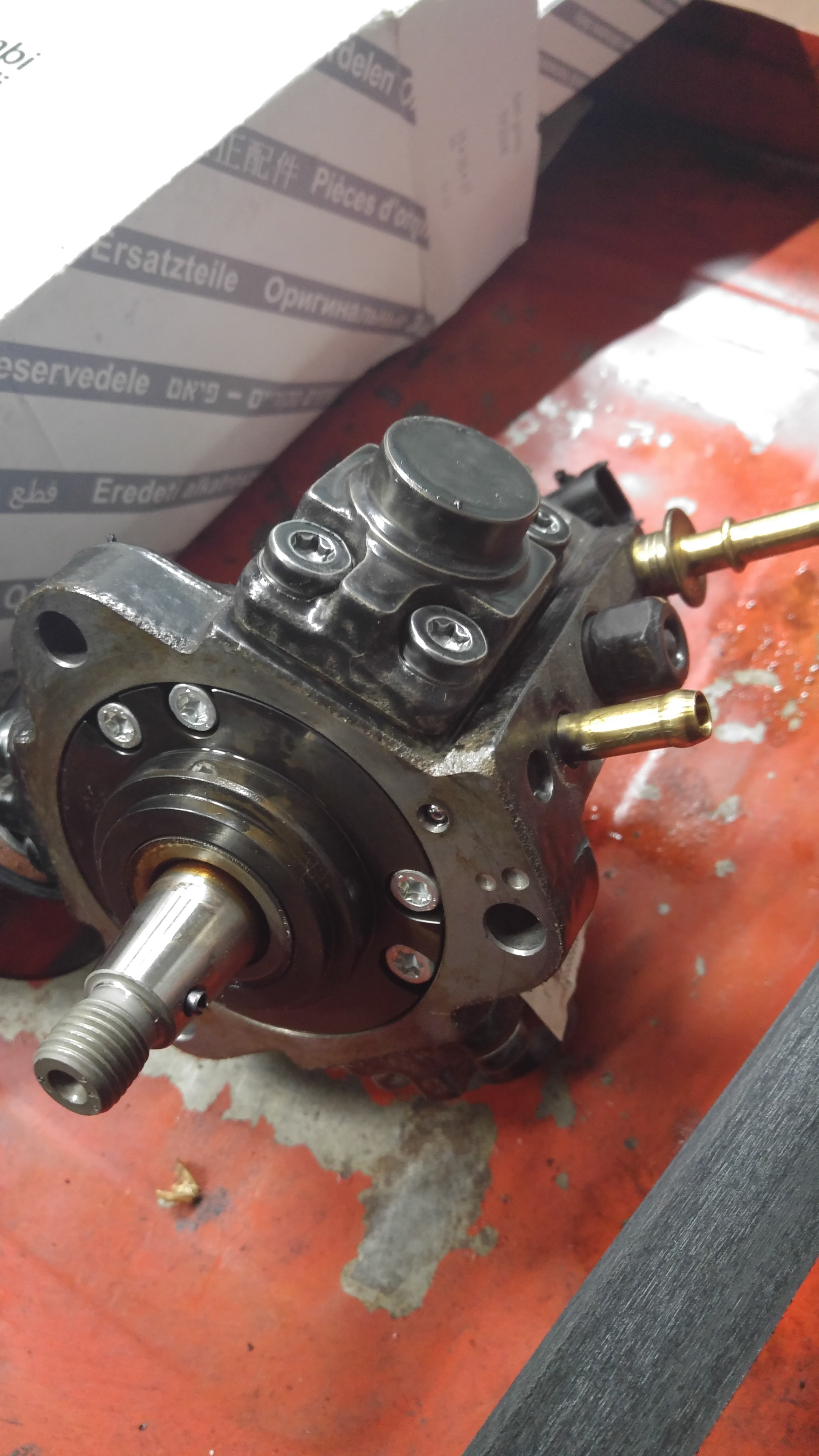

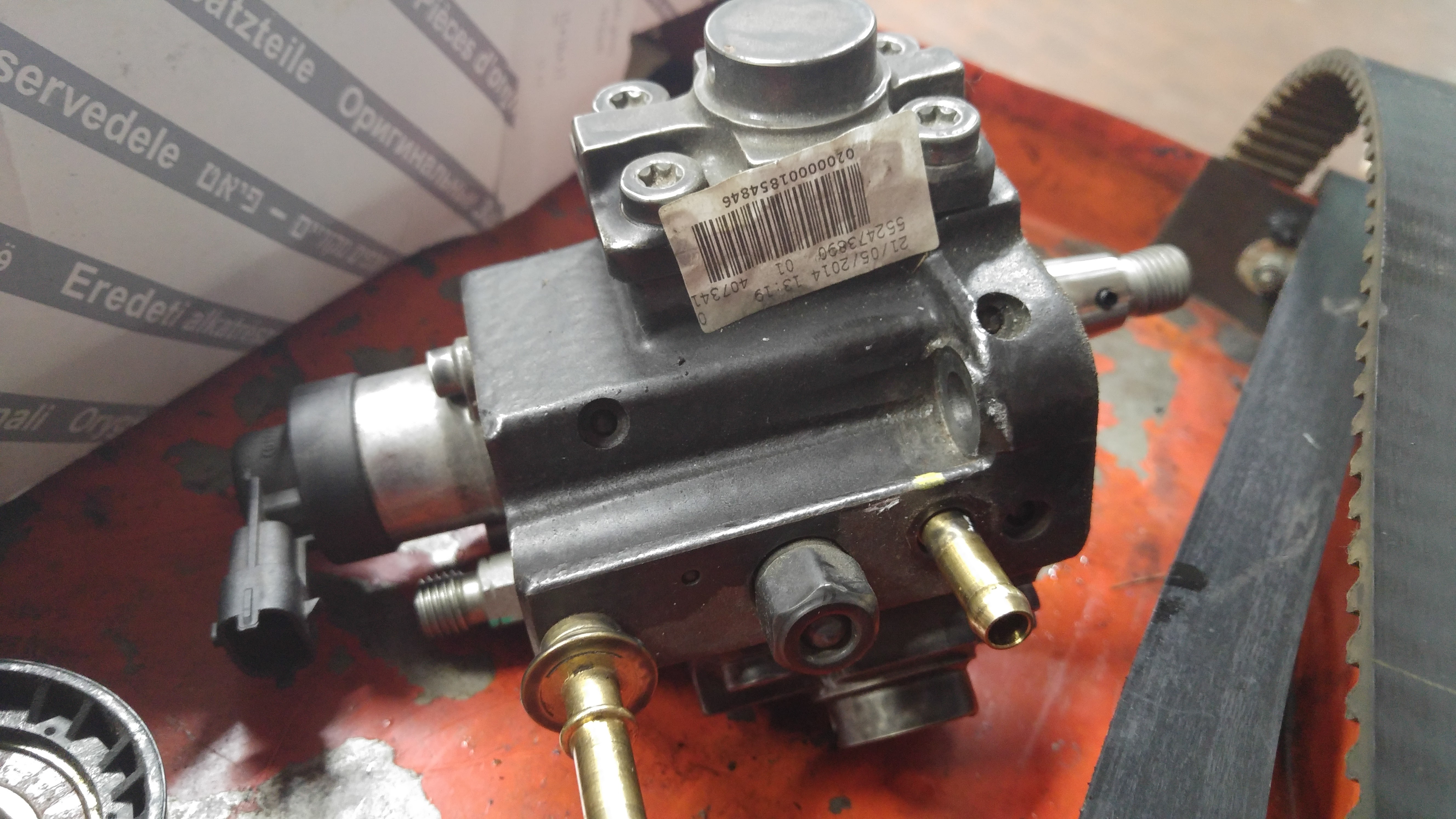

la settimana scorsa ho fatto fare il lavoro in quanto la perdita era aumentata a tal punto da imbrattare tutto il sottoscocca e in quanto parzialmente coperto dall'estensione di garanzia offerta dal concessionario. Allego foto del sottoscocca prima dell'intervento e della pompa maledetta!!
