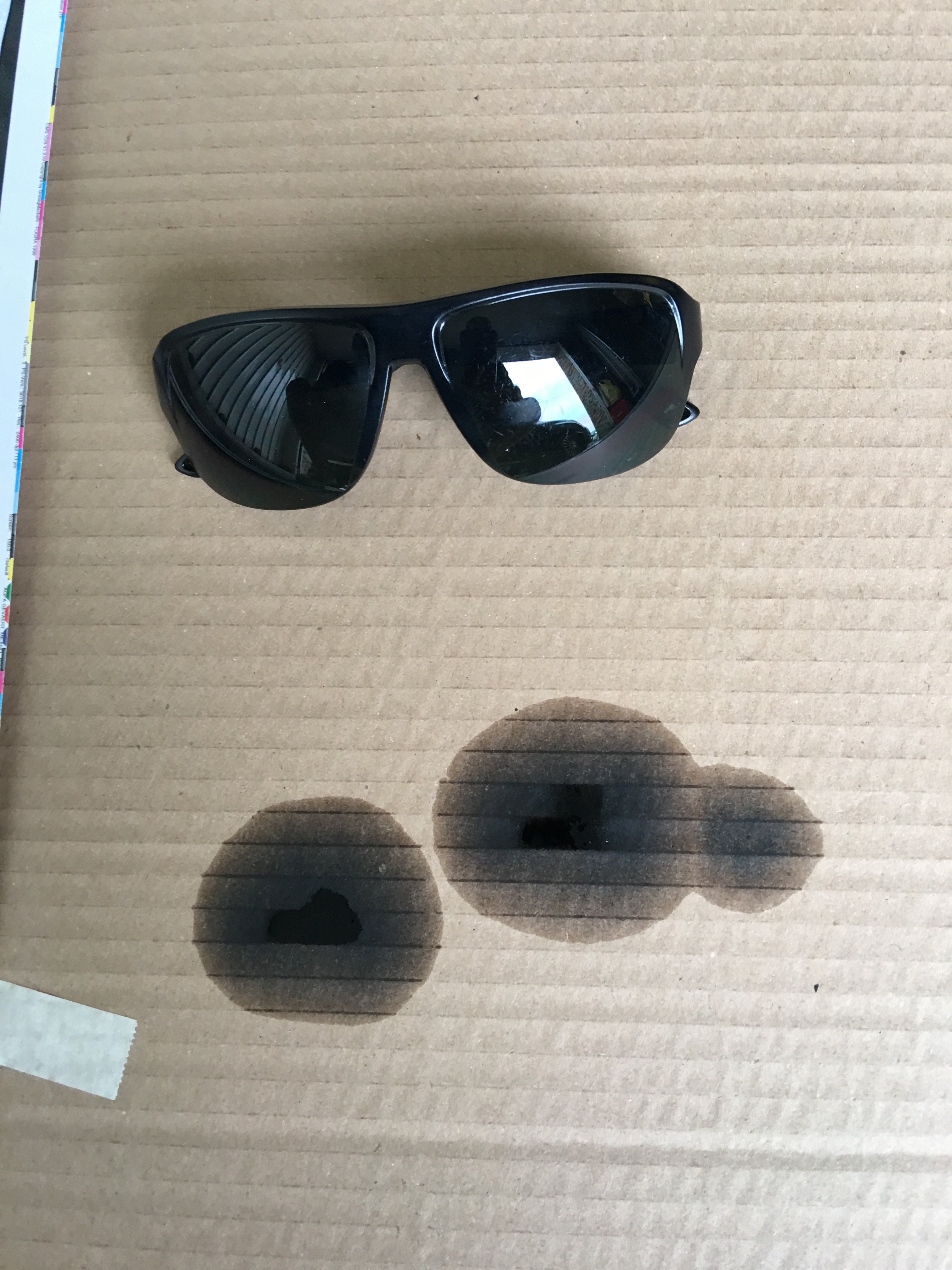

Purtroppo ho già verificato che la perdita persiste... non ci sono altri segnali, però.
Ciao, mi spiace molto.
C'è da dire che tutte le case riservano l'eventuale correntezza a chi fa i tagliandi in rete, e mica sempre (sperimentato io proprio in Fiat con il clima, per un difetto di montaggio).
Ho effettuato i primi tagliandi in rete Fiat, questa volta mi sono rivolto ad una officina Bosch per comodità (non ho dovuto uscire dalla mia cittadina, dove il servizio Fiat non esiste più).
Ieri sera, messa l'auto in garage, ho posto sotto il motore un cartone per vedere l'esatta entità della perdita. Allego foto
