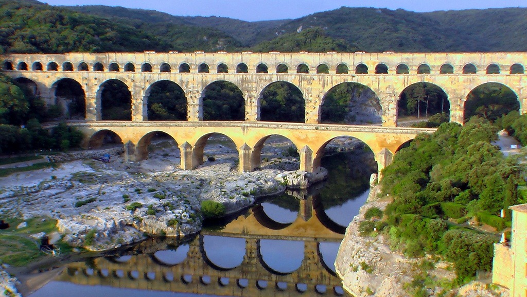

Guarda che opera... Pont du Gard
E solo per farci passare l'acqua...
