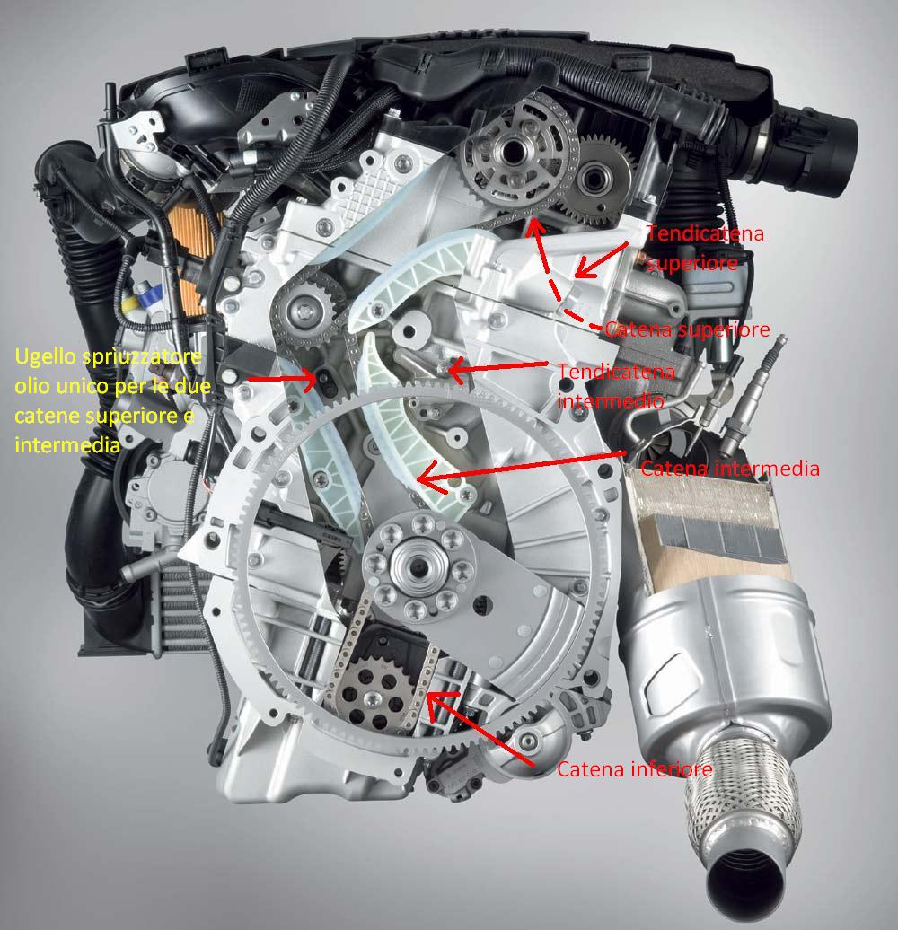

Mi pareva di ricordare che alcune corone dentate siano calettate direttamente sugli alberi. Ho cercato la vecchia fattura di garanzia sulla catena, mi avevano cambiato 3 pignoni dentati, quello della pompa olio, della pompa gasolio e della distribuzione, ricordavo male, purtroppo Bmw per me appartiene all'album dei (bei) ricordi :(
Vedi l'allegato 27756

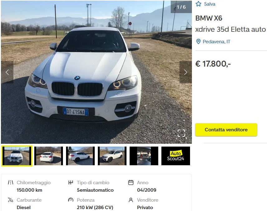

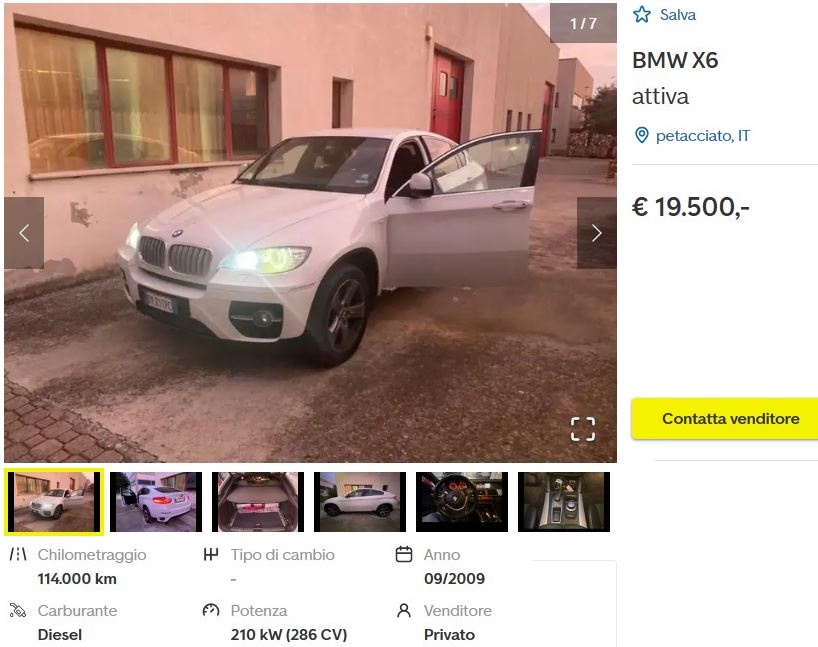

Non mi pare.... questi sono un paio di esempi
Vedi l'allegato 27761
Vedi l'allegato 27762

Se parti dal 2015 si, ma quelle due del mio esempio sono del 2009 (come quella del topic) ma hanno ugualmente percorrenze non esagerate, o almeno così dicono i venditori (sono privati) e poi, certo, si deve controllare : ma non è inverosimile, ad es. 150.000 in 14 anni è possibile, non credo che le X6 fossero molto usate dai grandi viaggiatori.
E le presentano come in ottimo stato meccanico : un'occhiata si può sempre dare, no ?, non è che siano tutti truffatori, anzi proprio tra la clientela abbiente, come quella della X6, capita spesso che vogliano cambiare auto per puro diletto, o per averla sempre come nuova, e questo genera spesso buone occasioni per chi si prende quelle usate, usate ma non sfruttate all'osso... dopotutto, come ho fatto io, a suo tempo, a prendermi la M6, del tutto fuori portata per me da nuova ?
