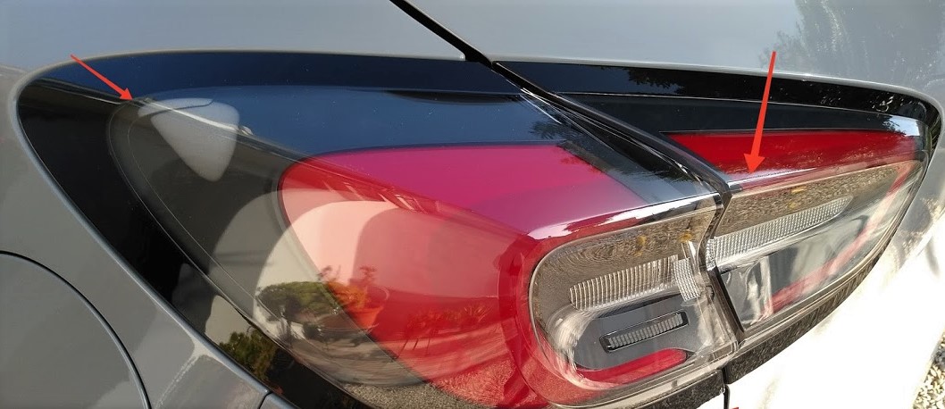

Salve a tutti, mia sorella ha acquistato a Settembre una nuova Puma Titanium, con l'abbassarsi delle temperature mattutine è spuntata la condensa nei fari posteriori, questa riguarda entrambi i lati, e per meglio dire tutte e 4 le parti del faro che comprende carrozzeria e portellone, l'auto è stata sempre lavata a mano mai lancia alta pressione, richiesto l'intervento in garanzia....la Ford sembra rispondere picche, l'officina credo di sua iniziativa mi rimanda ad una carrozzeria autorizzata, per vedere se possono fare qualcosa...al momento causa virus (zona arancione) non posso andare perchè fuori comune, diciamo un inizio non felice, tra l'altro il meccanico presume che non ci sia un problema tra faro e carrozzeria, ma la sigillatura delle plastiche del faro....che a suo dire costa ben 500 Euro circa !!
Ora mi chiedo se sia un problema circoscritto in pochi modelli, oppure la cosa sia più diffusa, chiedo agli utenti del forum, proprietari di Puma di controllare i vostri fari posteriori....se notate condensa di segnalare qui i vostri riscontri.
allego delle foto :

Però è lieve, un po' tutte le auto lo fanno.
Considerando poi l'acqua e l'umidità di questi giorni...
Insomma lieve, mica tanto....secondo me non si ferma lì, se c'è condensa non è umidità che entrata per caso, nulla importa che sia freddo o caldo (io Settembre), da qualche parte trafila acqua, non oso immaginare a fine garanzia, un giorno la vedi in un angolo, un altro giorno si piazza propio sopra l'indicatore di direzione, auto nuova con la nuvoletta dentro il faro :emoji_angry: che quasi tutte lo fanno non giustifica, mia sorella ha rottamato una C3 con 17 anni io ho una Corsa con 12 anni mai visto condensa, appena mi è possibile andrò in carrozzeria autorizzata, sentiamo cosa propongono.

E' una cosa di fortuna, non c'è una marca migliore degli altri, i fari non sono sigillati ma tutti hanno una feritoia dietro per "far respirare il faro", quindi in caso di elevata differenza di temperatura tra aria dentro il faro e aria esterna, si crea la condensa.
E con i led che scaldano meno la lente faro rispetto alle alogene, è ancora più probabile
Certo tutto vero ma sicuramente c'e' alla base un errore di progettazione del fanale posteriore perchè il problema non si deve verificare in contemporanea su tutti e quattro e la Ford deve acoltare le segnalazioni e non evitarle.
