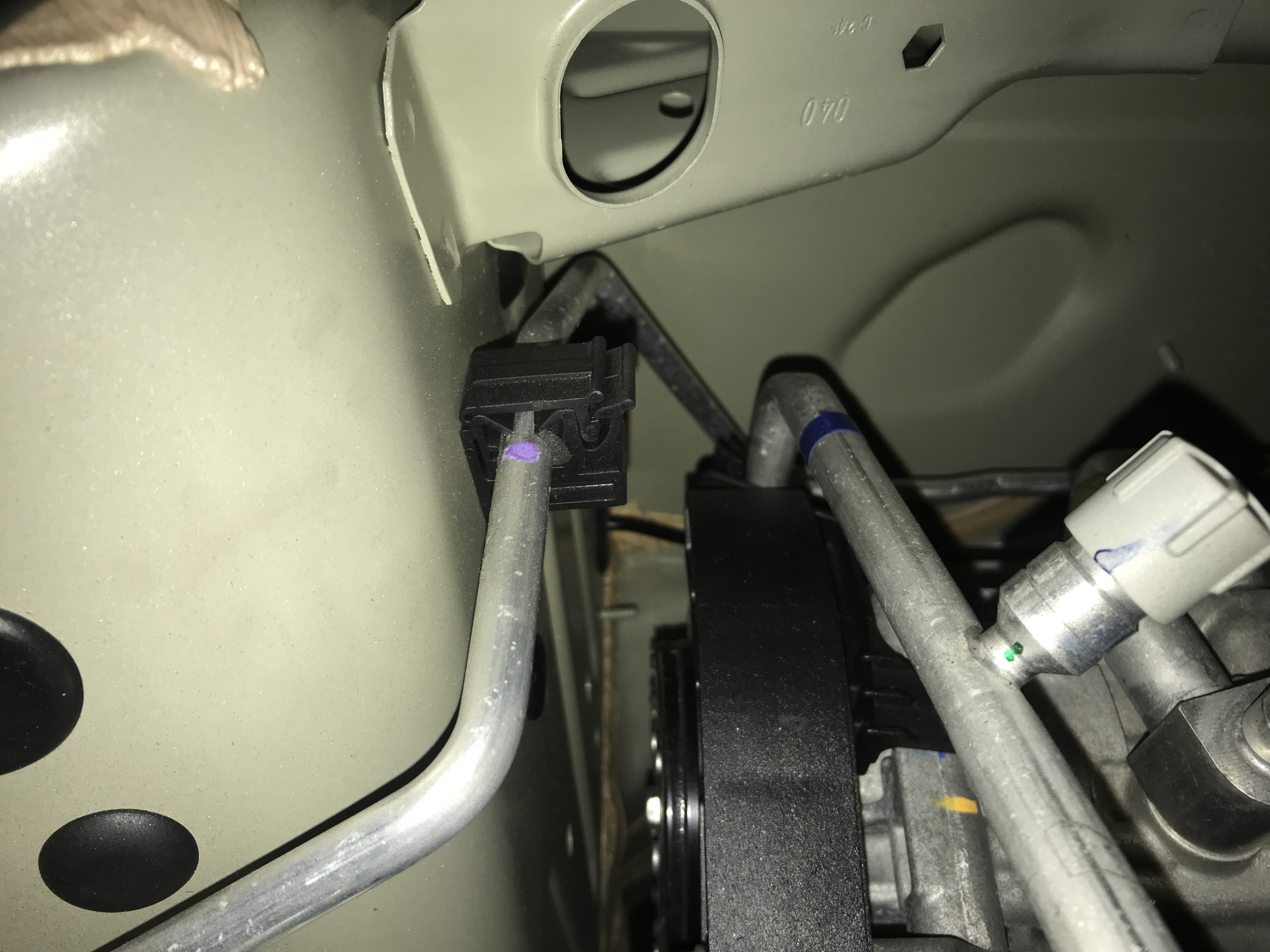

confermo il tipo di olio, non posso quantificare quanto ne consuma perché è reduce da un migliaio di Km fatti su e giù per le montagne dove il livello si è abbassato a circa 2/3 dell’astina ma me lo aspettavo perché ha dovuto tirare fuori molto spesso tutto quello che poteva dare. L’unico rumore veramente fastidioso che aveva si generava intorno ai 3000 giri ed era causato da una vibrazione generata dai tubi del climatizzatore che si ripercuoteva anche dentro l’abitacolo, apri il cofano motore e guarda se i tubi di alluminio del climatizzatore hanno gioco nella sede della staffetta di fissaggio, nella mia, confrontando il gioco con quello della Tipo ho visto che era molto più elevato, l’ho ridotto usando della gomma sottile creando una specie di cuscino tra il tubo e la staffetta di supporto. Spesa 0 e fine del rumore.

Per il rumore del clima intendi quel tac quando attacca il compressore? Con staffetta di fissaggio intendi l'aggancio di plastica che mantiene il tubo al carter della distribuzione e alla scocca di lamiera nel cofano? Anche da me quelle ballano parecchio. Metteresti una foto di come hai risolto per favore.

No il tac è il giunto elettromagnetico del compressore. Io sentivo una vibrazione anomala nella parte bassa del cruscotto, ingrandisci la foto e vedi dove ho messo la gomma nelle staffe dei tubi del climatizzatore dentro il cofano motore

La vibrazione la faceva sempre o solo col clima acceso? Mi ero fatto un idea di dove mettere la gomma ed effettivamente l'hai messa proprio come immaginavo.
