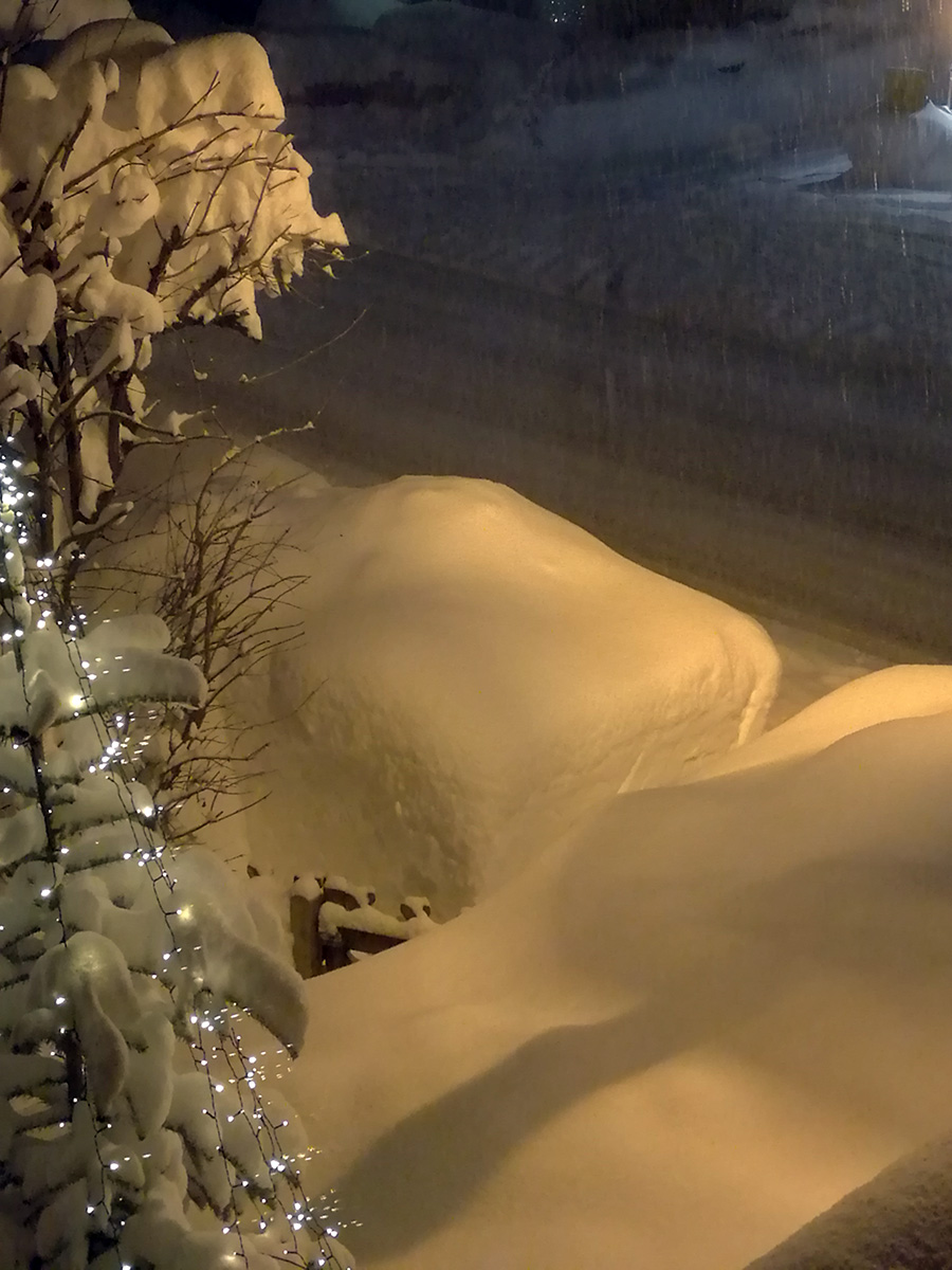

Allora, per documentare la situazione attuale ecco una foto appena fatta dalla finestra… con la passat biturbo full led non ho alcun problema, anche senza usare lavafari. Visibilità perfetta. Notate che la superficie dei fari passat è molto ridotta, quindi in teoria dovrebbe essere più facile mascherarli. Forse il merito è del profilo "aerodinamico"?
Vedi l'allegato 9103
ah pero' che bella nevicata

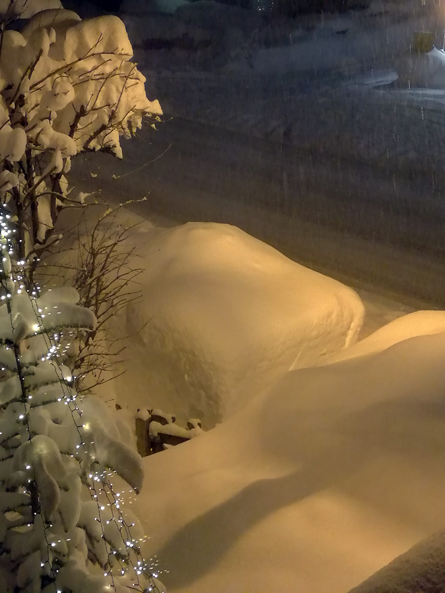

La Passat sarebbe?
