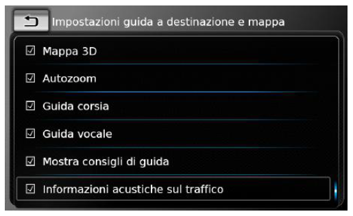

Grazie a Swifterone per le informazioni. In attesa dell'arrivo della Swift, chiedo se il navigatore incluso ha, in qualche modo (magari tramite radio) avvisi sul traffico. Grazie.
Sì, ce l'ha! Puoi abilitare o disabilitare la funzione a tuo piacimento.

Circa gli avvisi sul traffico confermo come te e il @Gico66 che sulla Swift sono inclusi. Si tratta sicuramente del TMC (Traffic Message Channel) che è un sistema internazionale di informazioni sul traffico diffuso tramite segnale radio FM / RDS. Vengono trasmesse come dati aggiuntivi su specifiche frequenze variabili da Stato a Stato e che possono essere di tipo gratuito o a pagamento (talvolta incluso in abbonamenti anche a vita).
