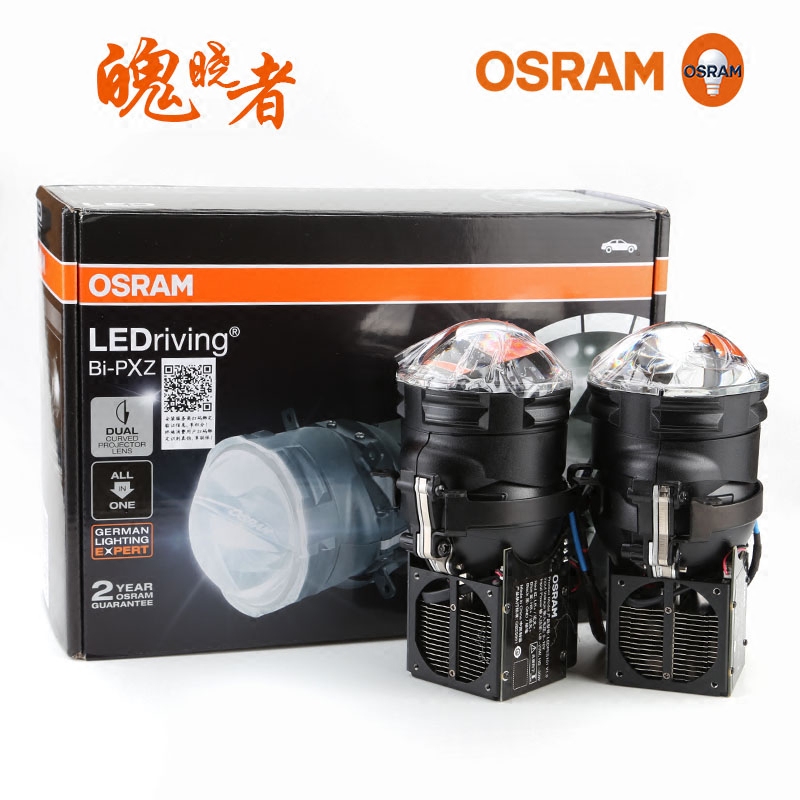

"Da notare che Osram, per l'Asia, fa pure questo...
https://img.alicdn.com/imgextra/i3/TB10HpRXzgy_uJjSZTEYXIYkFXa_M2.SS2
Credo sia un falso come gli xenon commercializzati con marchio Bosch, non se ne trova traccia su nessun catalogo.
I Bosch E46 replica dici? Sì, sono come gli Hella Evo X, in buona parte son repliche di qualità scandente, sia come affidabilità dello schermo mobile che come forma e lucentezza del riflettore.
Questo potrebbe non essere un fake, le repliche cinesi sono generalmente diverse, e ben meno costose. E' roba molto recente, uscita in Cina da qualche mese.

Questi non li ho mai visti ma mi sembrano più che lampade a led kit che includono anche la lente.
Immagino tu debba già possedere per montarle un faro lenticolare (es. se già monti gli xenon) e non a parabola come sono i più comuni fari alogeni.

Non necessariamente.
Il projector retrofit è una pratica rarissima nella vecchia Europa (ne avrò viste un paio di modificate così), mentre negli States e nel sud est asiatico la si vede più diffusamente, qui sta iniziando a prendere piede nell'est europa. Consiste nell'aprire un gruppo ottico scollando il trasparente dal corpo in ABS (forno anche da cucina a 150° per 20 minuti), nell'infilarci un proiettore completo di telaio, lenti ed oscuratore elettromagnetico e nel richiudere il tutto, sempre in forno usando del sigillante butilico. Il gruppo proiettore può sostituire un omologo gruppo alogeno ma può anche esser fissato con del bicomponente al riflettore alogeno, oppure si usa un kit per fissarlo allo zoccolo dell'H4 o H7. Poi dietro si cabla il tutto.
Qui è ovviamente illegale e da ritiro della carta di circolazione, ma se fatto bene garantisce un risultato ben migliore rispetto a quanto ottenibile con i classici kit xenon, anche se messi su un lenticolare.
Negli States ci sono forum dedicati (Hidplanet), ci sono parecchi negozi online e pure produttori di proiettori (Morimoto), in Cina il mercato del retrofit è nato inizialmente come produzione di proiettori di ricambio a basso costo (da qui la quantità di repliche cinesi dei proiettori Hella, Bosch, Osram montati sulle tedesche...) e poi si è esteso al retrofit.
