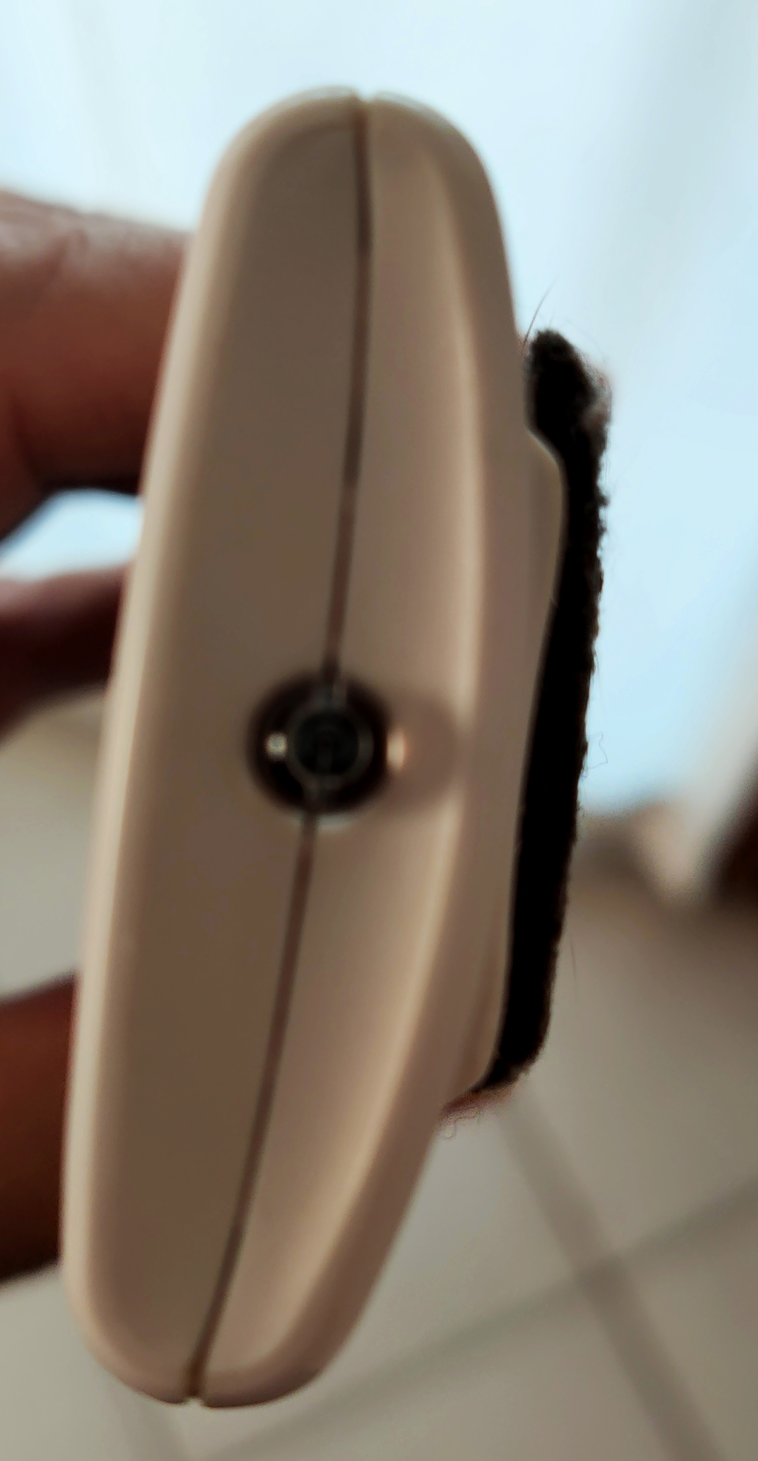

no, non é infrarossi dato che manca il “faretto” ( non so come chiamarlo) che c’é su quello del 26

bè, il "faretto" (è un led IR) spesso è nascosto dietro a una plastica scura e a occhio nudo non si vede per nulla, anche io sono un cliente fedele di LG e per quanto ne so, non usano altre tecnologie...almeno..non su quelli che ho io (un 42 di 5-6 anni fa e un 55 oled, modello di 2 anni fa) sarebbe utile conoscere la sigla dei tv, almeno ti posso dire con certezza se è ir o no..ma come detto, sarebbe strano che non lo fosse..

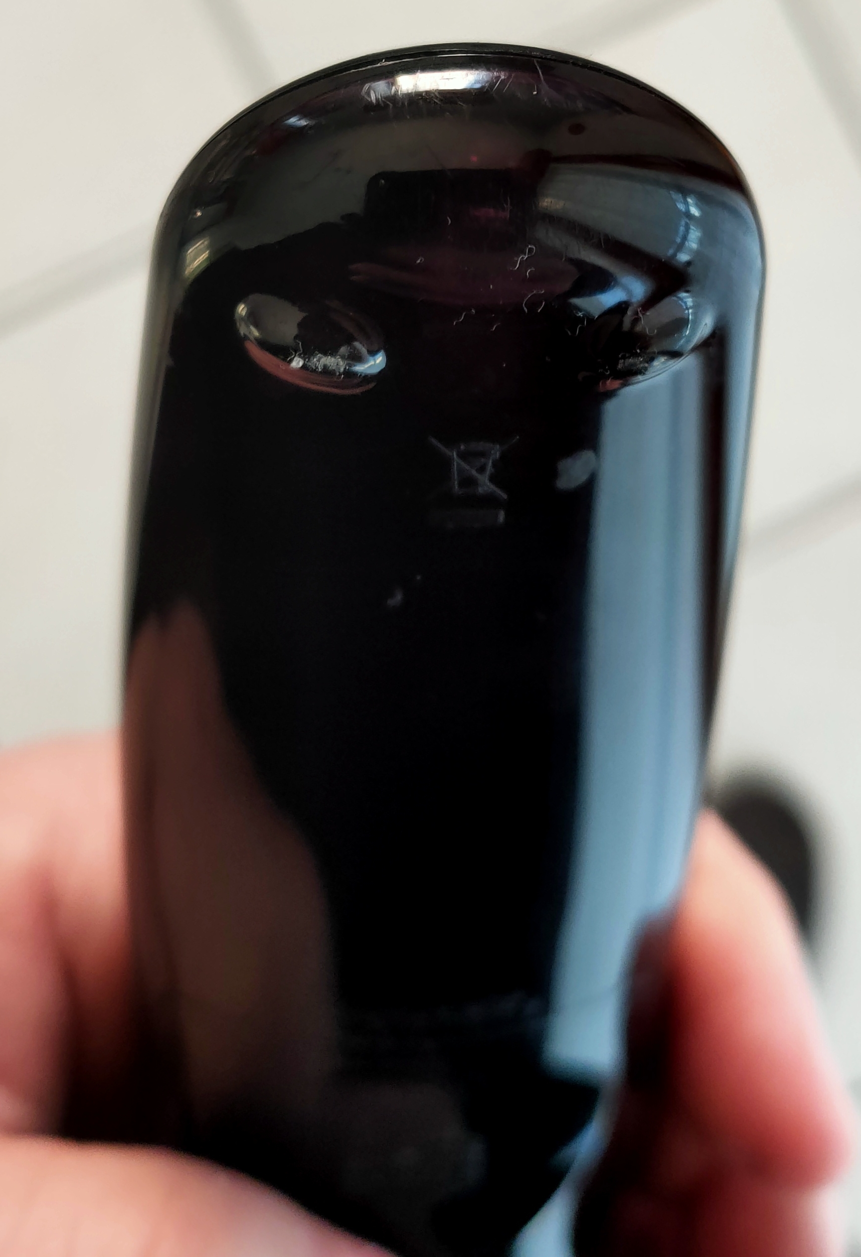

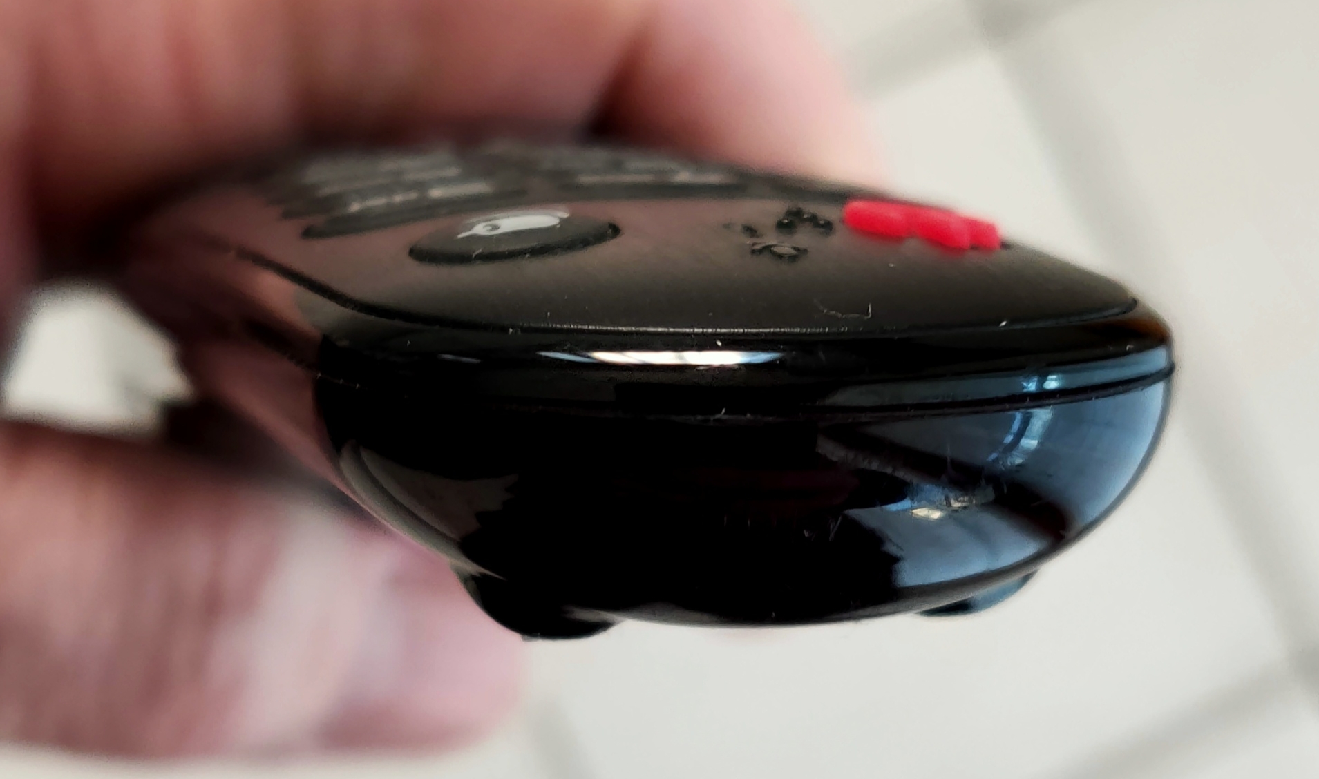

Come vedo il telecomando nero non ha assolutamente alcun led, solo plastica. A differenza del bianco del TV 26;

il led c´è, è sotto la plastica scura lucida, nella seconda foto si vede minimamente in trasparenza..
Le foto riflettono troppo la luce e possono ingannare. In ogni caso , ho provato adesso, cambia i canali anche sul 26 per cui....che pensare?
