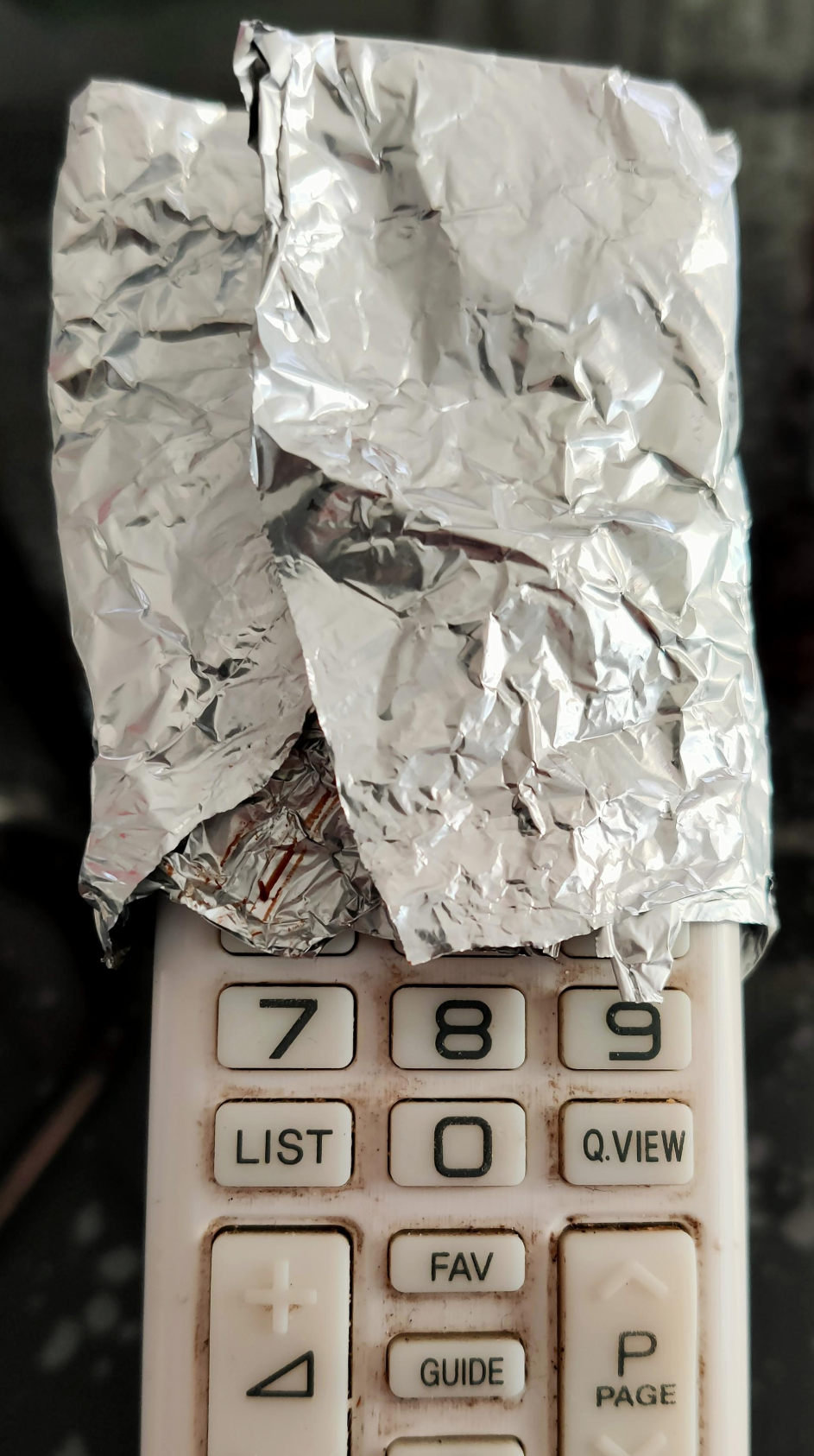

lo so...comunque se metto la mano davanti ai telecomandi, non funzionano. Invece ho provato a mettere della stagnola sulla punta del telecomando e per ora sembra funzionare. Dico sembra perché non sempre mi cambia canale o mi si accende il 55.
Il fatto é che é scomodo.

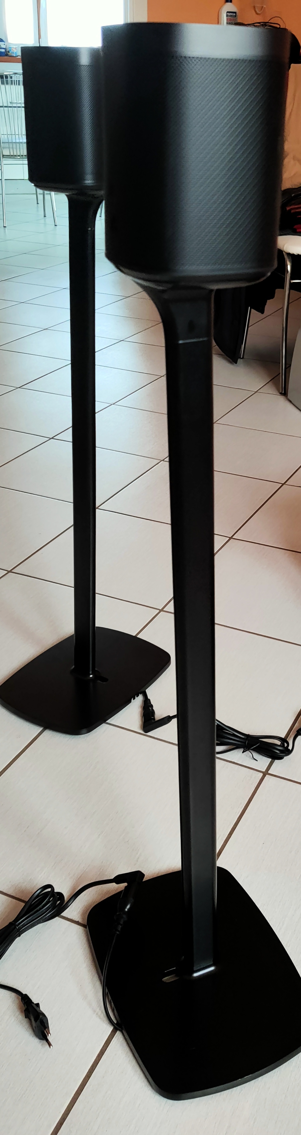

Per quanto riguarda i supporti, per i satelliti Play 1 avevo preso quelli da terra regolabili in altezza della Flexson, e mi ci trovo bene. Sotto hanno pure dei gommini regolabili per ovviare a eventuali imperfezioni del pavimento.
Hanno il vantaggio che sono abbastanza leggeri e li posso spostare facilmente quando voglio.
se non funzionano con la mano davanti, sono ad infrarossi.
non ci sono dubbi.
se proprio non ti fidi, prendi il cellulare come ti hanno gia' detto.
attiva la telecamera e la puntala sul davanti del telecomando.
se pigi i tasti, lo vedi illuminarsi.
poi vai nella configurazione della sound bar, e vedi se puoi disattivare l'accensione del tv dalla sound bar (probabilmente l'opzione c'e')
