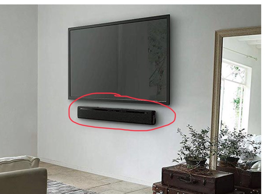

Cos'è il Soundbar? Comunque, ho ancora un videoregistratore VHS.
non é la mia ma il prodotto é questo
