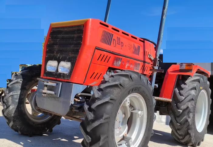

Ne ho trovato un altro che sembra molto meglio
Un omp prinzivalli con motore Lombardini 3 cilindri da kw 36 e trazione integrale disinseribile del 1993.

Ho un amico del mestiere, che mi sta dando una grossa mano a fare i lavori in questa fase, che mi sta fortemente dissuadendo dall'acquisto, per vari motivi, tra cui quello che un 50 CV è troppo "piccolo".
Secondo la tua esperienza avrebbe difficolta a far lavorare efficacemente un tiller (mi servirebbe uno discretamente pesante) in un terreno molto pietroso ?

Col MF del post, un tiller adatto a terreni pesanti lo sposti giusto in cortile. Se vuoi anche tirarlo una volta piantato a terra, procurati ALMENO un 4WD da 90 cavalli.

Ok, grazie della conferma.
Non è che dubito del giudizio di Domenico, maè un po' "protezionistico" nei miei confronti, probabilmente ha dubbi sulle mie capacità "agricole" ... :emoji_joy:
Ma devo dire che molte volte ho stupito anche me stesso ...
