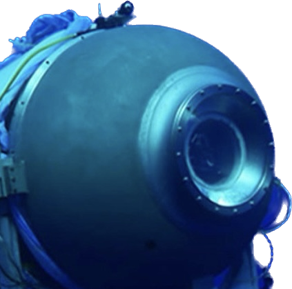

Il portello imbullonato dall’esterno è roba da film dell’orrore.
Scusa, ti riferisci all’oblò? Mi pare di vedere un tronco di cono montato in sede in modo da sfruttare la pressione esterna per garantire la tenuta e mi pare logico che i bulloni siano esterni. Dove sbaglio?
(Poi sulla giunzione tra scafo in fibra di carbonio e anello di supporto in metallo, alzo le mani, idem sugli spessori etc etc)
