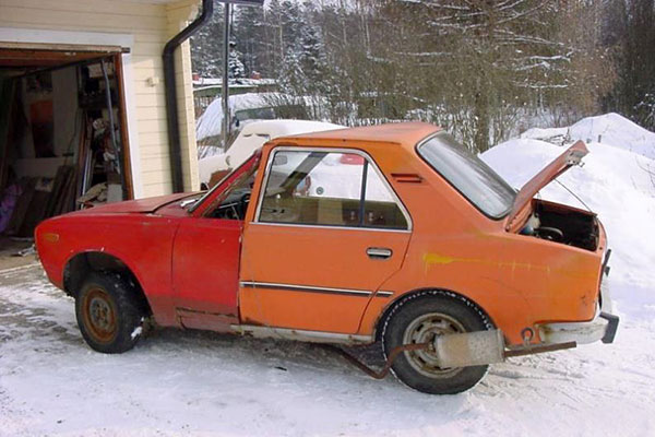

Per me sì. Se le saldature sono state smerigliate e la superficie è stata verniciata bene, dall'esterno a occhio non vedi niente. Il problema è che una scocca segata e saldata cede perchè l'acciaio portato a incandescenza dalla saldatura e raffreddato lentamente perde la sua resistenza (mi perdonino gli ingegneri per il linguaggio plebeo) e se prende una legnata si rompe a ridosso delle saldature (perlomeno, negli aratri funziona così). Ma in apparenza sembra perfetta....
Secondo me chi fa certe riparazioni è più un macellaio che un carrozziere quindi non si preoccupa o non è in grado di rendere invisibile la riparazione.
Penso che ci siano "rivenditori" specializzati in vetture incidentate che le comprano,le fanno riparare spendendo il meno possibile e poi le sbolognano contando sul fatto che molti acquirenti non fanno controllare un'auto da un meccanico di fiducia prima di comprarla.
E poi se l'acquirente se ne accorge deve cercare di mettergli il sale sulla coda...
Non credere, non ci vuole molto. La saprei rendere invisibile anch'io. Poi tieni presente che il fondo è sempre abbastanza sporco e incrostato, ci passano sopra (sotto?) scarichi, marmitte, tubi dei freni (e nascondono la lamiera) e di solito quando un meccanico la guarda si concentra su parti come gli attacchi delle sospensioni o dei i tiranti dello sterzo, così finisce che a eventuali saldature non ci fa caso.
...a parte che per mettere insieme due mezze auto e farne una ci vuole qualcosa di più di un macellaio..... ;)
Fabtavia...
Soprattutto queste operazioni sono costose, e vengono eseguite su modelli per i quali vale la pena, sia perchè molto appetibili, sia perchè mantengono un certo valore. Anche se non è detto che sia questo caso.
A nascondere le saldature ci vuole davvero poco, e dove non basta c'è san stucco (a volte i peggiori riempiono direttamente le ammaccature senza nemmeno riportare la lamiera in posizione, figuriamoci coprire una saldatura...).
Scoprirlo è difficile se si è fatto un buon lavoro di stucco (e per questo ci vuole davvero poco...), se non nel momento in cui questo cederà.
In uno di quei video di carrozzieri dell'Est mi capitò di vedere un suv BMW in riparazione che aveva stucco per 5-6 cm di spessore davanti al passaruota posteriore, da una riparazione precedente.
Lo rimosse con martello e punteruolo, come se stesse creando una traccia per impianto elettrico in un muro.
