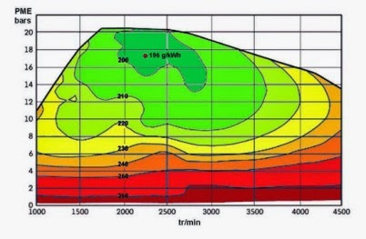

Facendo così il motore viene "sovraccaricato" in modo da funzionare in una zona del piano quotato a minor consumo specifico. In pratica, fatica di più, ma il kWh prodotto ha un costo energetico unitario inferiore e il leggero surplus viene momentaneamente stoccato nella batteria. Se poi si possa fare di meglio dal punto di vista energetico, questo non lo so, ma resta il fatto che questo sistema è quello che meglio si approssima all'efficienza termodinamica del diesel.
Praticamente, se fai lavorare il motore nella zona verde del piano quotato
il consumo specifico (g/kWh) è minimo. Però, su un'auto "normale", se la richiesta di potenza è tale da non rientrare in quel regime di giri e quell'afflusso di carburante, il motore eroga la potenza richiesta a un regime diverso, superiore o inferiore a seconda del rapporto di trasmissione. Con l'ibrido si fa in modo che se ti servono, ipotesi, 15 kW, invece di produrli a 250 g/kWh ne produci 20 a 200 g/kWh e il surplus lo mandi alla parte elettrica, che lo restituirà spegnendo momentaneamente il termico. E' un po' tagliato con l'accetta, ma più o meno è così.

Non è tagliato con l'accetta, ma è chiaro e semplice, corretto il fatto che si lavori nella zona di massima efficienza, che poi corrisponde al pateau di coppia massima, cosa che è ben getibile in modo continuo e meno in modo discreto (cambio a rapporti fissi). Ribadisco, sono trent'anni che queta tecnologia si è affinata, sin dai primi freni elettropneumatici, all'attuale tecnologia dei diesel marini per grandi navi o dei treni o altre metodologie di grandi trasporti a condizioni energetiche favorevoli
