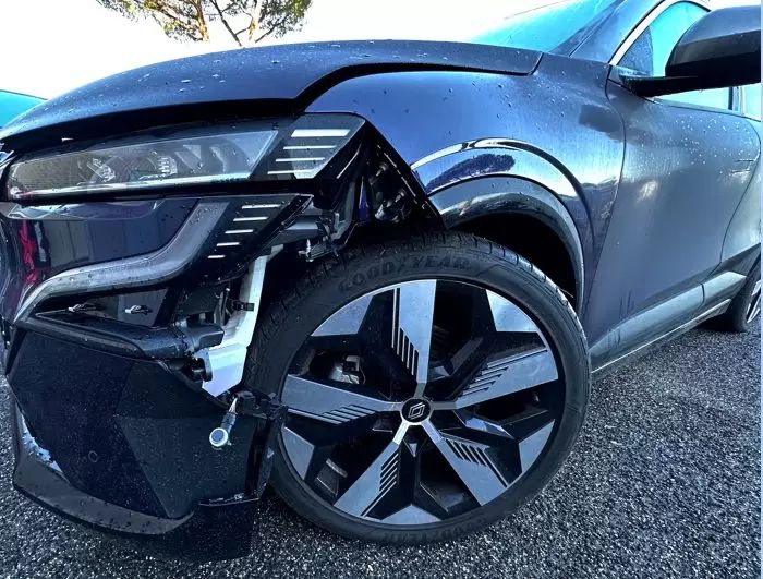

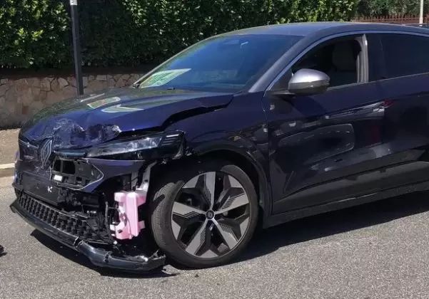

Come sempre, partendo da un articolo e una segnalazione, possiamo ragionare su quello che si sta rivelando un problema non trascurabile per chi ha un fermo auto per incidente (sperando, ovviamente, di NON farne nè con elettriche nè con termiche)! ;)
https://www.vaielettrico.it/la-mia-auto-incidentata-in-riparazione-da-7-mesi-possibile
Pessima la NON gestione della batteria che potrebbe creare ulteriori problemi, ma il fermo auto è lunghissimo -e indefinito- e la cifra pare assolutamente "fuori scala" al punto che pensavo di non aver visto bene le immagini tanto da andare a riguardarle (le inserisco anche qui).
Come è possibile ci siano 16.000 € di danni per questi danni, che non paiono nemmeno strutturali e comunque limitati allo spigolo ant-sx dell'auto?
Ok i 1.500/2.000 € di faro, ma come si possa arrivare a 16.000 € anche pensando a manodopera a costi "pieni" tipica di una rete ufficiale io non capisco.
La volta che uno fa una toccatina con colpa e si deve pagare i danni che succede?
Date un occhio alle immagini, mi piacerebbe un vostro parere...

questo è un punto molto delicato, a parte il costo della riparazione che anche a me a vedere dalle foto sembra veramente esagerato, ma l'impreparazione della rete assistenza ufficiale di alcune case come viene indicato nell'articolo non è accettabile
Direi che è un articolo in linea con quanto si segnala in rete: molte BEV finiscono sotto la pressa anche a seguito di incidenti apparentemente leggeri, perchè i costi di ripristino superano di slancio il valore dell'auto. Fa sempre parte del green, no?
Si, ma io che di auto messe più o meno bene e/o incidentate ne ho viste tra nostre, di amici, di colleghi, ecc... e ne ho sempre conosciuto anche i costi di ripristino (quando non direttamente visti con i miei occhi, in caso di supporto a qualche amico o familiare quando successo).
Non trovo ragione né motivazione per i 16.000 € che vengono citati nell'assurdo, non sono un carrozziere né aspiro ad esserlo, ma nonostante aumenti indiscriminati su parti e lavoro, potrei considerare sovrabbondante anche una cifra dimezzata rispetto a quel "numero"!
Ho molto ben presente il costo (non sostenuto da me ma dall'assicurazione) di ripristino totale per grandine e smontaggio/rimontaggio per riverniciatura totale da targa a targa inclusi anche alcuni pezzi acquistati per le modifiche estetiche...
Chiaro che qui siamo di fronte a un incidente, ma, ripeto, sono rimasto "male" dalla visione della cifra, al punto da rivedere e ingrandire le immagini! Non è arrivato alla ruota, la batteria non può aver subito danni, il cofano stesso è talmente poco "piegato" che significa che l'impatto è stato assorbito bene da una piccola parte dell'auto... Davvero non si capisce!
Che poi, che paghi il proprietario o che paghi l'assicurazione il problema non cambia: anche ne secondo caso i premi verranno naturalmente livellati a costi "monstre" e le franchigie verranno aumentate di conseguenza...
Assolutamente d'accordo su questo. Non hanno una lista delle parti da ordinare, non sanno come intervenire, navigano a "vista" come potrei fare uno nel proprio garage piuttosto che un'officina autorizzata/ufficiale.
Anche la preoccupazione dell'utente sulla manutenzione della batteria è genuina e chiaramente viva, se non riescono nemmeno a mettere in carica con un "carichino" l'auto per conservarne la batteria, dopo 7 mesi, è davvero grave.
Al punto che (fosse mia) pagherei un carro per andare a prenderla e portarla in una qualsiasi altra officina Renault (andandola a vedere e parlandoci PRIMA, così da vedere se lavorano anche con le elettriche).
Che poi con 16.000 € probabilmente gli hanno ordinato TUTTO, sarebbe l'unica spiegazione! :D

Intervengo unicamente sul lato tecnico: 16.000 euro di preventivo presso rete ufficiale, corrispondono a circa 9-10.000 euro fuori, che sono comunque tanti. Giustificati dalla ormai enorme complicazione delle automobili, generalmente inutile. Rido di gusto quando ci sono utenti che aprono topic lamentandosi che l'auto non ha gli inutili "full-led" modaioli quando poi un faro costa 2.000 euro...prezzo allineato alla concorrenza tra l'altro. Fanno luce come una fotoelettrica anti-aerea? Non ci siamo estinti con le luci alogene, per cui...moriamo di fame coi led? Avanti c'è posto...
Le Case fanno preventivi inserendo prezzi dei ricambi di listino (che i carrozzieri normali ovviamente non praticano) e ore di manodopera a tempario, assai più care di quelle di un carrozziere che ha anche altri tempari. Un conoscente ha ricevuto un preventivo per riparare una vettura sportiva di alta gamma (ma di 20 anni fa) per 46.000 euro quando il carrozziere di fiducia arriverebbe a 30.000, anche meno. Resta un gran danno, ma le proporzioni sono quelle...

Sul resto, capisco che vuoi dire e ne condivido lo spirito; ritengo però che, tornando nel caso di specie, i LED non siano un superfluo orpello ma che aiutino, in maniera anche enorme in alcuni frangenti, la sicurezza attiva nella conduzione di un veicolo.
Che poi, lato case, questo abbia portato anche a un vantaggio per loro (rendendo i fari NON apribili coi moduli LED non sostituibili e di forme ormai tremendamente complesse), a livello di costri "monstre", non ci piove!!!

Ciò non toglie che quei 16.000 € per QUELLA Megane elettrica, sembrino assolutamente, totalmente e incredibilmente campati in aria!!!
Sono d'accordo con @cuorern. I fari led, specialmente i matrix, in certe occasioni fanno proprio la differenza e non ne farei a meno. Bisogna sicuramente tutelarsi con una polizza perché in effetti i costi di riparazione sono molto elevati, e questo credo sia una specie di furto legalizzato. In ogni caso, i 16K di cui sopra non stanno né in cielo né in terra.
i prezzi dei fari led sono assolutamente gonfiati.
probabilmente, hanno un costo di fabbrica di 50-100 euro, che vendono alla renault a 60-120 (perche' i costruttori, fanno il calcolo del costo di produzione di qualunque cosa, e poi spremono il fornitore fino all'ultimo centesimo)
farli diventare 2000 euro e' una rapina.
poi ci si stupisce se li rubano.
bisognerebbe anche sapere se si son aperti gli airbag, e quanti.
vista cosi', sembra un urto modesto, roba da (relativamente) poco
