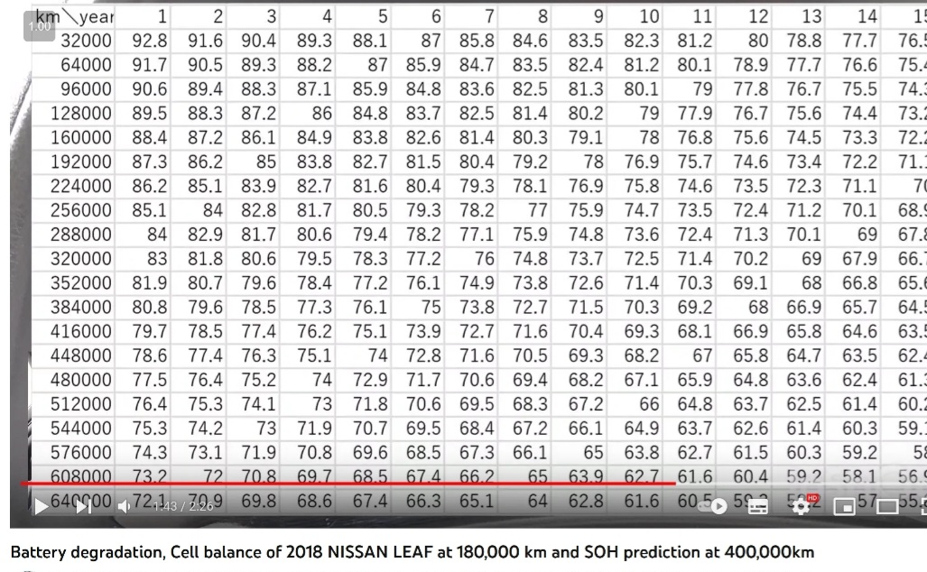

Non capisco da dove derivino questi dati, da una Leaf? Per la Model S mi risulta un decadimento del 10% ogni 300.000 km e stiamo parlando di batterie di una generazione precedente.
È una tabella che mi ha dato il possessore di una Leaf che frequenta vaielettrico, mi dice fatta raccogliendo dati dai possessori.
Chiaramente niente di ufficiale.

Comunque, sono riuscito a reperire una tabella tempo/km sul degrado delle batterie della Leaf e, estrapolato i dati, si vede che perde circa il 3,5% ogni 100.000 km e l'1,2% all'anno.
Applicandolo a quella Tesla, viene fuori un -35% che non è troppo lontano da quello che dichiara il proprietario, anche se la Tesla, con batteria così grande dovrebbe fare meno cicli di ricarica e degradare meno.
Insomma 10 anni e 200.000 km, -30%
Non mi pare un bel dato, sinceramente.
