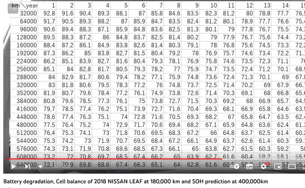

Secondo me chi primo arriverà a un sistema di "certificazione" batteria/SOC per veicoli elettrici usati prenderà un bell'abbrivio rispetto a chi non andrà in questa situazione.
Dirò di più, scimmiottando una meravigliosa pubblicità di tanti anni fa per una caramella "col buco": si comprerà una certificazione batteria "con l'auto intorno" perchè è quello il nodo! ;)
Come dicevamo, non mi ricordo se qui o in altro thread, ci sono già case che garantiscono le batterie per un milione di Km (e conseguenti cicli di ricarica).
Per le auto elettriche "vecchie" invece sarebbe interessante trovare qualche statistica oggettiva per iniziare a farsi un'idea della fine che faranno.
