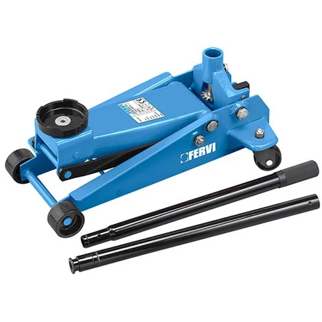

Io ho preso un cric più serio che solleva fino a 468 mm (ne ho un altro tipo lidl fino a 320 mm che credevo fosse rotto, invece si era sganciato un fermo che solleva il pistoncino). Solo che questo fa un pò di fatica per il cambio invernale/estivo sulla Stelvio avendo solo 320mm di alzata
Il nuovo cric è questo preso in offerta ala Bricoman

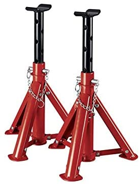

Però per sicurezza se devo andare sotto la macchina a svitare il bullone olio metto anche questi
