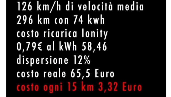

...e qui il tipo di vaielettrico ti decanta le meraviglie... poi guardi meglio, o meglio ti capitano i due del canale che ho citato prima, e lo sbugiardano alla grande.....
video lunghissimo da cui estraggo un frame della recensione di cui sopra, "commentato" da loro:
la riga in rosso dice molto, direi....
