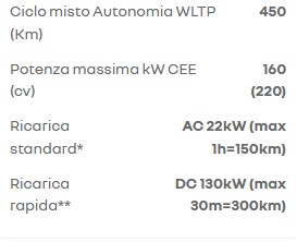

stavo guardando la nuova megane (ne parlo male e non son favorevole, ma so che prima o poi avro' un'auto a pile )
e ho notato questo
Vedi l'allegato 19689
a 22kW, ricarica in un ora per 150km
a 130kW, ricarica in 30 minuti per 300km
di primo acchito, sembra ok.
poi pensandoci un attimo....
30 minuti per 300km, vuol dire che ha caricato il doppio di energia in meta' tempo.
se con 22kWh fa 150km, per farne 300 devono esserne entrati 44kWh.
peccato che 130/2 (mezz'ora)=65kWh
quindi dalla presa son usciti 65kWh e nella pila ne sono entrati solo 44.
un disastro!
notare che potrebbe anche essere peggio di quello che sembra, perche' non sappiamo quanti, dei 22kWh usciti con la ricarica lenta, siano entrati nella pila. magari anche li' si era perso qualche kW per strada
