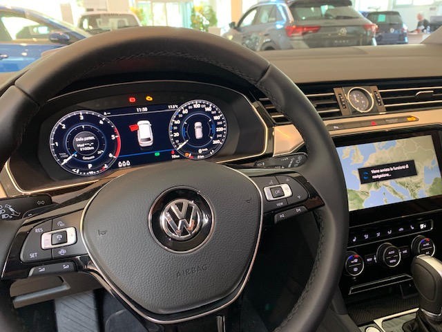

Intervengo nello specifico per lo start - stop in quanto, da possessore di una VW Passat Variant tdi dsg 150 cv ( che non è piu' quella dell'avatar ), mi vedo costretto a disinserirlo ad ogni accensione in quanto è molto " sensibile " e si inserisce ad ogni minima pressione del pedale del freno. Prima, nella Passat 7^ serie, sempre dsg, che ho in foto, lo usavo spesso e non era cosi' invadente.
Per quanto riguarda la presunta usura dei componenti interessati ( Batteria, Motorino Avviamento etc ... ) posso dire che, in 186.000 km ( kmggio in cui ho dato al conce la macchina per la nuova ) non ho avuto nessun problema se non la sostituzione della batteria agm di serie ma dopo quasi 6 anni ( l'auto era un febbraio 2012 ) pertanto ci sta comunque anche senza s&s.
Peraltro, questa " invadenza " dello s&s è l'unica " pecca " che per ora ho rilevato sulla mia nuova Passat ( immatricolata 02/2019 ma acquistata km0 - 10 km a maggio 2019 ). Ora ho 13500 km e sono molto soddisfatto; per non uscire dal tema in stanza Skoda, direi che trovo normale ti sia trovato bene con il dsg; per me è la 4^ auto con trasmissione automatica ( 2 Bmw e 2 Vw ) e ti assicuro che non tornerei indietro per nulla al mondo. La precedente aveva il dsg 6m in bagno d'olio; effettuati sempre i cambi olio / filtro alle scadenze previste ( ogni 60.000 km ) e nessun problema rilevato. Questa ha il 7m sempre in bagno d'olio e per ora nulla da segnalare ( qui mi tocco un po' come credo sia normale dopo tale affermazione :emoji_blush: ).
Ho il cruscotto digitale con il discover pro e onestamente non ho fatto caso a discrepanze sulla indicazione della velocità, vedro' di farci caso.
Saluti !
    128 KB · Visite: 409
