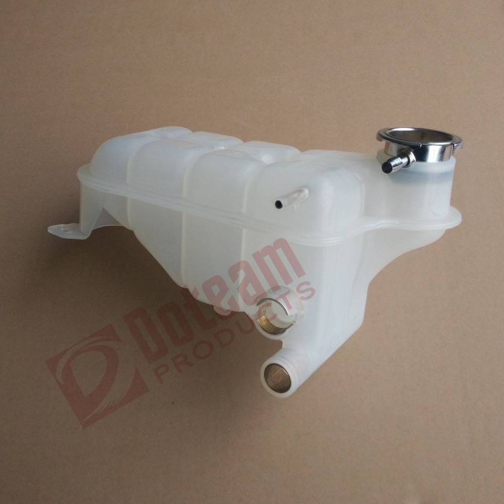

Jazzaro, leggi bene cos'ho scritto ovviamente intendo che il tubo di sfiato è SULLA VASCHETTA dove vedi anche il livello e non nel circuito che è ovviamente in pressione perciò il tubo d fiato fa da scarico.
guarda questa immagine
Vedi quel beccuccio vicino al tappo ? Quello è il punto dove si collega la cannetta di sfiato.
Non si parla di 50 anni fa come dici tu ma basta che apri il cofano della tua Jazz e vedrai che ce l'hai anche tu come tutte le altre auto. :emoji_wink:
aggiungo che è proprio la sovrapressione che porta alla fuoriuscita del liquido, come dice prima ci sono vetture che hanno un livello normale del liquido in vaschetta prossimo al minimo segnato perciò è inutile rabboccare perché dopo pochi km il livello torna ancora basso come prima; l'importane è ovviamente che non scenda di continuo e ulteriormente, se lo fa bisogna cercarne la causa ma se rimane stabile anche sul minimo è segno che è quello il suo normale funzionamento.
guarda questa immagineVedi l'allegato 4339
Quel beccuccio vicino al tappo, come pure quell'altro appena sotto, si collega ad altre vaschette di espansione oppure a delle parti alte del motore, come testata o collettore di aspirazione, per fare in modo che eventuali bolle d'aria o di vapore (che magari si creano sulla testata spegnendo un motore caldo) poi vengano inviate alla vaschetta d'espansione seguendo il flusso del liquido; sono quindi INGRESSI VERSO la vaschetta, non sfiati. La mia Jazz è così come pure tante altre; se ricordi i serie K Rover, uno dei primi motori con i collettori d'aspirazione in termoplastico, i progettisti decisero con scarsa arguzia di creare un passaggio dalla testata alla vaschetta proprio attraverso la piastra del collettore, che essendo di plastica con il tempo si deformava e lasciava colare liquido dentro al cilindro nr1... Se si staccava quel tubicino, che scaricava proprio nella sommità della vaschetta, si vedeva acqua USCIRE dal tubo.
Trattandosi perciò di un impianto a circuito chiuso, non possono esistere delle vie di fuga libere per scaricare del liquido, l'unica via è la valvola contenuta nel tappo che si apre per sovrapressione e sfiata generalmente attraverso il filetto, non per livello eccessivo che in ogni caso sarebbe quello oltre il MAX, non oltre il MIN. Se l'impianto sta al MIN, lo rabbocchi al MAX e poi ritorna al MIN significa che c'è una perdita, non è un comportamento normale.
