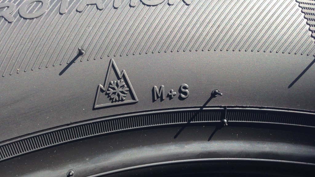

riguardo a M+S" (in inglese: mud and snow; in italiano: fango e neve)
ma non è detto che siano invernali vi deve anche esserci il simbolo delle delle te cime,
oppure possone essere quattro stagioni
la marcatura M+S viene applicata:
  • SEMPRE sui Pneumatici Invernali
  • SEMPRE sui Pneumatici Quattro Stagioni
  • TALVOLTA sui pneumatici SUV/Fuoristrada anche se non dichiaratamente 4 stagioni
    207,1 KB · Visite: 533
Esatto quanto dice Miki.. in pratica scendendo di codice devi montarle solo nel periodo di obbligo (riferito alle catene) con 1 mese di proroga.. se invece opti per lo stesso codice (ma con il cerchio da 18 è praticamente impossibile) le potresti tenere anche in estate!
la misura M+S a libretto è un consiglio, ma tu puoi montare le invernali in qualsiasi misura a libretto senza problemi!
