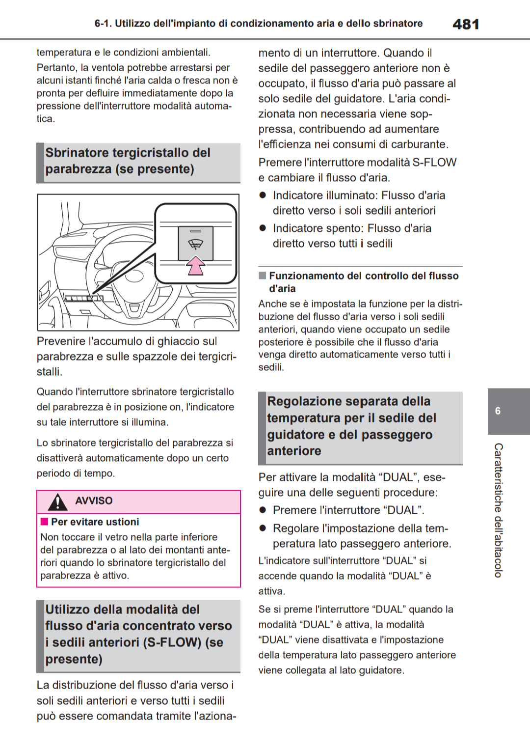

Scusa ma come fai a tenere acceso il clima solo lato conducente anche col bizona ?
Sulla corolla c'è un tasto apposta che spegne tutte le bocchette tranne il lato conducente (se nessen passeggero è seduto, tasto sflow)
Interessante. Purtroppo sulla Yaris non c'è.
Nelle impostazioni c'è solo una voce di gestione intelligente del clima, che dovrebbe fare qualcosa simile al tasto S-Flow, ma non sono mai riuscito a capire se lo fa davvero.
In realtà la uso solo da fermo per prolungare al massimo l'uso della batteria, è facile vedere se va, se non ci sono passeggeri seduti l'aria esce solo dalle bocchette lato conducente. Il problema è d'inverno, il motore si raffredda subito se usi il riscaldamento, quindi in sosta prolungata spengo il clima e uso solo il sedile riscaldabile, che consuma anche meno dell'aria condizionata. Non è come il riscaldamento ma è meglio che niente.
