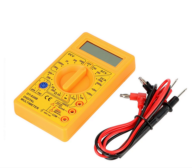

Grazie a tutti delle risposte. Anche io, quando si è riavviato per un momento, ho pensato a qualche connettore o roba del genere. Cosa si intende per tester? Una sorta di diagnosi per l'impianto stereo?
intendo un tester usato in elettronica.
quelli per misurare tensioni e resistenze.
robe da 9,90 dai cinesi.
ancora a piedi con lo stereo?
ma affidarsi a UNA persona competente e stop era troppo difficile?
ora hai gia' speso 180 euro e probabilmente non risolvi. se fose effettivamente SOLO un contatto ballerino che fai, rendi i ricambi a WV?
segui questo motto
chi meno spende(o pretende di spendere meno)piu' spende.
mah, 9,90 mi sembra troppo poco, almeno 50€ se vuoi avere qualcosa con un minimo di precisione
per tensione e resistenza, vanno piu' che bene.
e con 9,90 son stato largo, su aliexpress, ne compri forse 3 :D
una volta avevo fatto un confronto, tra un coso come quello in foto, e un fluke da 200 euro e un vecchio ice a lancetta.
e le differenze son trascurabili (l'ice era quello che sbagliava di piu', ma a sua discolpa, non avevo controllato che lo zero fosse a zero, e comunque sbagliava di 2 decimi di volt)
