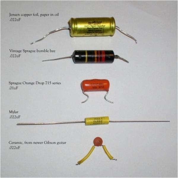

per i filtri, o resistenze, o condensatori che li ho sentiti chiamare in tutti questi modi dovrebbero essere come il primo in alto
