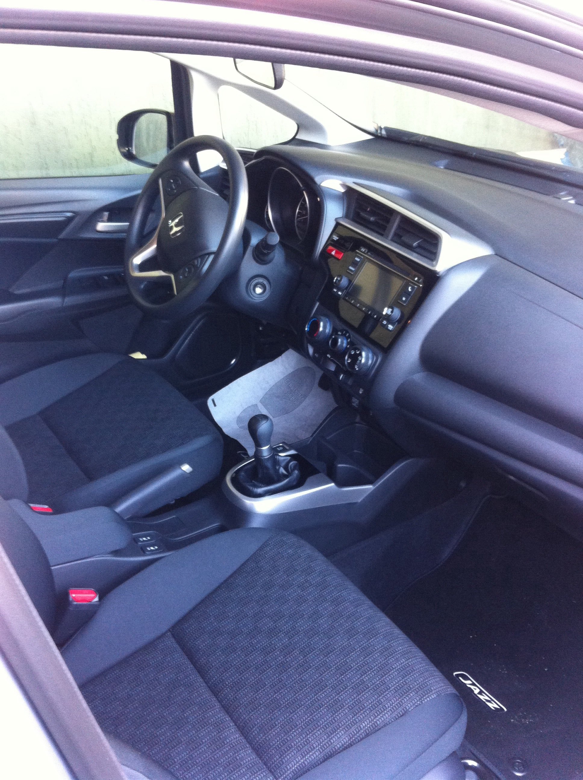

Sinceramente meno complicazioni e meglio è io ho preso la trend pensando anche alle gomme che sono della stessa misura della fiat 500 quindi mille possibilità di scelta di marche diverse . A proposito della versione trend io ho gli interni di colore nero e grigio , i sedili riscaldabili e il vano portaoggetti del freno a mano coperto dal bracciolo . Anche le vostre sono così?
Trend e Confort hanno gli stessi interni, stessa plancia e stessi rivestimenti sedili, cambia solo la dotazione di accessori e dei cerchi.
Elegance ha plancia con alcune parti in schiumato e rivestimento sedili più morbido al tatto, di colore scuro, nonchè dotazione ancora diversa.
Questi sono i miei interni sono come i tuoi sulla elegance ?n
    977,4 KB · Visite: 242
Quindi non saprei che versione sia effettivamente la mia se italiana o altro perché in un altro concessionario l avevo vista con sedili color grigio e rosso-grigio a quadri .qualcun altro ha acquistato la versione trend?avete i sedili riscaldati?
