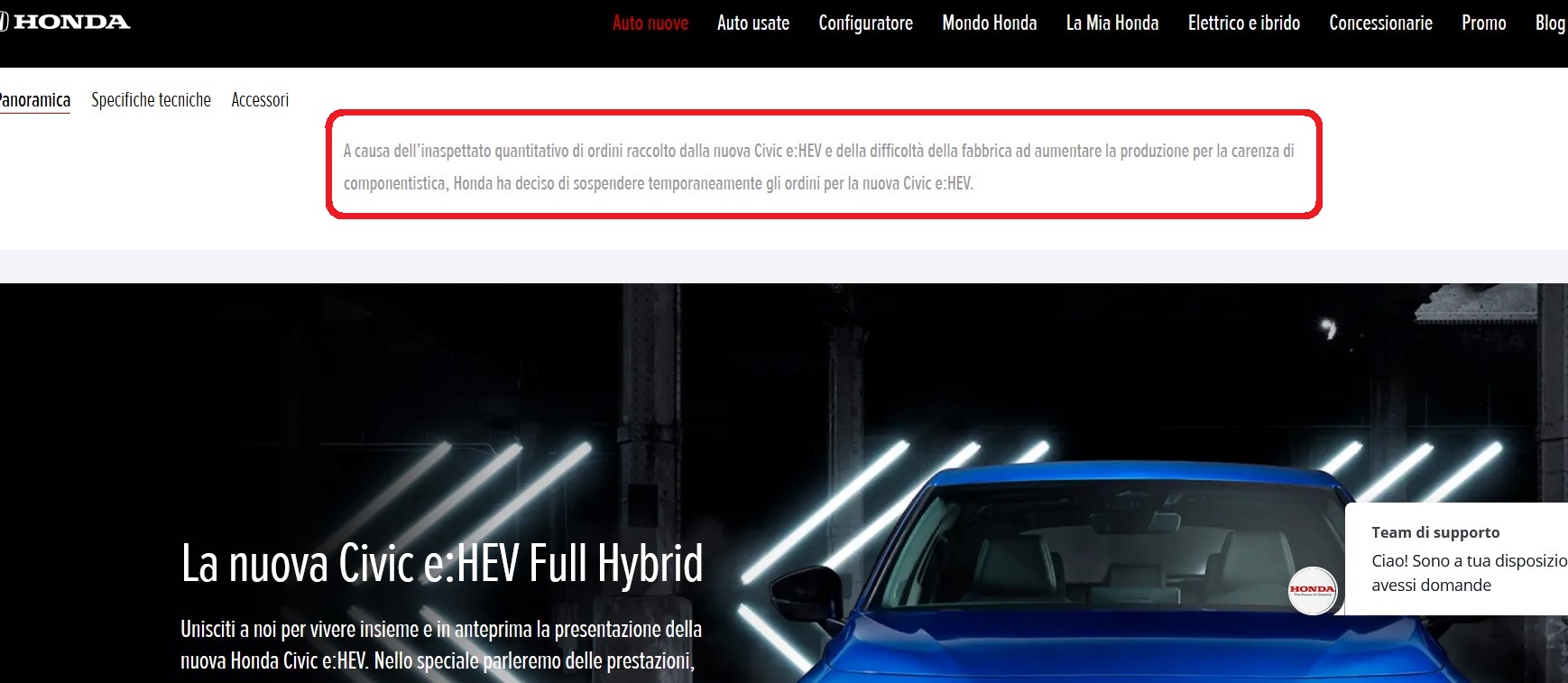

Come avrai modo di leggere in questo thread (se non l'hai già fatto) le consegne sono in ritardo in tutta Europa.
Honda ha ricevuto un quantitativo di ordini tale da non riuscire a smaltirli nei tempi dichiarati, tanto da dover fermare l'accettazione degli ordini sia in Europa (da dicembre) sia in Giappone (da marzo) per poter smaltire le lavorazioni.
Questo perchè la fabbrica che le produce è la stessa.
Pare che le consegne vadano avanti a lotti divisi per colore e allestimento, quindi si va un po' a fortuna, ma praticamente per tutti ci sono almeno 3-4 mesi di ritardo rispetto alla data di consegna preventivata.

Scusa la domanda, ma come hai fatto ad ordinare una Civic a marzo 2023?
Gli ordini in Europa sono chiusi dal 9 dicembre 2022 ed ancora non sono stati riaperti (ho controllato stamattina e sono ancora chiusi anche in Giappone...).
in attesa che l'opener risponda, faccio un'ipotesi: che, in vista della chiusura ordini, il concessionario ne avesse ordinata qualcuna pur senza avere ordini in tasca. Oppure che dopo la disdetta di un cliente, l'abbia riassegnata ad un altro cliente.
