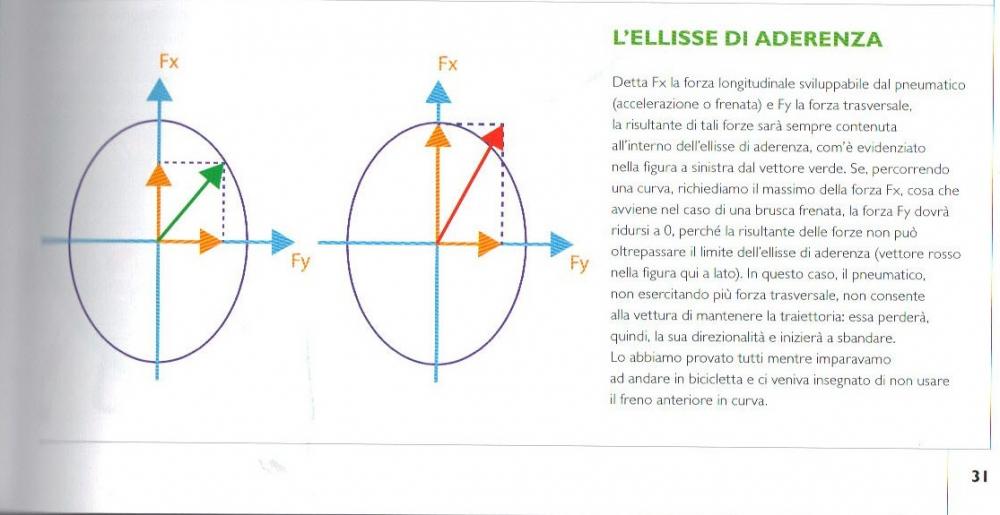

Le super car sono integrali perché devono scaricare una quantità mostruosa di coppia a terra. Quanto a dinamica e controllo su berline o sw normali, la trazione integrale dà il suo contributo senz’altro, ma non è il Santo Graal. Inserita in un contesto di telaio ben fatto e di masse correttamente ripartite, ha il suo perché. Ma essenzialmente serve a dare trazione, ovvero solo uno dei due vettori che disegnano l’ellisse di aderenza. Dimezzare il vettore longitudinale aiuta più se vieni da una anteriore che non da una posteriore.
Già
    60,5 KB · Visite: 192

questo è il caso delle on demand
Vale per tutte: rwd, fwd, 4wd TOD, 4wd permanenti.
Vale anche per le 6x6 e per le 8x8.
È una questione di fisica meccanica classica, poi sta alla sensibilità del driver esaltare i pregi di ciascuna soluzione ed evitare il manifestarsi dei vizi insiti nella medesima soluzione, tenendo conto dell’implememtazione pratica di una data soluzione sullo specifico veicolo (non è che tutte le Tod siano uguali tra di loro, idem le permanenti)
parzialmente, nel senso che tu scrivi in trazione, in una on demand è in effetti così, in una permanente no, perchè agisce anche sul rilascio con freno motore e quindi cambia l'ellisse non solo in trazione, per applicare una forza positiva longitudinale al battistrada, ma anche negativa, in questo si ripercuote la differenza tra permaenti ed on demand. La trazione non è solo trazione, ma vincolo della rotazione al motore e tramite esso alla parte telaistica... spero di essere stato chiaro
