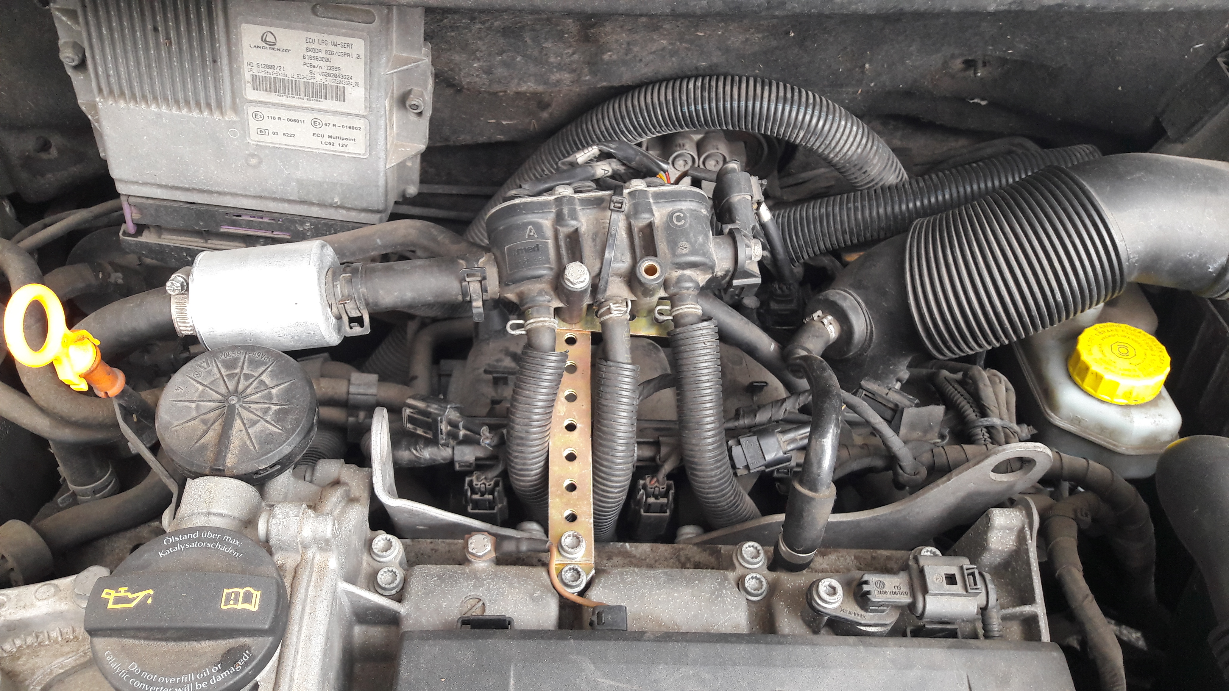

dunque ho fatto la foto degli iniettori (che vi allego) ed inviato la stessa ad un centro autorizzato per il gpl...risultato?
1. gli iniettori invece di essere 4 come detto dal concessionario
2. il preventivo per la sostituzione dei 3 iniettori è 280, comprensivo di manodopera!
senza parole

Intanto, dalla foto che hai postato si vede che hai un tricilindrico (vedo tre iniettori Landi R, ovvero della MED) .
Il motore ha una notevole patina ... l'unica cosa che spicca è la barretta dorata che tiene il Rail iniettori: l'hanno sostituita da poco, quindi ci hanno lavorato sopra.
Comunque sia, tre iniettori nuovi della MED costano intorno ai 150 euro, e il Rail (o flauto) che sarebbe il blocchetto che li tiene insieme, costa dai 14 euro ai 30. Eventuale filtro da sostituire: 10 euro.
Poi c'è la manodopera.
Per 4mila euro, magari una pulita al vano motore la potevano anche dare (spray base acquosa: 3 euro!) almeno l'auto appariva un filino meglio.

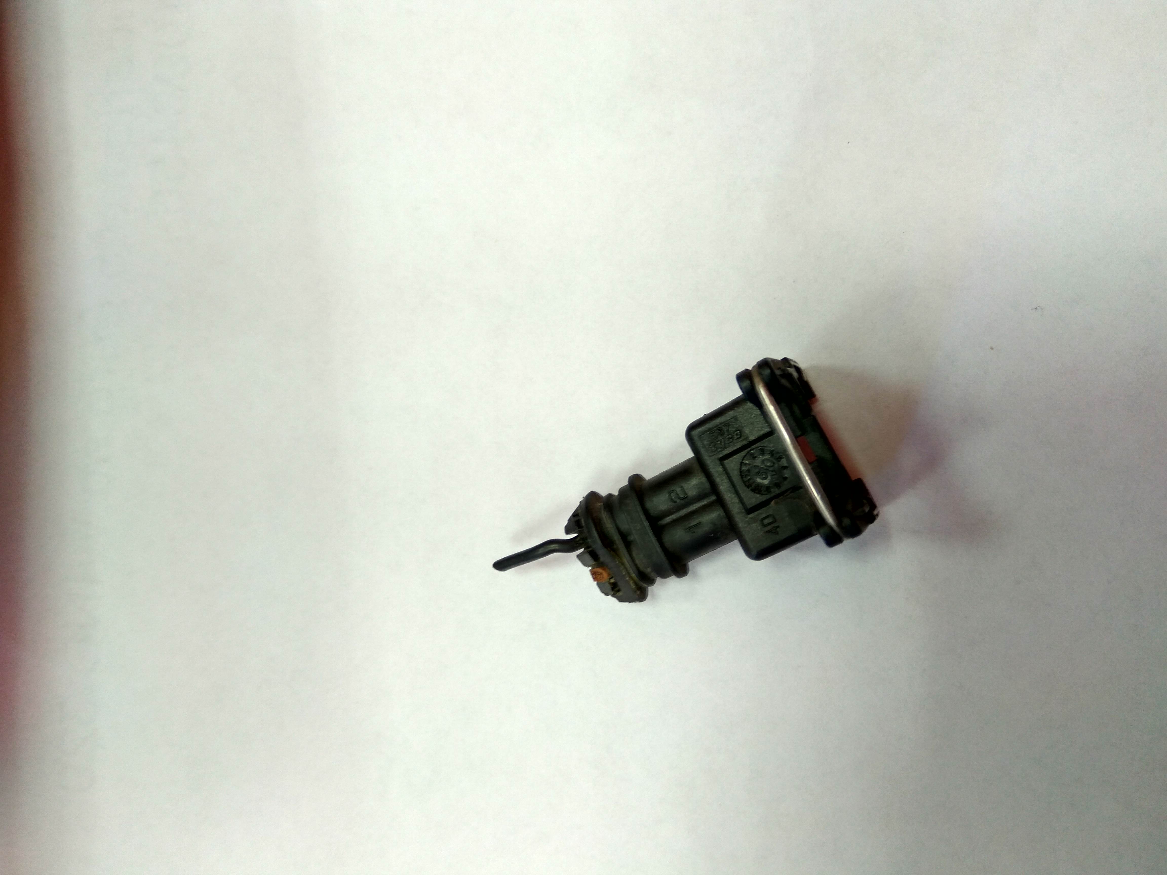

ho portata la macchina da un'officina autorizzata specializzata in gas, i meccanici si sono dimostrati davvero all'altezza e soprattutto onesti.
la cosa bella è stata che il problema non erano i 3 iniettori bloccati, bensì un connettore sopra il secondo iniettore che aveva il filo tagliato.
Allego la foto.

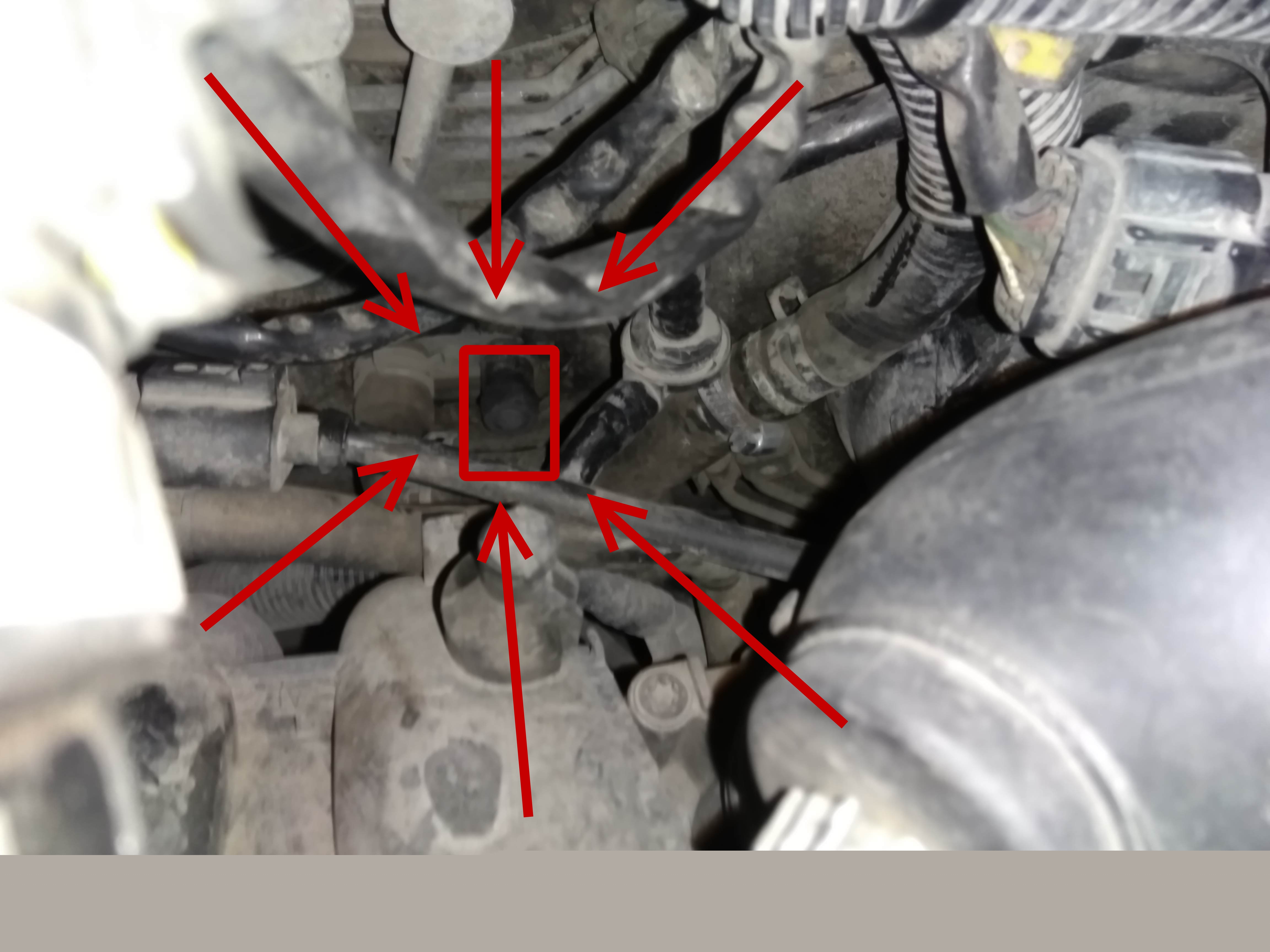

A quel punto ho approfittato della loro competenza e chiesto di verificare il perchè non esca aria calda dalla macchina e...sorpresa. E' tagliato uno dei due tubi che va al radiatore del riscaldamento. Allego foto.
Probabilmente è stato tagliato dal precedente proprietario per una perdita nel radiatore e quindi per bypassare il problema hanno pensato bene di tagliare il tubo. Così non uscirà mai l'aria calda dal climatizzatore. E il concessionario non si è accorto di questo "dettaglio" quando ha venduto l'auto.

per arrivare al radiatore del riscaldamento è così complicato?
praticamente hanno escluso il riscaldamento perchè il radiatore perdeva...eh si, per arrivarci bisogna smontare tutta la plancia e il blocco riscaldamento, li c'è il radiatorino: ci vogliono parecchie ore + il prezzo del radiatore se è da cambiare... il gpl adesso funziona?
