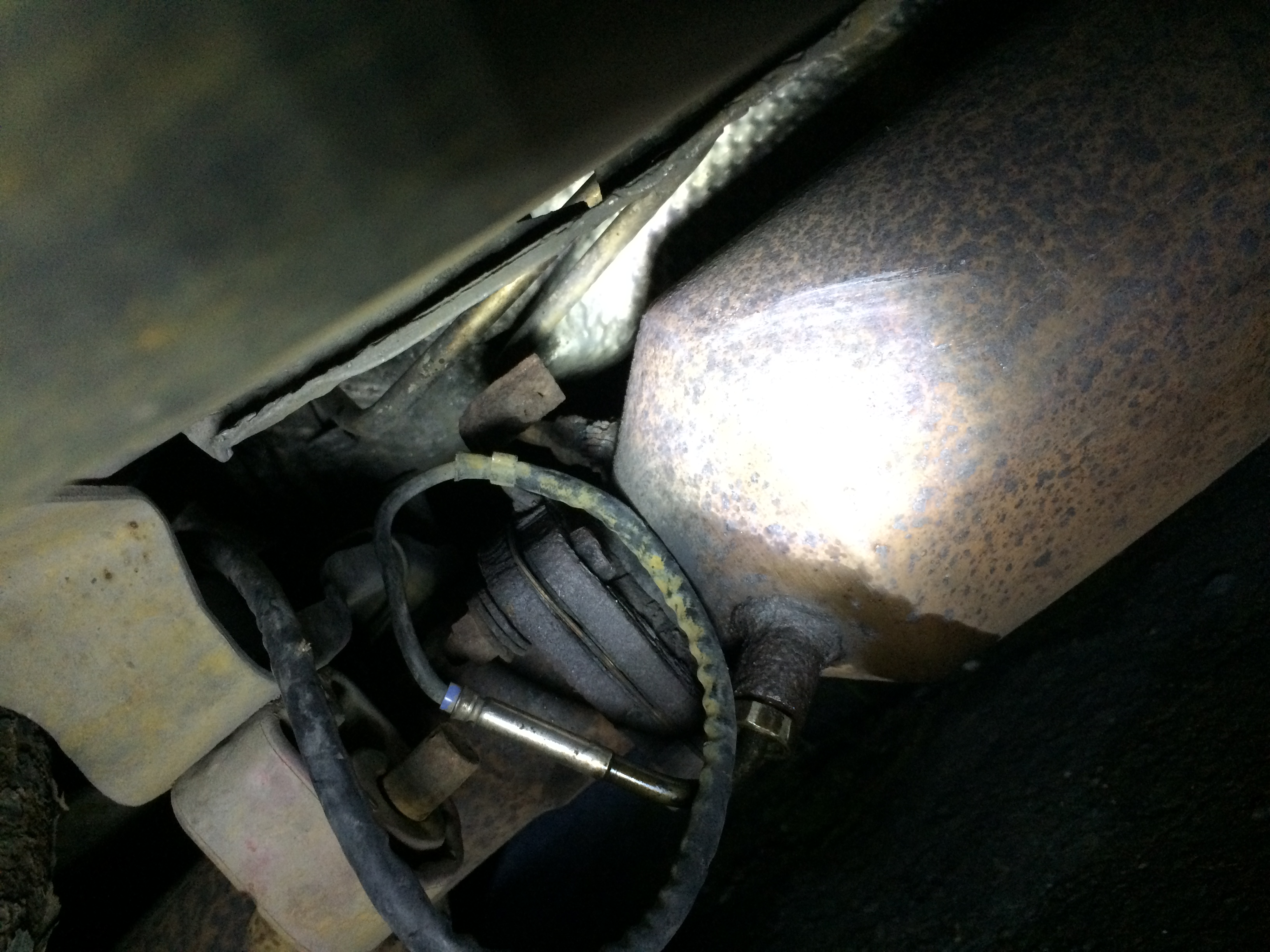

2) ma non è che hai il dpf svuotato? il delta p è quasi zero...e quando rigeneri la temperatura non sale e fumi bianco....il fumo bianco potrebbe essere semplicemente gasolio che vaporizza sullo scarico....non vorrei che ti abbiano fatto un lavoro a cazzummm..ovvero dpf svuotato senza riprogrammare la centralina...
Grazie skid32. Per quanto riguarda il punto 1 devo essere sincero che non ho capito molto, ma mi informero' e faro' le verifiche da te suggerite (ormai mi diverto a smontarla). Se hai qualche spiegazione aggintiva e ben gradita.
Per quanto riguarda il punto 2, effettivamente conoscendo gli irlandesi non mi stupirebbe. Ho notato sempre ieri sera che il dpf ha come delle martellate su una faccia, non so chi le abbia fatte e perche'. Cmq non e' bucato, ho verificato bene. Come faccio a verificare se il filtro e' vuoto? Io ho notato che ci sono 2 cavi che partono dall'ingresso del filtro. Uno e' parte del filtro stesso, mentre l'altro ha un bullone. Ho provato a svitarlo con tutta la mia forza ma non sono riuscito.. Inoltre il tubicino rigido ad "L" che parte da esso e' un po lasco (nel senso che gira leggermente), ma non so se e' un problema o no..

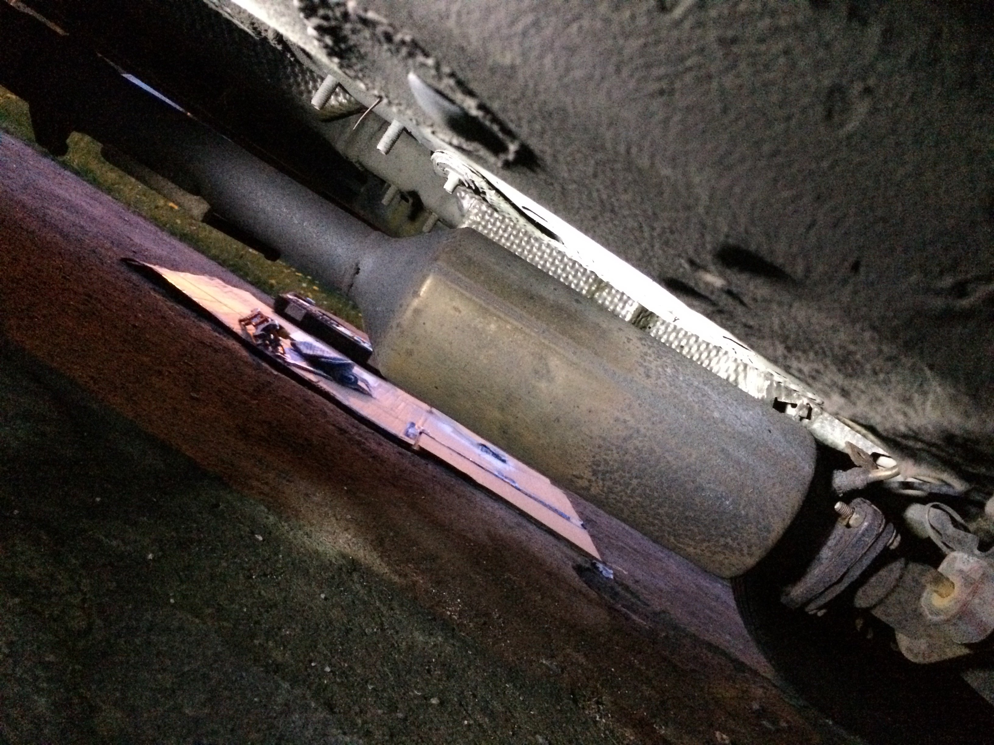

Se le martellate sono dalla parte dove la spinta aiuta allo smontaggio stai sicuro che è stato smontato...svuotato è da verificare, ma di sicuro ci hanno messo mano ed il problema è lì, spero a questo punto che non si siano anche messi "a giocare" con la mappa...
Se non hai aspirato l'olio in eccesso andando ad imbrattare tutto l'imbrattabile (nella scatola filtro hai trovato olio?), con la sostituzione del dpf e la mappa originale dovresti essere a cavallo. Con la soluzione illegale (rimappatura, ma fatta bene e con "regolarizzazione" della valvola egr) se il motore non ha danni risolvi per sempre il problema di questo motore nato col dpf nella posizione infelice, come sulle prime 500. Ma prima andiamo con ordine nella diagnosi...
Qui alcuni possessori del tuo stesso mezzo, su quel forum c'è pieno di discussioni analoghe, se vuoi approfondire una volta scoperto cos'ha il tuo...
Questa sera ho notato questa linea, ma solo questa, non c'è il corrispettivo dall'altra parte. Se lo avessero aperto non ci dovrebbe essere qualcosa anche dall'altra parte?
Poi guardate come sono arrugginiti i due fori... fra l'altro, cosa sono quei due fili che escono dai due buchi del FAP?

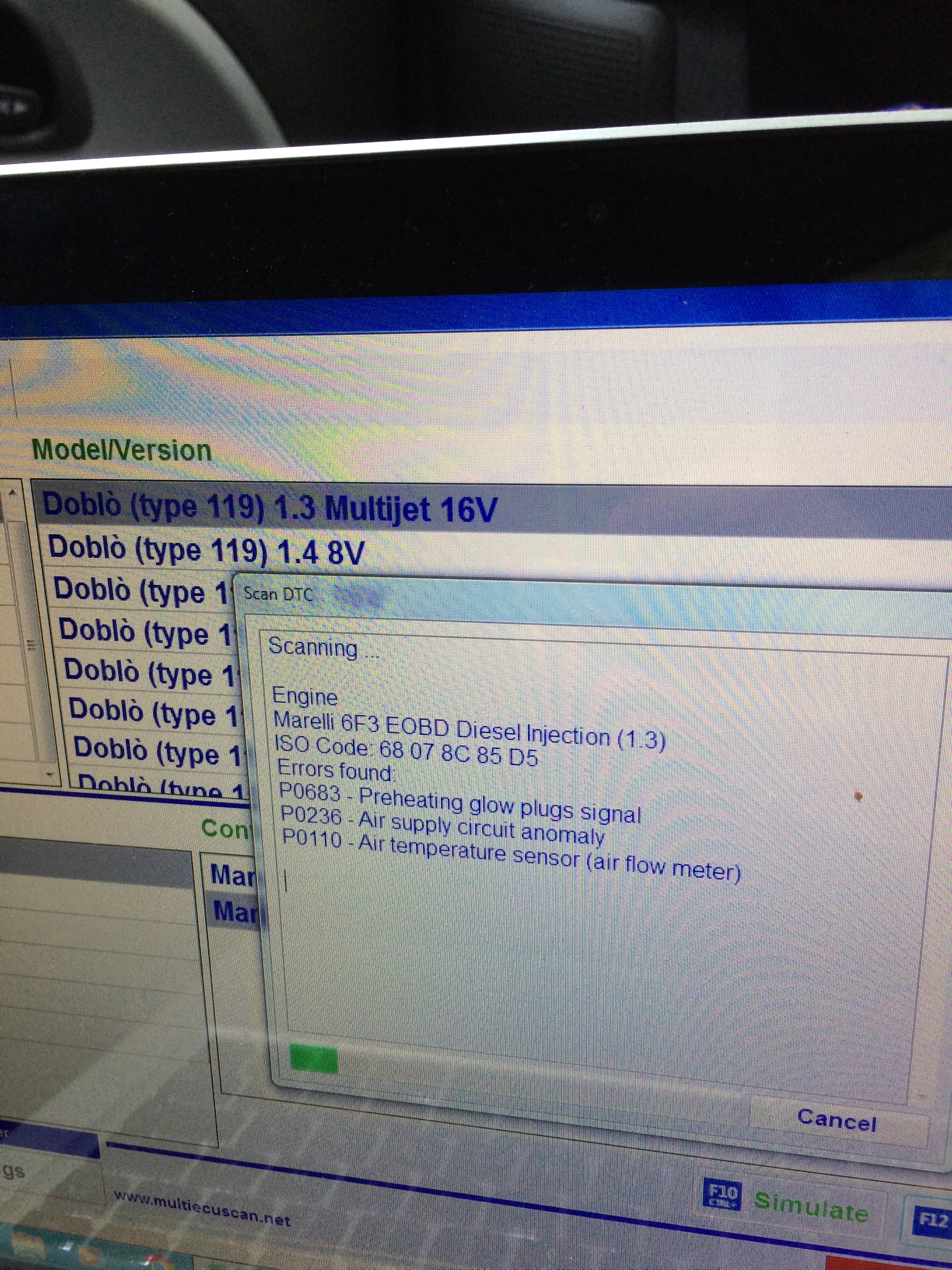

Ciao ragazzi,

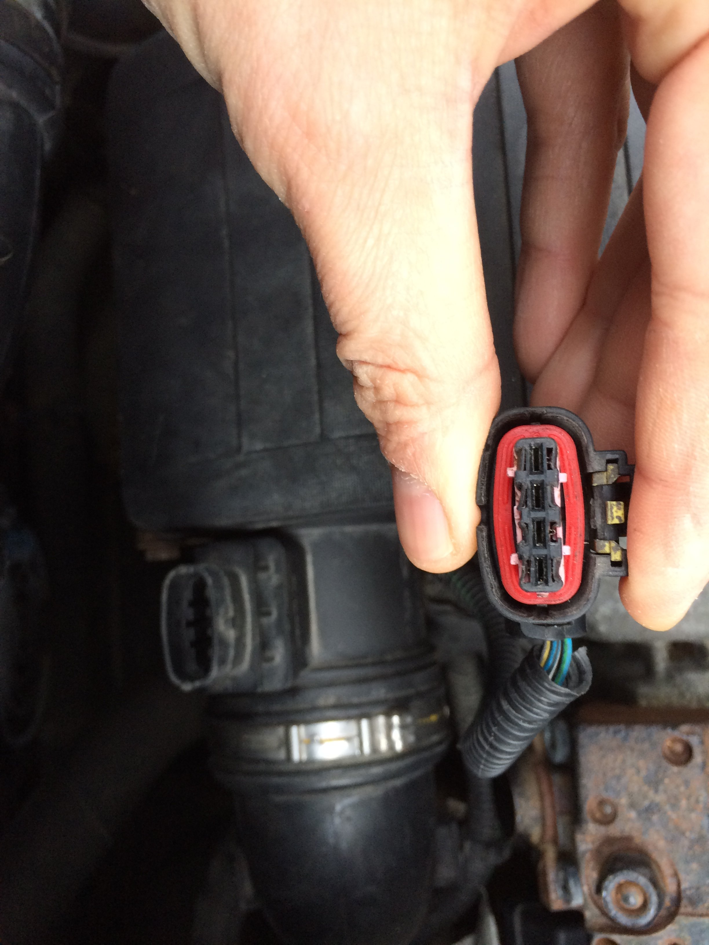

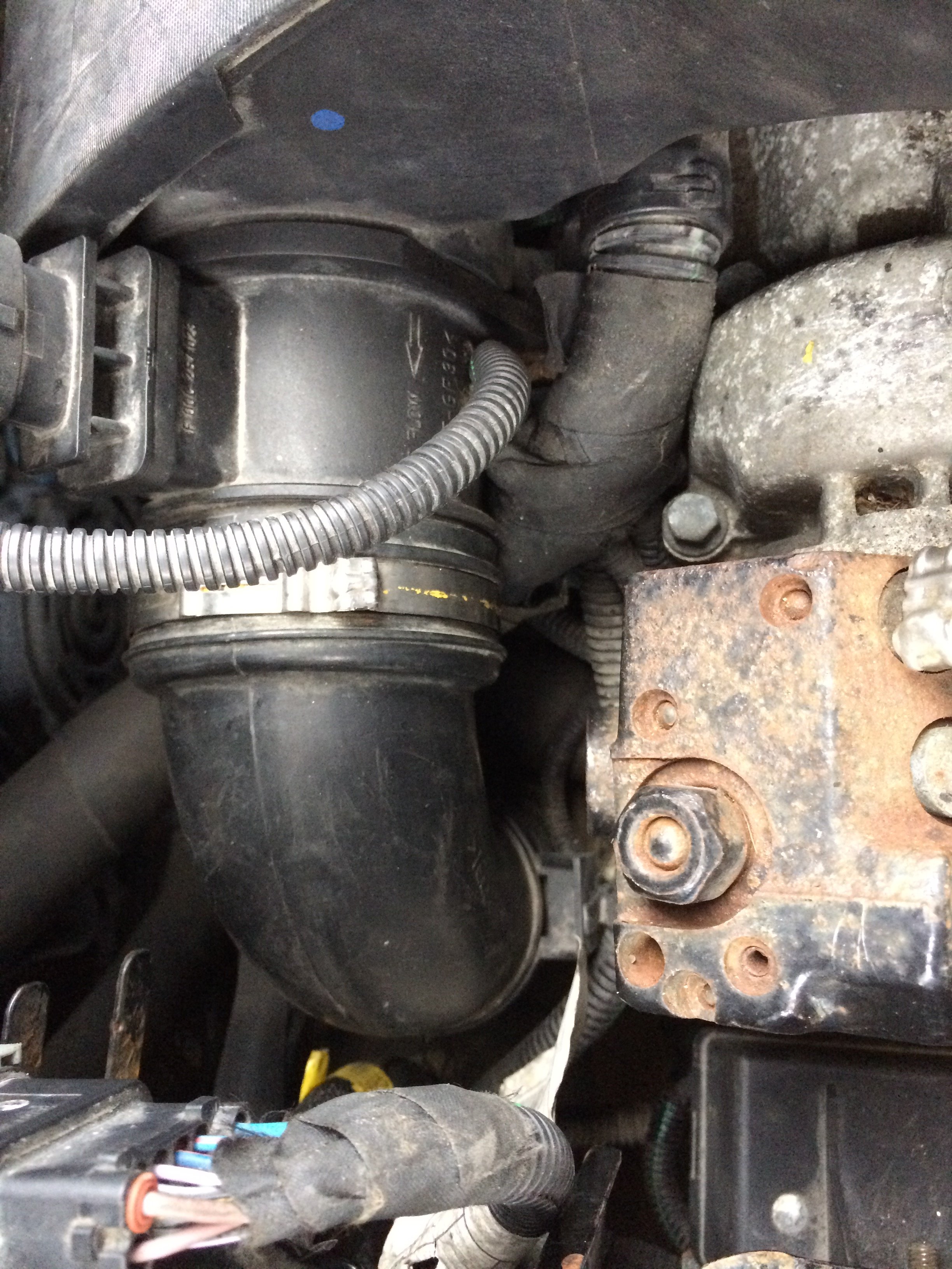

La prova con il debimetro non l'ho fatta perché non sapevo bene cosa fare ed ho bisogno del vostro aiuto.
Penso di averlo individuato e dovrebbe essere quello nella foto. Ho staccato il connettore e mi sembrava pulito.
Quello che non ho trovato e cosa si deve fare per arrivare al filtro. Mi aspettavo delle viti sotto il connettore in modo da estrarre il filtro, invece era un corpo unico. Bisogna per caso staccarlo dal pezzo grosso di plastica dove c'è il filtro aria e dalla fascetta alla sua destra ed esaminarlo come pezzo unico?
Grazie mille!
Ciao ragazzi,

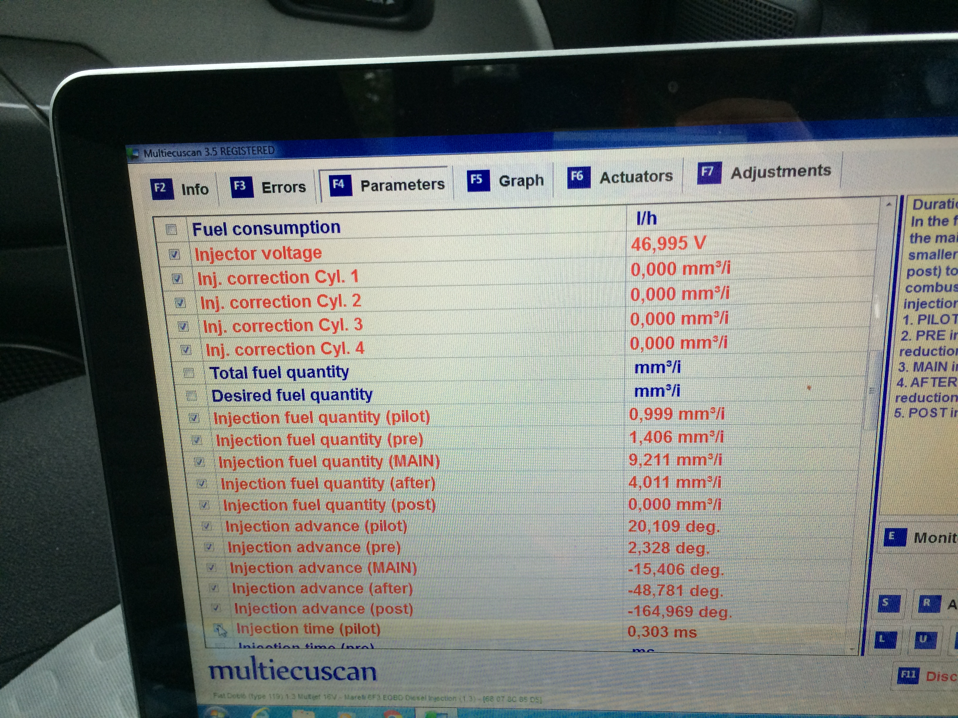

Altro giro altro regalo: stamattina la macchina mi ha segnalato un nuovo errore relativo allo IAT sensor (intake air temperature, credo sensore di temperatura aria in ingresso in italiano)

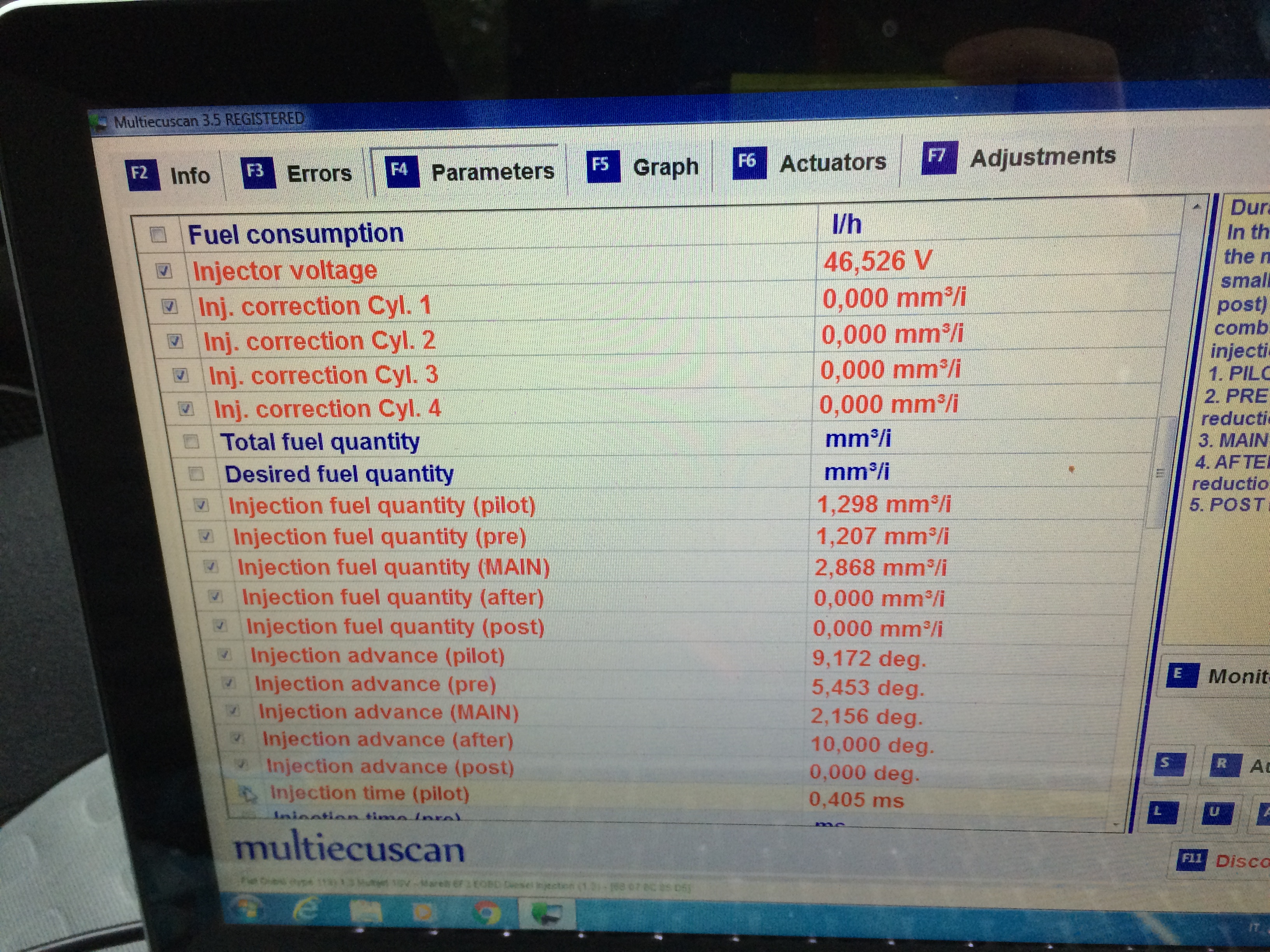

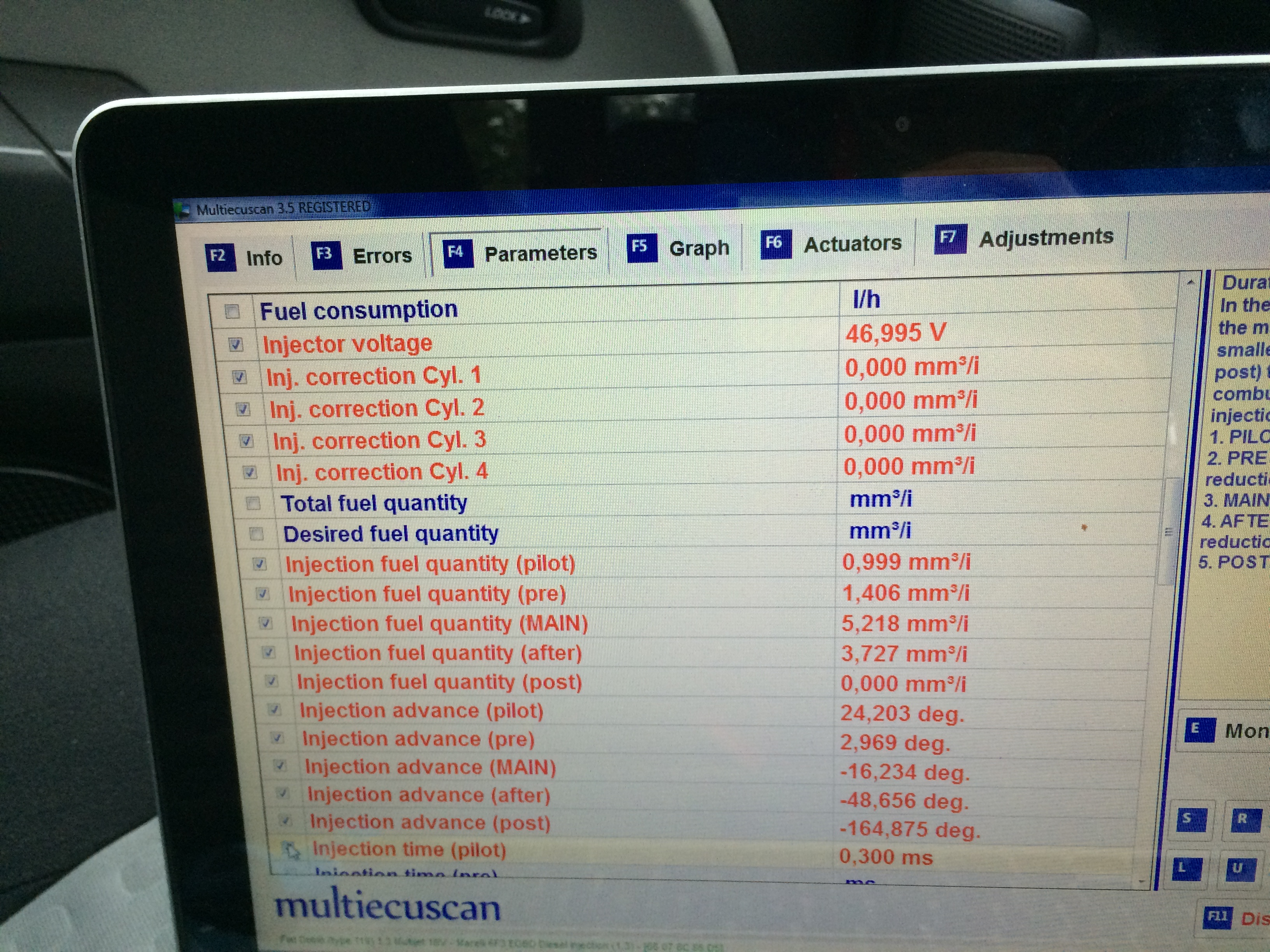

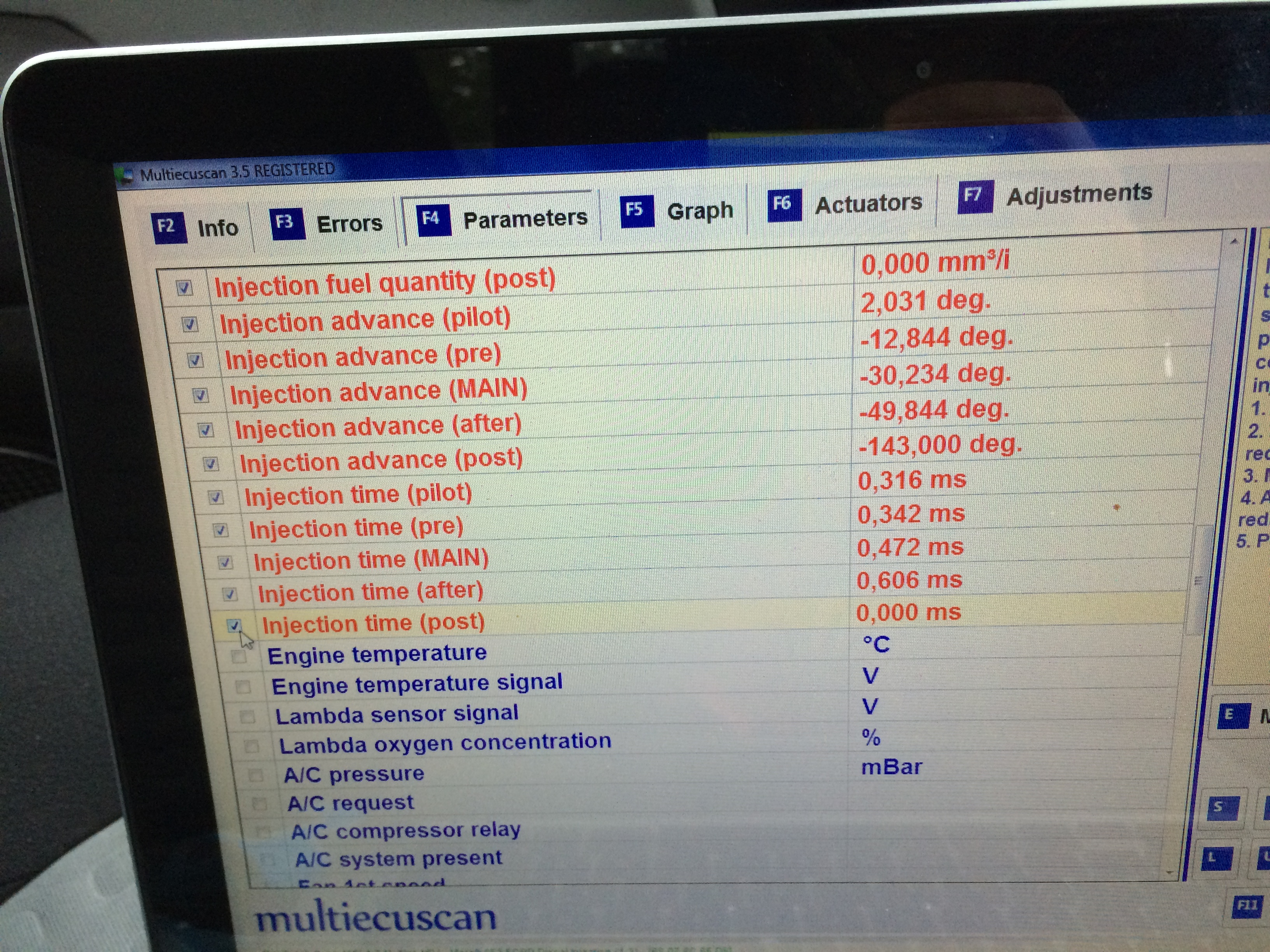

Ho attaccato anche il mio Multiecuscan per verificare gli iniettori, a motore acceso circa 2000 giri. Vi posto i dati, non so se sono normali.
Qualche suggerimento?
Sopra i 1500 rpm la correzione iniettori è esclusa da centralina. La temperatura aria dipende dal debimetro da quanto ricordo, quindi è normale quell'errore. Per smontare il debimetro devi togliere la fascetta che vedi in foto e tirare tutto verso dx (sulla punto mi pare fosse così). Occhio a non toccare il filo del debimetro. Col debimetro staccato fuma nero?

Avete ragione! Allora, nelle vacanze ho cambiato il dpf. Rimuovendo quello vecchio ho scoperto l'arcano: avevano martellato il vecchio dpf dall'esterno in modo che il filtro (qualcosa di simile alla ceramica) si rompesse. Poi probabilmente lo avevano "sturaro" in modo che si creasse un buco. Morale della storia: non avevo un dpf, ma solo dei frammenti all'interno del contenitore.
L'ho rimpiazzato con uno nuovo, ho detto alla centralina che il dpf è nuovo, ho cambiato l'olio ed ora la macchina non mi da più alcun problema, dato che ho anche cambiato il relè delle candelette ed anche quello ora è a posto.
