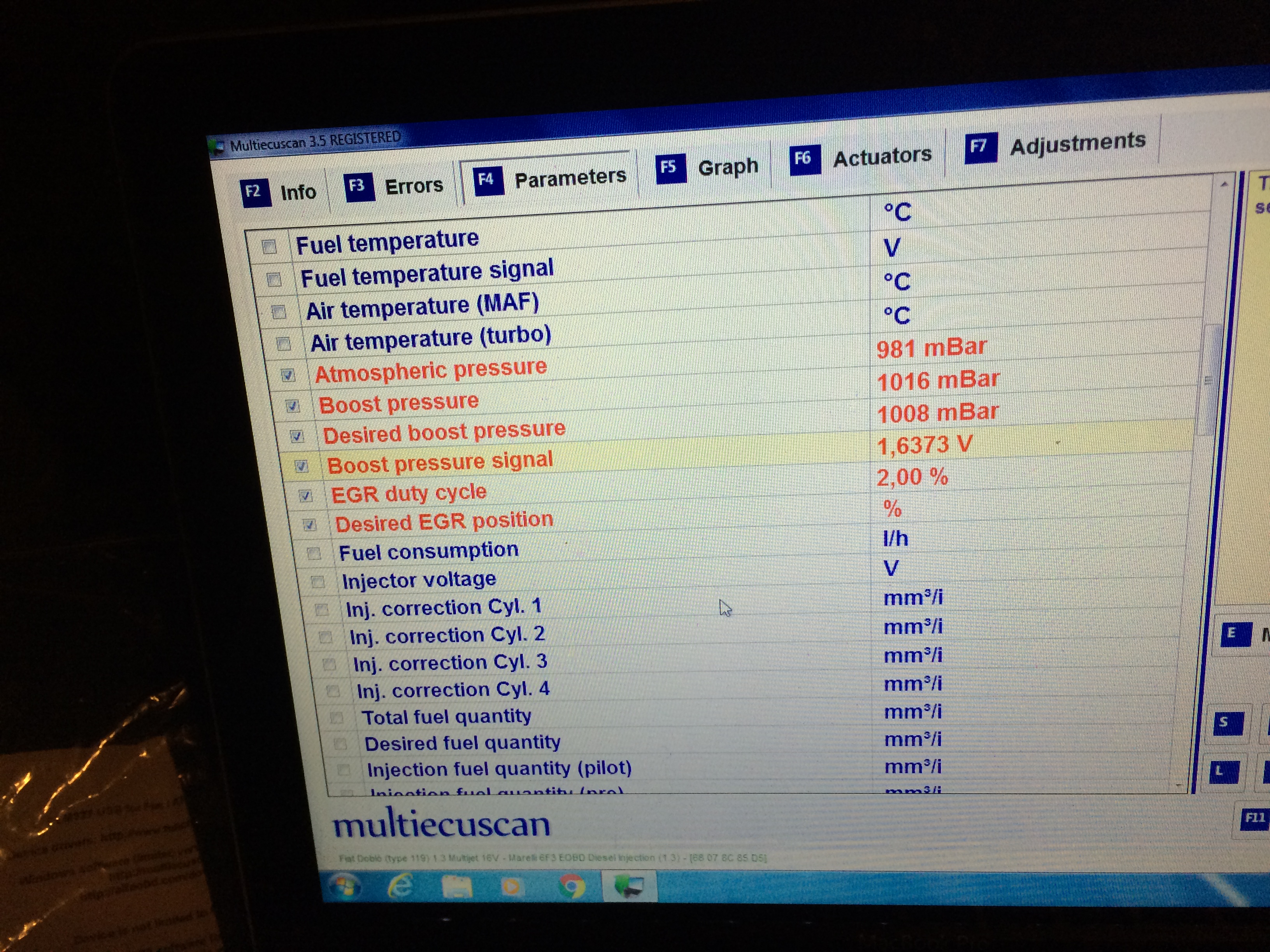

Ieri ho attaccato il multiecuscan alla mia macchina ed ho notato le seguenti cose:
  • Centralina segnala errore P0236 (Air supply circuit anomaly): problema con il boost pressure (non so il termine in italiano, scusatemi)

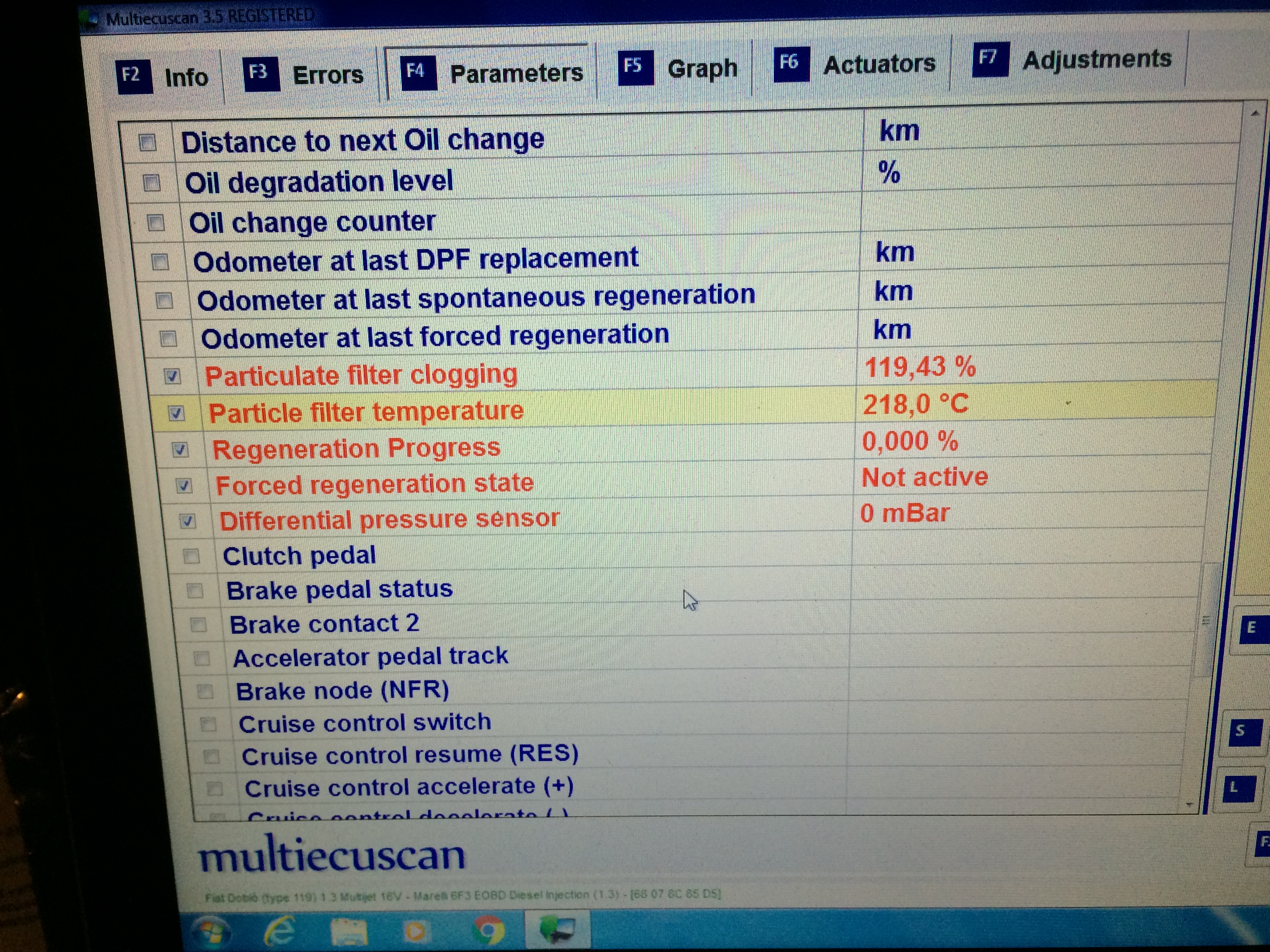

  • leggo alcuni valori e mi sembrano tutti normali (aria richiesta ed aria effettiva allineato, diesel richiesto e diesel effettivo allineato, differenziale di pressione 0 o 1 mBar). L'unico valore fastidioso era occlusione del filtro 119%.

  • la temperatura del filtro DPF passa da 80 gradi a 200

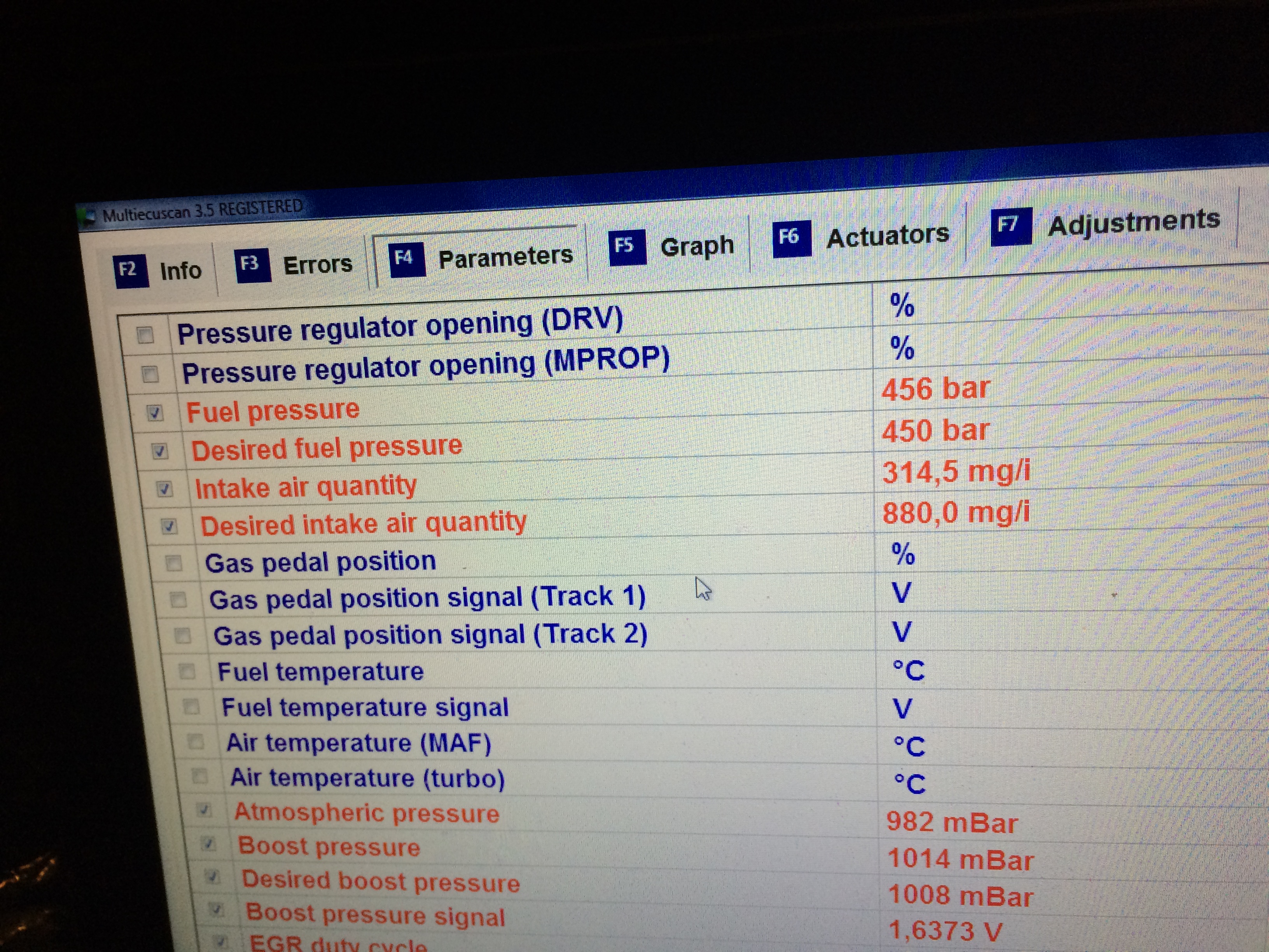

  • Quello che desta piu' il mio sospetto e' il valore dell'aria: aria richiesta 800, aria effettiva 250. Rileggo: aria richiesta 1000, aria effettiva 300. Come se l'aria non riuscisse a star dietro a quella richiesta

Potrebbe essere il boost pressure sballato? Nel senso: richiede molta piu' aria di quella che arriva, brucia piu' gasolio del dovuto, ecco il fumo bianco/azzurrino.

Attenzione, ma quando dici che inizia a rigenerare , hai verificato se parte la ventola del radiatore? Perchè durante la rigenerazione dovrebbe partire, e se le temperature DPF che leggi sono quelle che dici relative alla rigenerazione non quadrano , dovrebbero essere superiori ai 600°.....Nell'immagine postata non pare ci sia rigenerazione in corso. Leggo anche 0 MBar sul sensore pressione differenziale , non ricordo a memoria ma mi sembra un valore strano per un DPF tappato. A macchina spenta a quanto va quel valore? dovrebbe essere leggermente negativo..
L'errore che hai postato dovrebbe essere relativo alla sovrapressione turbo , difficile che faccia sfumazzare...
Come ti hanno già chiesto , il motore gira fluido? Le prestazioni come sono? Il Debimetro l' hai pulito?

secondo me è stato aspirato parte dell'olio in eccesso tramite il recupero vapori olio ed hai imbrattao il debimetro (errore massa aria), l'olio in eccesso è finito nel dpf che ora è pari ad una friggitoria e appena si scalda per tentata rigenerazione emette fumo.
