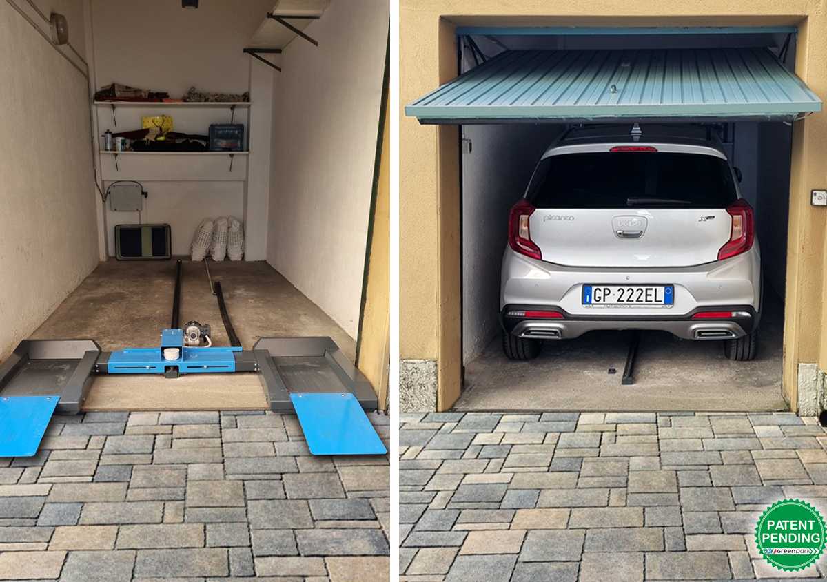

Esistono dei "carrelli" automatizzati, scorrevoli sul pavimento del box, che traslano dentro e fuori l'auto nei box stretti.
Li ho incrociati un paio di volte su IG, mi sembra.
In linea di principio ti risolvono il problema a monte, spostando però il rischio dall' EPB al carrello, che però, probabilmente, ha più e più semplici livelli di sblocco.
Ora come ora non saprei come ritrovarli.
Edit: qualcosa del genere, per esempio

Se il modello che ti piace ha il cambio meccanico, basta lasciarla in prima o in retro. Se è automatica, la puoi lasciare in P perché c’è lo sblocco d’emergenza dall’interno.
Se il garage è in pendenza, prendi un paio di cunei e li posizioni davanti dopo aver parcheggiato l’auto o li lasci fissi dietro a seconda della pendenza.
Altrimenti la slitta elettrica che ti hanno già suggerito.
