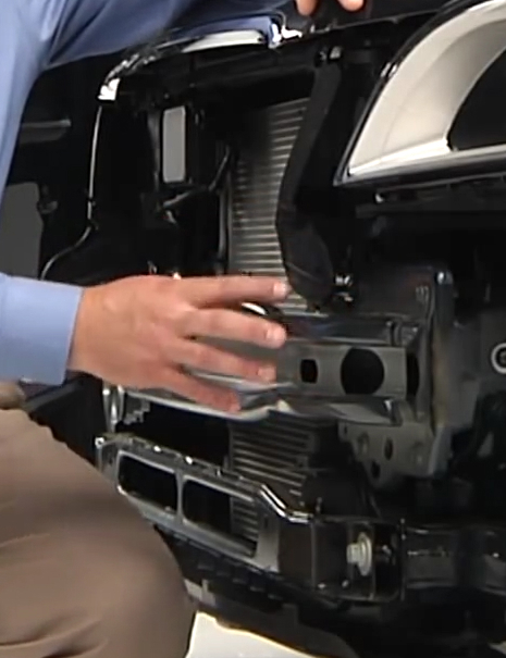

Lo scopo della sicurezza passiva non è solo quello di salvare la propria pelle (l'unica cosa che interessa a te) ma anche quella degli altri contro cui si va a impattare e nel video del post n. 104, ad esempio, si è affrontato il problema aggiungendo ad un veicolo una traversa per evitare che "altri" possano farsi male in caso di incidente. Parimenti, le prove con un "pedone" non servono a scoraggiare la deambulazione pedonale ma a rendere i veicoli inoffensivi verso i più deboli della strada. A te, ovviamente, di questi non importa nulla.
