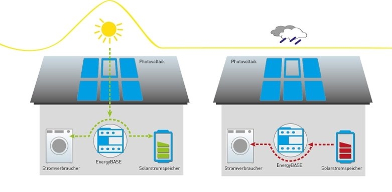

Quando il sole splende, l'impianto fotovoltaico produce più energia del necessario. Il sistema di gestione intelligente dell'energia immagazzina l'elettricità in eccesso nel deposito di energia solare e allo stesso tempo distribuisce l'elettricità attualmente necessaria in casa. Il sistema stesso riconosce se l'energia generata deve essere consumata, immagazzinata o immessa nella rete pubblica.
Con l'aiuto delle attuali previsioni meteorologiche, il sistema di gestione crea quindi un piano individuale per l'utilizzo ottimale dell'energia elettrica generata. Questo è completamente automatico e può essere controllato centralmente tramite un'app. Quindi puoi usare la tua energia elettrica generata da te anche quando il sole non splende.
    80,2 KB · Visite: 115
Non si deve dimenticare che , la produzione di Corrente come in questo caso del Ristorante che equivale come se fosse installata in una casa e collegata alla rete publica.Ció significa che quando i pannelli producono a pieno sole e molto di piu di quello che si consuma quello che viene prodotto in piu di cio che si consuma o immagazinare va alla rete publica.IL sistema e talmente intelligente che nei giorni di non sole o poco sole e di un consumo Maggiore di quel poco che produce allora quello che si é dato alla rete publica torna indietro in modo che non si rimane senza elettricitá.
