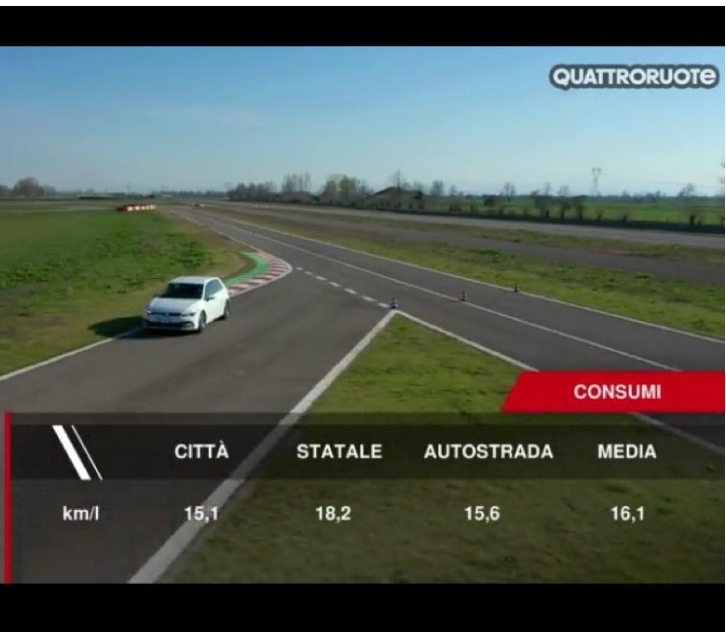

Tanto per fare il guastafeste:
Secondo le prove di Quattroruote, Golf 8 1.5 E-tsi 150 cv DSG (con cerchi da 18') consuma meno della della Tipo cross (che comunque non pesa di più) con un 1.0 da 100 cv. In pratica la Tipo va di meno e consuma di più: ho l'impressione che i firefly ad efficienza siano messi maluccio rispetto, anche perché il 1.5 tsi e' un motore parecchio generalista visto che lo montano anche le Seat e le Skoda.
