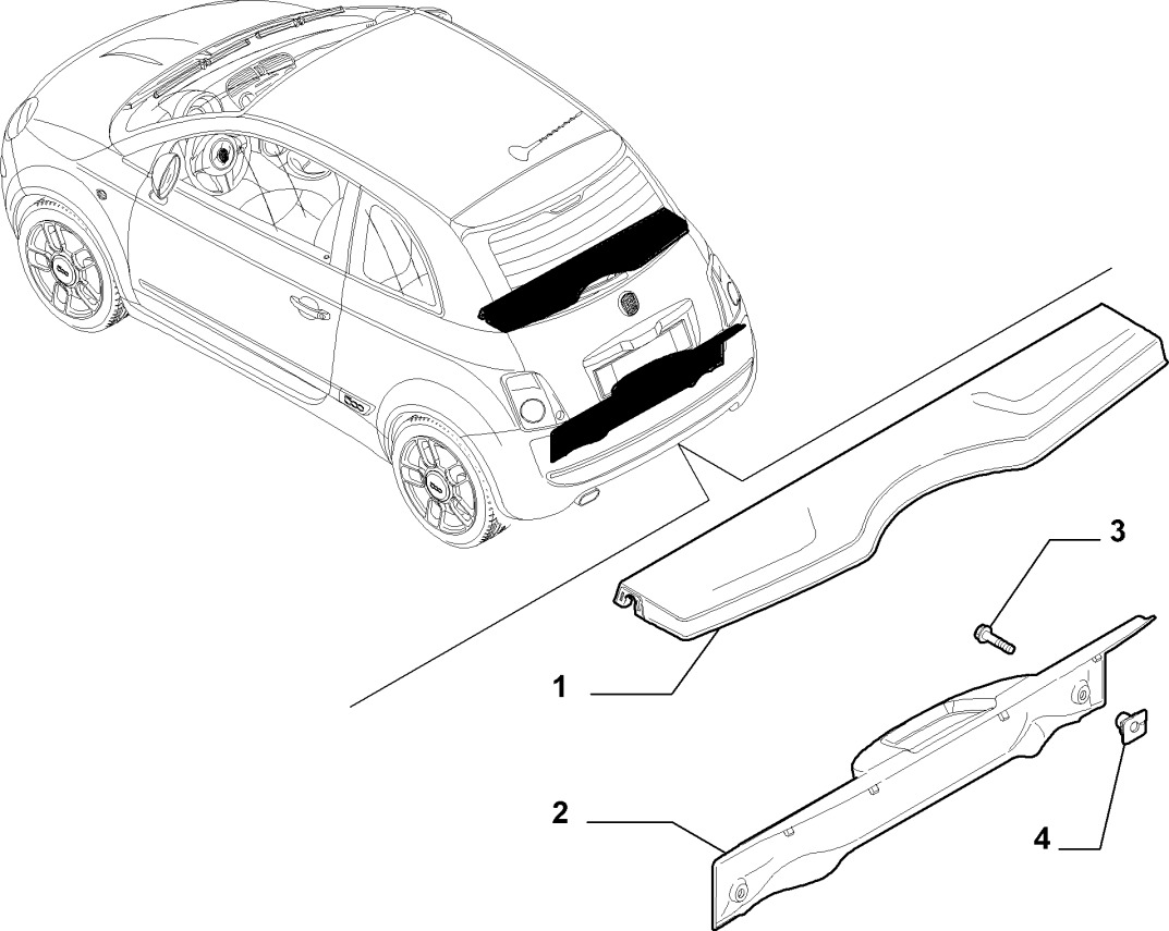

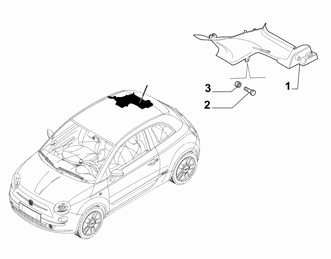

Più che altro, ho notato che la cappelliera vibra ancora, ogni tanto. La cosa è fastidiosa a radio spenta, ma ho notato che uno dei due gommini sul quale poggia si è perso, quindi è questo il motivo della vibrazione. Cercando, non ho trovato nessun ricambio, come faccio?
Non ho ben capito se hai perso la parte attaccata alla cappelliera (fig1 pezzo n.1) o al perno (fig2 pezzo n.1)
Per info la cappelliera costa 60€ e la parte su cui poggia (pezzo sx o dx) sui 50€
Consulterei un carrozziere/tappezziere che può furbamente risolvere l'inconveniente con pochi se non zero € (a me viene in mente un giro con del nastro isolante sul perno che ha gioco sempre che abbia capito bene).

Nessuna delle due. Praticamente la cappelliera, sul piano orizzontale, poggia posteriormente su dei gommini. Uno dei due si è perso e la cappelliera vibra. È una sciocchezza, ma non li vendono mi sa.
Più tardi posso farti una foto, se non hai capito
