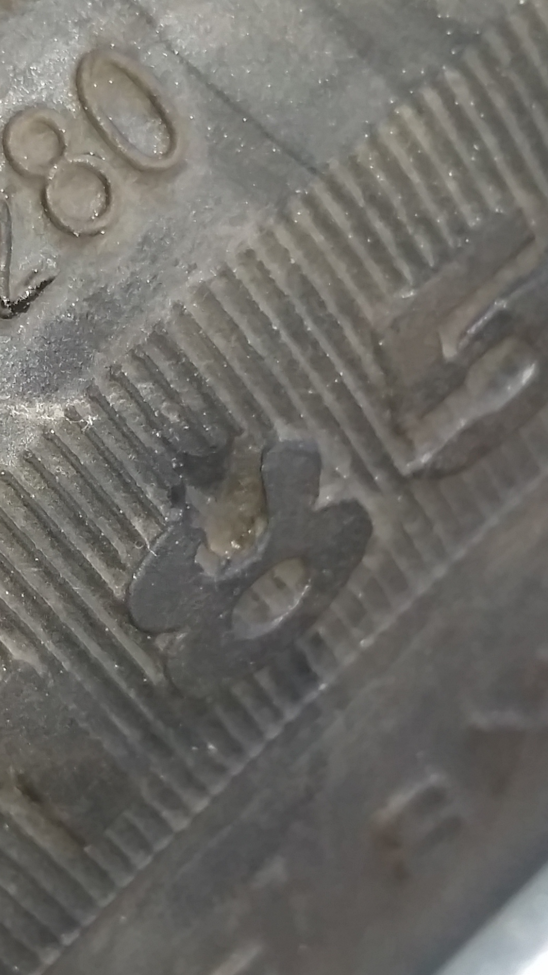

Poi, scusate che vi assillo, ma chinandomi a raccogliere le chiavi ho notato questo danno sulla spalla dello pneumatico sinistro anteriore. Io non ho toccato da nessuna parte, non so come si sia fatto. Secondo voi lo devo far vedere?
Temo di essere preso per pirla, dato che sono stato pochissimi giorni fa dal gommista per l'urto che sapete e per l'equilibratura.
Quella zona più scura sopra all' "8" danneggiato è solo una goccia di acqua, dato che stava piovigginando

Per lo pneumatico, non mi sembra un danno da dare preoccupazione, se non perde pressione sei ok, ma da una foto non posso assicurartelo quanto lo può fare invece uno dal vivo (quando passi davanti ad un gommista faglielo vedere).
