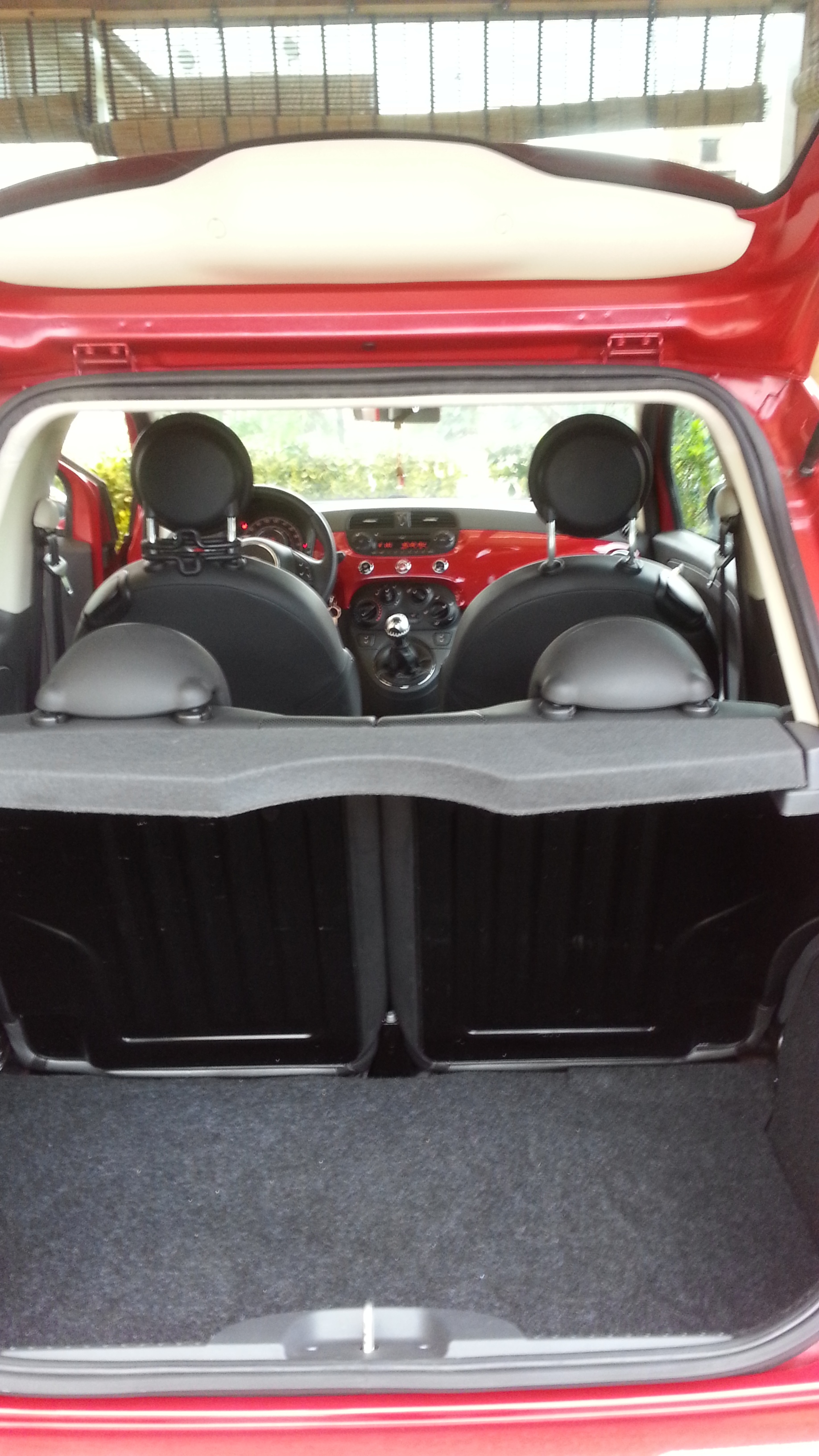

Ho notato che sopra i 120km/h inizia una forte vibrazione che si irradia a tutta la vettura, vibra il volante, vibrano i sedili (lo si sente vibrare sotto al sedere) e vibra persino il cosetto sopra al bagliaio (non so come si chiama, è quel coso orizzontale che delimita superiormente il bagagliaio, davanti al lunotto).

il coso sopra al baule è la cappeliera....se vibra cmq e vuoi tenerla ferma installaci 2 casse coassiali che risolvi tutto
La cappelliera della 500 è talmente piccola che ci monti due altoparlanti di un laptop! Quella della Cinquecento al contrario poteva contenere due belli ellittici 6x9" ed erano la morte sua...:emoji_wink:
