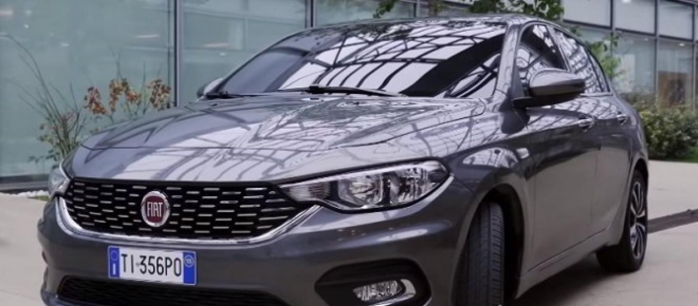

Legalmente la Tipo può montare solo delle lampade alogene, non ci sono alternative. Non so se i gruppi ottici delle versioni top offrano una miglior distribuzione di luce e quindi migliorino in quel versante, ma non hai comunque possibilità di montare xenon o led come proiettori.

Lui chiedeva se fosse possibile installare i fari con luci diurne a led più luci alogene per anabb./abb. cioè questi:
Quindi i fari originali, al posto di questi, delle versioni base:
che non hanno i led diurni, ma solo lampadine a filamento classiche e le stesse luci alogene per anabbaglianti/abbaglianti.
Non essendo luci che necessitano di regolazione del fascio luminoso, ma luci statiche e omologate, mentre anabbaglianti e abbaglianti restano i medesimi, dubito che si possa applicare alcuna sanzione.
Ovviamente mantenendo le alogene per le luci principali. Ma lui non mi pare abbia scritto di voler montare kit a led, ma solo i fari originali di diversa configurazione interna.
